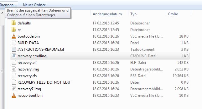

            • W
              wortmann30 last edited by
              Hi
              danke für den Tipp aber ich habe beim letzten Schritt ein Problem, in meinem Verzeichnis gibt's keine Datei "cmdline.txt"???
              Nur das hier:
