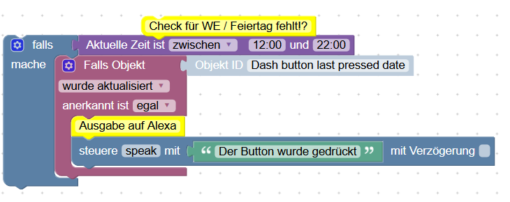

      Ich würde gerne beim dücken vom Button ein Sprachbefehlt auslösen (Der Sinn ist hier nicht so wichtig 😉 ).
      • dieser soll aber nur greifen Mo-Fr 12Uhr-22Uhr
      • am Samstag nur zwischen 15Uhr-22Uhr
      • am Sonntag deaktiviert werden
      • an Feiertage deaktiviert werden (evtl. über den FeiertagAdapter?)
      Was ich hinbekommen habe ist, das der Sprachbefehlt immer zwischen 12Uhr-22Uhr funktioniert. Leider weiß ich nicht wie ich das Script erweitere, so das man die Wochenenden / Feiertage bestimmen kann.
      Könnt ihr mir hier evtl. helfen?
      Schon mal vielen vielen Dank
      Calmero

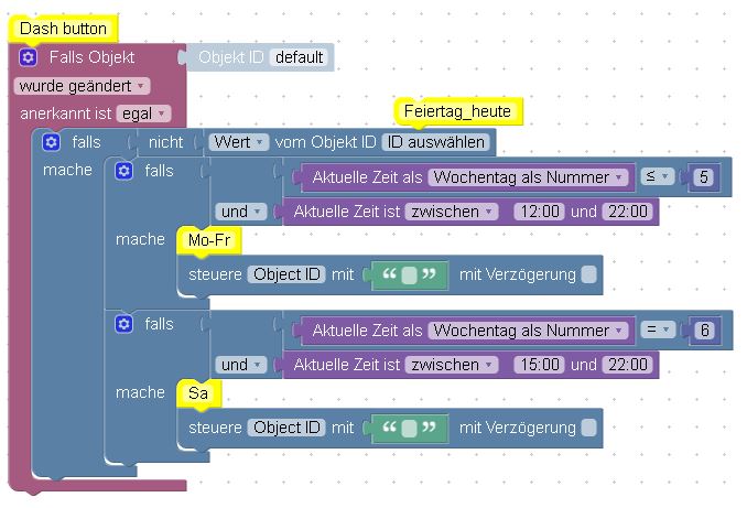

        Die Prüfungen auf Zeitbereiche müssen innerhalb des Triggerbausteins erfolgen. Vorschlag:
        • C
          Calmero last edited by
          @paul53:
          Blockly_Mo-Fr_Sa_Zeitbereiche.JPG `
          Hey paul53,
          genau das habe ich gesucht. Vielen Dank für input.
          Ich teste morgen und gebe noch mal feedback.
