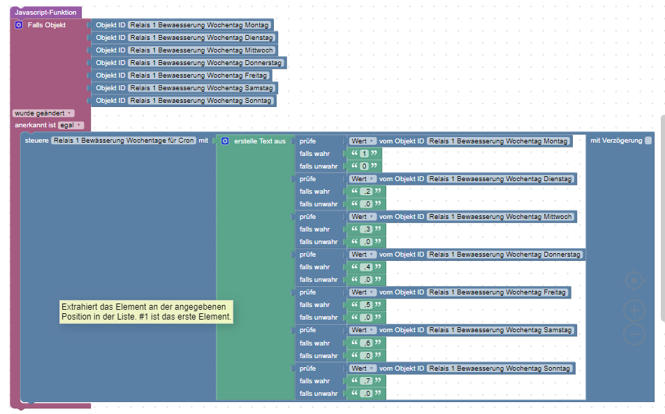

      Ich würde gerne diesen Block nutzen:
      Nur ich frage mich gerade wie ich hier die Wochentage per VIS einstellen kann?
      Klar ist, dass ich die Zahlen 1- 7 benötige für die Wochentage, aber wie kann ich z.B. durch einzelnes anhaken der einzelnen Wochentage in der VIS das in den cron übergeben?
      • Q
        quorle last edited by
        Aktuell sieht es so aus, ob es funktioniert, weis ich leider nicht. Was meint ihr?, da die eigentliche Zusammensetzung ja anders aussieht, wenn man einen shedule einstellt.
        • Q
          Also die Tagevorwahl mittels VIS funktioniert jetzt einwandfrei.
          Jedoch scheitert es an den Stunden- und Minutenvorgaben.
          Bei den Minuten schreibe ich eine Zahl in eine State, wandle die dann im Script in einen String um und verwende den String für den Cron, jedoch passiert hier nichts.Kann hier jemand helfen?
