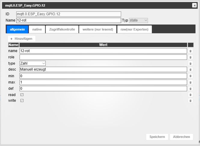

                        RappiRN Most Active last edited by
                        Um einen GPIO zu schalten muss im ESP-easy nichts konfiguriert werden. Nur wenn du eine Rückmeldung haben möchtest, ob der Ausgang auch an ist, dann muss was konfiguriert werden.
                        In den Objekten müsstest du ja deinen Wemos schon sehen, dort legst du als "Unterordner" den "Ordner" GPIO an und darin dann den Datenpunkt nur mir der Nummer des GPIOs, den du schalten möchtest.
                        Den Namen rot musst du natürlich nicht dazu schreiben, das war ein Test von mir.
                        Enrico
                        • Plasmachef
                          Plasmachef last edited by
                          wie einfach :shock:
                          … und es klappt!!!! 😄
                          Hervorragend ... recht herzlichen Dank für die Info, genau die hat mir gefehlt.
                          Super DANKE!!!
