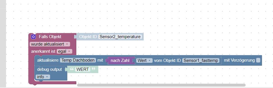

      ich möchte den TempWert von einem 1 Wire Sensor auf den KNX Bus senden. Dazu habe ich ein Skript angelegt, doch leider kommt nichts auf dem Bus an. Kann jemand einen Fehler im Skript erkennen? 2455_skript_1.jpg
        paul53 last edited by
        @mathschut:
        Kann jemand einen Fehler im Skript erkennen? `
        Block steuere verwenden !
          mathschut last edited by
          jetzt geht es, danke dir 🙂
