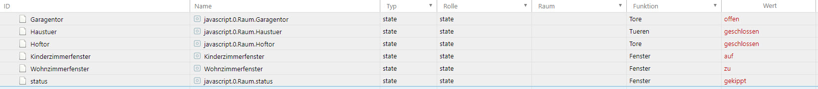

      Habe folgendes Problem, habe mehere Datenpunkte (Fenster,Türen,ToreStatus). alle nur erkennbar durch die Spalte Funktion (ich glaub es wird auch Gewerke ganannt)
      laut den Beispielen hie, sollte es ja mit
      var cacheSelectorState=('channel[state.id=*.state](functions="Fenster")')
      funktionieren

        paul53 last edited by
        Die Gewerke sind nicht Kanälen zugeordnet, sondern Datenpunkten. Dann versuche es mal so:
        const fenster = $('state[id=*](functions=Fenster)');
        Evtl. "Fenster" klein geschrieben, wenn die ID lautet "enum.functions.fenster".
