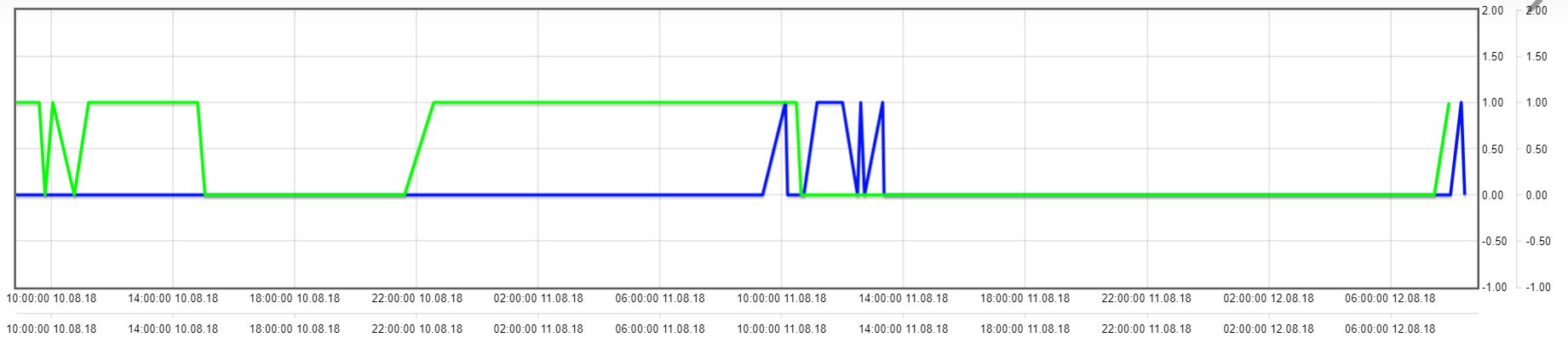

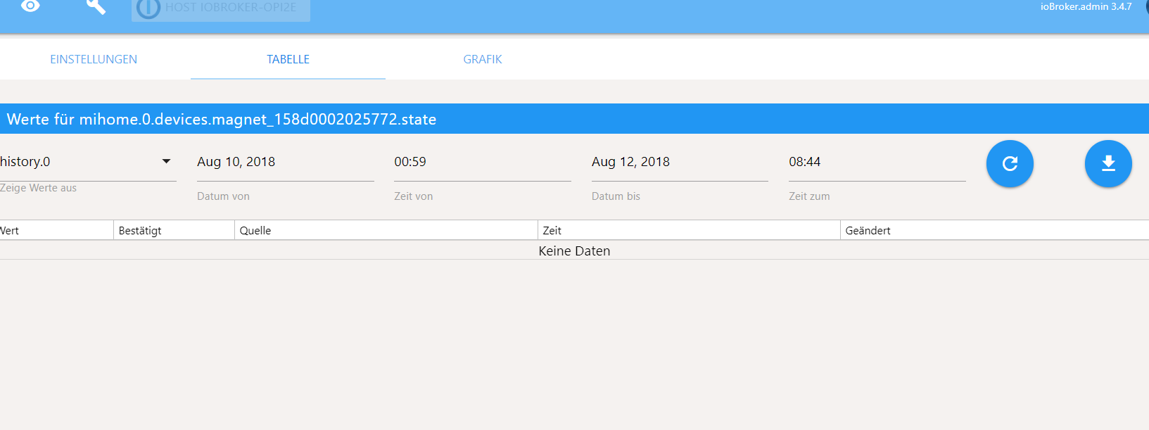

      Der Datenpunkt wird im Flot einwandfrei angezeigt. Jedoch in der History-Tabelle nicht und auch nicht im WEB-Widget.
      Tabelle der History ist leer
      No Data im Widget
      Daten im Flot werde angezeigt
      Hat jemand eine Idee was ich falsch gemacht habe?
      Admin 3.4.7
      History 1.8.5

        Wenn in der Zeit die du eingestellt hast keine Aenderung erfolgt ist wird dir auch kein Datenpunkt angezeigt sofern die Einstellungen so getaetigt wurden

          aber es sind doch Änderungen im Flot zu sehen. Also sollte diese in der Tabelle auch zu sehen sein.

            Dann kann es nicht der gleiche Datenpunkt sein

              Ich sehe bei mir auch keine Daten in der Tabelle - wohl aber im Flot …

                Ok, ich antworte mir mal selber: Problem trat bei mir auf, nachdem ich von einem Raspi auf eine ESXi VM auf einem NUC umgezogen bin.
                Dort war die Zeit falsch eingestellt und nirgendwo ein NTP konfiguriert.
                Das habe ich behoben und nun landen auch wieder Daten in der Tabelle!
                Im Nachhinein betrachtet, hatte ich im Flot auch einen entsprechenden Versatz, aber immerhin eine Kurve.
