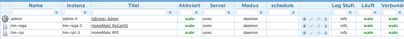

      ich habe mir jetzt auch iobroker installiert, so wie in der Anleitung beschrieben.
      Leider komm ich nicht auf http://IP:8082/vis/index.html
      Da bekomme ich immer einen Seiten-Ladefehler. Habe 2 Browser ausprobiert, mit demselben Ergebnis. Meine Instanzen sehen so aus:
      Kann mir jemand helfen? Habe es auf einem Pi2 laufen.
      Gruß oekomat
        mc-hollin last edited by
        Hast du denn den Adapter ioBroker Visualisation installiert und die Instanz aktiviert?
        • O
          oekomat last edited by
          :shock: Natürlich nicht. Nach der Anleitung stand nichts davon, dass der noch installiert werden musste. Habe jetzt aber iobroker-visualisierung nachgeschoben. Jetzt läuft er auch…Welche weiteren Teile sind denn empfehlenswert um vis zu erweitern was funktion und optik betrifft? Ziel soll es sein, mit einer Fernbedienung IR und HM Geräte per task in Szenen zu schalten.
