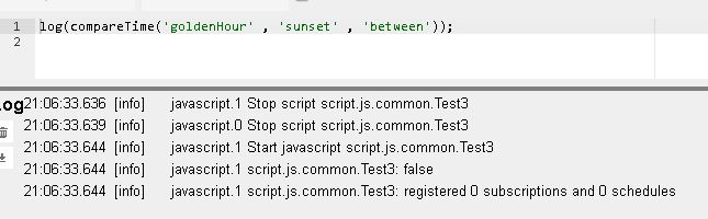

            paul53 last edited by
            Das kann ich bei mir nicht nachvollziehen:
            Reiter "Log":
            javascript.1	2018-08-13 21:06:33.643	info	script.js.common.Test3: registered 0 subscriptions and 0 schedules
            javascript.1	2018-08-13 21:06:33.643	info	script.js.common.Test3: false
            javascript.1	2018-08-13 21:06:33.640	info	Start javascript script.js.common.Test3
            javascript.0	2018-08-13 21:06:33.638	info	Stop script script.js.common.Test3
            javascript.1	2018-08-13 21:06:33.636	info	Stop script script.js.common.Test3
