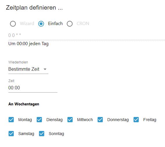

      Hi nach dem Update der Script Engine auf Version 4.0.5 habe ich in Blockly einen Fehler in den Timerbausteinen. Wenn ich auf die Zeiten klicke wird nichts mehr angezeigt. Ich kann dann auch was eintragen und speichern. Wenn ich den Timer danach wieder öffne ist alles wieder weg. Neues Script hab ich auch schon probiert, gleiches Ergebnis.

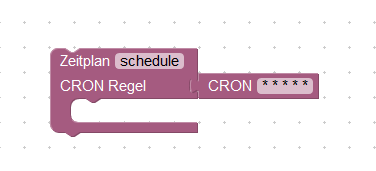

            Vielleicht passt dies zu dem Thema:
            Blockly:
            Übersetzung in JS die Fehler hat:
            hier wird der Cron nicht in Anführungszeichen sondern in Hochkommata gesetzt. Dies erzeugt bei mir die Compiling Fehler.

                paul53 last edited by
                @Gompman:
                hier wird der Cron nicht in Anführungszeichen sondern in Hochkommata gesetzt. `
                Hochkomma wären in Ordnung, aber keine doppelten Hochkomma.
