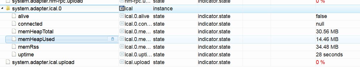

      ich versuche gerade meinen ical Adapter (Google Kalender) zu installieren, aber es will mir nicht gelingen.
      Meine Instanzen und der Adapter sehen wie folgt aus:
      Ist bestimmt bloß was kleines was ich bei der Einrichtung übersehen habe.
      Mfg Oekomat
      • I
        iben last edited by
        was hast du denn für einen Fehler? Der Adapter wird ja nur als wahr angezeigt, wenn der Abruf erfolgt,sonst steht da falsch drin (Läuft,Verbunden).

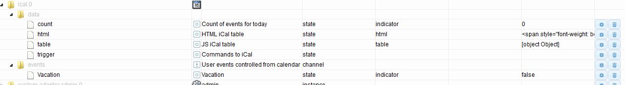

            endlich bin ich mal dazu gekommen, den ical weiter zu verfolgen. Also meine IDs und das Widget sehen so aus:
            Im vis sehe ich von ical keine Daten.
            Gruß oekomat
            • Jey Cee

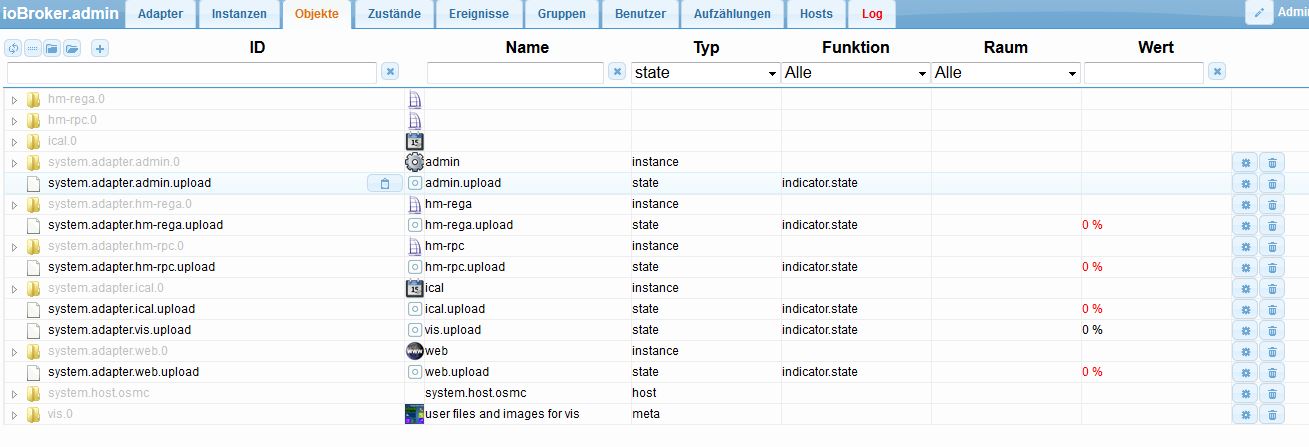

              Hi okoemat, hast du unter objekte "ical.0"? Das wird angelegt wenn der Kalender das erstemal gelesen wird. Was man bei dir sieht sind die Datenpunkte für den Adapter selbst, nicht für die Kalender.
              Gesendet von meinem Jolla mit Tapatalk
              • O
                oekomat last edited by
                @Jey Cee:
                Hi okoemat, hast du unter objekte "ical.0"? Das wird angelegt wenn der Kalender das erstemal gelesen wird. Was man bei dir sieht sind die Datenpunkte für den Adapter selbst, nicht für die Kalender. `
                Ja, in den Objekten steht er drin
                • Jey Cee
                  Im unterordner Data gibt es das objekt html. Dort sollte was stehen wenn ein aktueller Eintrag im Kalender ist. Anzeigen lässt sich das im Basic Widget html.

                  • O
                    Meinst du das Widget "Basic static html"?
                    In Data scheint nix anzukommen, sonst wäre der Wert doch nicht 0 oder?
                    • Jey Cee
                      Sorry falsches widget, val string ist es. Ich seh beim objekt html was drin stehen also passt alles.
                        Und Objekt ID ist dann ical.0.data.html?
                        • Jey Cee
                          Jetzt hab ich gesehen was du meinst mit 0 meinst. Stimmt der count ist für die Anzahl der termine im Zeitraum 7 tage (Standard Einstellung).

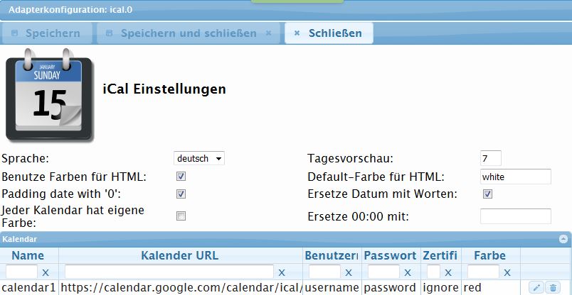

                          • O
                            Ich habe in der Konfiguration des Adapters 7 Tage stehen und hab das jetzt auf 60 erhöht. Der Count bleibt trotzdem auf 0.

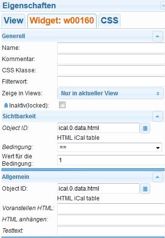

                                    widget sieht jetzt so aus:

                                        Seite habe ich schon mehrmals neu geladen, aber bleibt leer. Code sieht so aus
                                        [{"tpl":"tplValueStringRaw","data":{"oid":"ical.0.data.html","visibility-cond":"==","visibility-val":1,"visibility-oid":"ical.0.data.html"},"style":{"left":"937px","top":"346px","width":"334px","height":"88px"},"widgetSet":"basic"}]
                                        • Jey Cee
                                          So jetzt hatte ich Zeit das Widget an zu schauen. Du hast bei der Eigenschaft Sichtbarkeit Object ID ical.0.html angegeben und die Bedingung == 1. Das heisst der Inhalt von dem Datenpunkt muss eins sein damit das Widget angezeigt wird.
                                          Wenn du es nur Anzeigen willst falls was drin ist muss es != 0 (ungleich 0) sein.
                                          Wenn es immer angezeigt werden soll einfach keine Object ID angeben.
                                          Edit: Gerade gesehen du hast vorher schon ein Screenshot von den Widget Einstellungen gemacht. Das ist mir am Smartphone entgangen.

                                            Guten Morgen,
                                            genau, hast du richtig erkannt. Jetzt funktioniert es. Dank dir vielmals. Hoffe, ich komme mit den weiteren Adaptern klar. Denn dashui war schon sehr viel übersichtlicher, aber halt auch mit weniger Funktionen.
