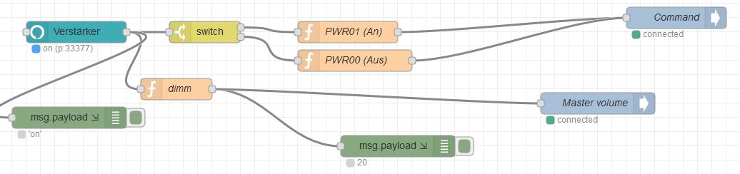

      ich habe folgendes node.red "gebastelt":
      Ausgangssituation ist:
      • "Alexa, schalte den Verstärker auf 20%." -> Okay, Verstärker geht auf 20
      ich drehe manuell den Verstärker auf Lautstärke 15
      • "Alexa, schalte den Verstärker aus." -> Okay, Verstärker geht aus
      • "Alexa, schalte den Verstärker an." -> Okay, Verstärker geht an <u>und regelt auf 20 hoch</u>
      Ich verstehe nicht, warum in diesem Moment wieder auf die 20 hochgeregelt wird. Als würde sich node.red zwischenspeichern, dass es dieses jetzt tun müsste.
      Was kann ich dagegen tun?
      Folgendes steht übrigens in den nodes:
      switch:
      Property msg.payload
      == on
      == off
      PWR01 (An):
      msg.payload = "PWR01";
      return msg;
      PWR00 (Aus):
      msg.payload = "PWR00";
      return msg;
      dimm:
      var newMsg = { payload: msg.bri } ;
      return newMsg;
      Grüße 🙂

        ich habe das Problem gelöst bekommen.
        Der Sachverhalt ist, dass der Node sich merkt, welche Brightness vorab gesendet wurde.
        Wenn ich also "an" sage wird die Zwischengespeicherte Brightness mitgegeben.
        Damit dies nicht mehr geschieht, kann man einen neuen switch davor setzen, der erkennt ob die Variable "on_off_command" gesetzt ist im aktuellen Durchgang.
        Geholfen bei der Lösung hat mir dieses Video:
        https://www.youtube.com/watch?v=4QfoXdcfqKI
