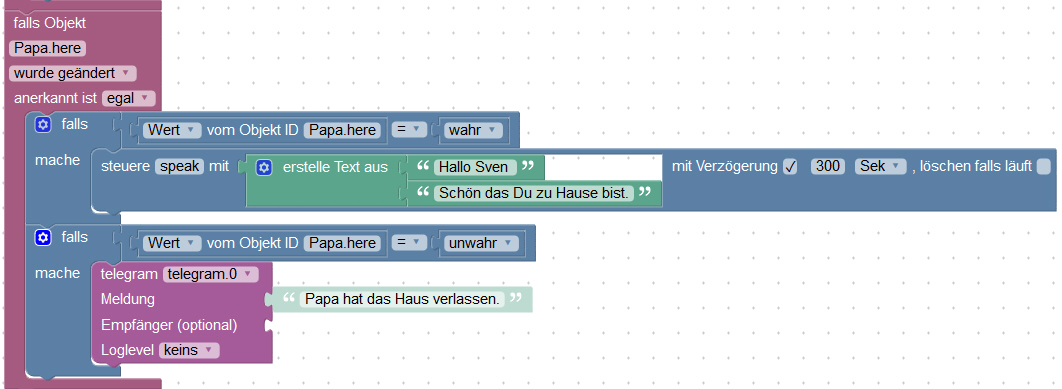

              Ich mache das ganze mit einen BT-Stick, WLAN und dem "Radar" Adapter.
              Der Radar Adapter fragt BT sowie WLAN ab und setzt entsprechende Datenpunkte.
              bthere - Gerät wurde per BT gefunden
              iphere - Gerät wurde per WLAN gefunden
              machere - Gerät wurde per arpscan (weitere Software notwendig) gefunden
              here - Gerät mittels einer der obigen Punkte gefunden
              Dazu dann ein Blocky Script das Alexa zum reden bringt.
              Diese konstellation läuft sehr zuverlässig. Im Script arbeite ich mit Verzögerungen, so das wir auch begrüsst werden wenn wir zusammen nach Hause kommen.

                    hehe, deshalb habe ich die 4 -5 Minuten Verzögerung in der Begrüßung. Gerade die Reichweite heutiger BT Geräte ist beeindruckend.
