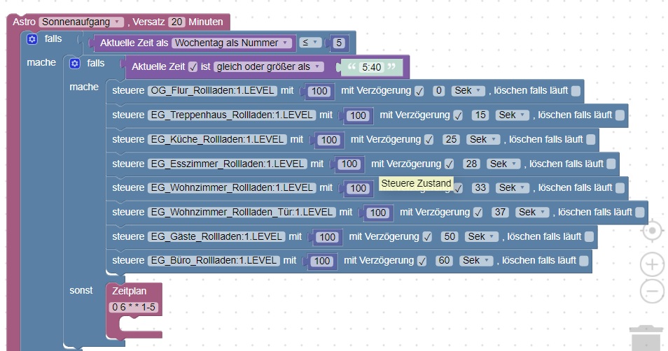

      Ich habe ein Skript zur Steuerung meiner Rollläden. Eine verschachtelte Abfrage entscheidet je nach Wochentag und Sonnenaufgang wann die Rollläden gesteuert werden.
      Derzeit gebe ich in jedem Zweig jeden einzelnen Rollladen an. Die Blöcke sind somit immer gleich und das Skript ist unnötig groß…
      Kann ich den Teil mit hoch und runter fahren in ein separates Skript machen und vom Hauptskript aufrufen?

                  Der Block mit der Ansteuerung der Rollladen kommt mehrfach vor.
                  Man klickt rechts oberhalb vom Fenster auf den Button "Code anzeigen" und kann sich dort den sich wiederholen Part rauskopieren.

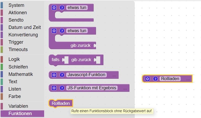

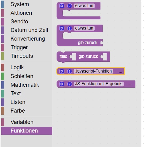

                  Nun fügt man einen Funktion-Block hinzu, gibt ihm einen Namen in meinen Fall "Rollladen" und fühlt in mit dem Code.
                  Im Anschluss gibt es im Reiter der Funktion-Blöcken einen neuen Block der genau die Funktion enthält die man vorher als Code eingegeben hat.
                  Genau was ich wollte 🙂
