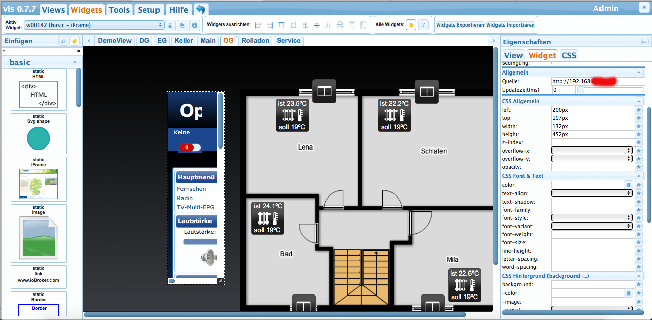

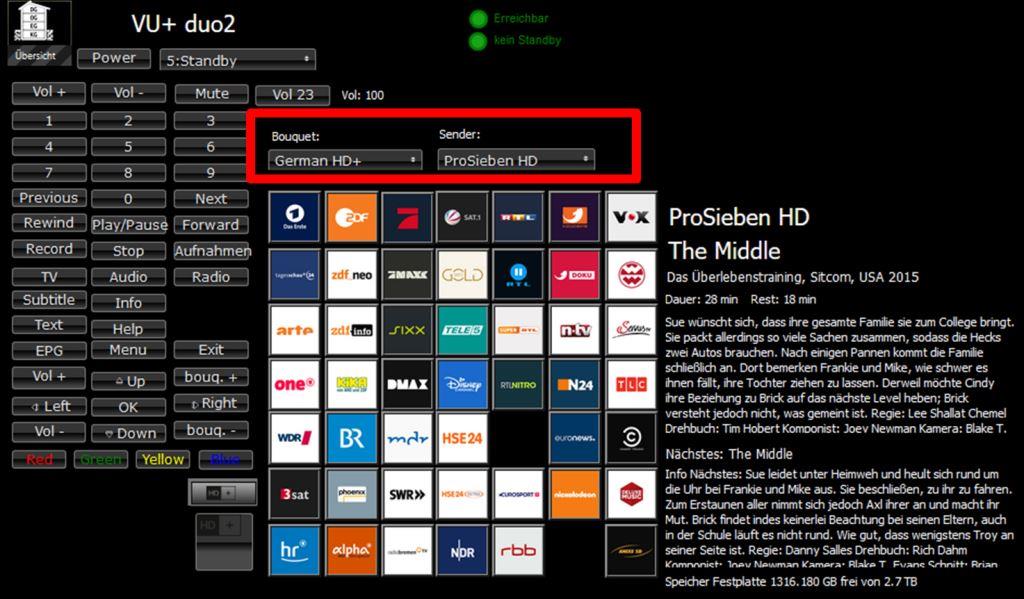

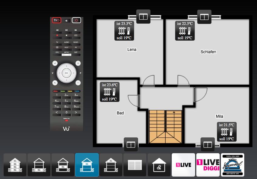

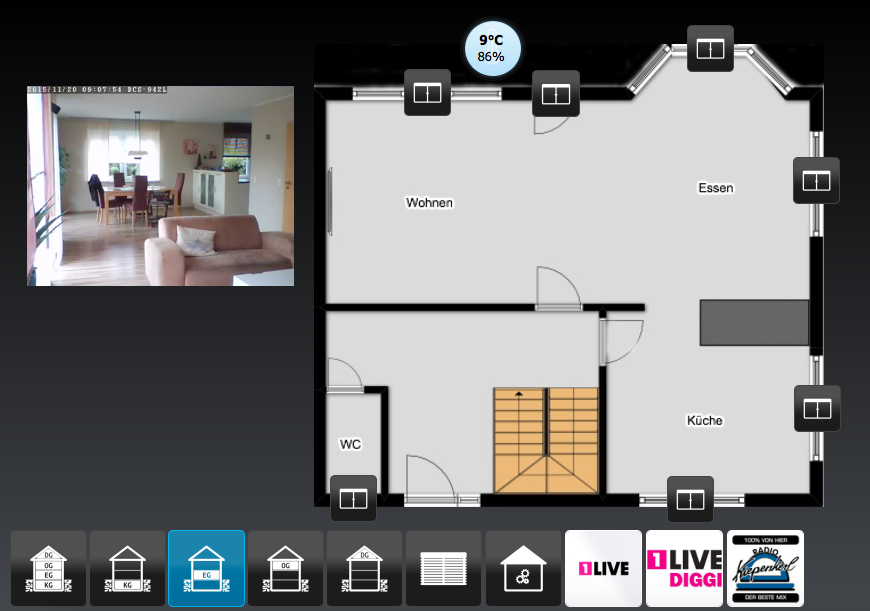

      Wenn ich die Weboberfläche meines VU+ Receiver aufrufe
      habe ich die Startseite an der die Fernbedienung am linkem
      Rand Platziert ist (Siehe Bild Web Receiver).
      In meiner View habe ich das Widget basic – iFrame genommen
      Und unter Quelle die IP des Receivers eingegeben
      (Siehe Bild OG Edit View).
      Die Webseite wird immer mit der Oberen linken ecke angezeigt
      und ich muss unter meiner View (Siehe Bild OG View) die Positionierung
      bei Aufruf der View immer Manuell neu Positionieren.
      Gibt es eine Möglichkeit das so zu Programmieren das nur der Ausschnitt
      der Fernbedienung bei Aufruf erfolgt, also z.B.
      öffne die Seite http://192.168.xxx.yyy 200px von linken Rand und 300px von oben?

          bei meiner Lösung habe ich alle Funktionen der Fernbedienung,
          und kann sie auch nutzen nur die Positionierung im iFrame ist fehlerhaft.
          Darek
            pix last edited by
            Hallo Darek,
            du könntest versuchen, die Seite auf einem eignen Webserver zu parsen und eine neue CSS-Datei zu verlinken. In dieser Datei blendest du alles aus, was nicht Fernbedienung ist. Ich habe das früher mal mit der Seite meines ÖPNV Anbieters gemacht. Aber die war nicht interaktiv und hat einfach nur Abfahrtszeiten angezeigt.
            Gruß,
            Pix

              Cobra68 last edited by
              Hallo Pix,
              das scheint ziemlich aufwendig zu sein,
              dachte man könnte im Widget eine Einstellung
              bzw. Skript schreiben. Habe über diesen weg
              erst einmal auch eine IP Kamera angeschlossen,
              da es leider momentan keinen Adapter gibt.
              Darek

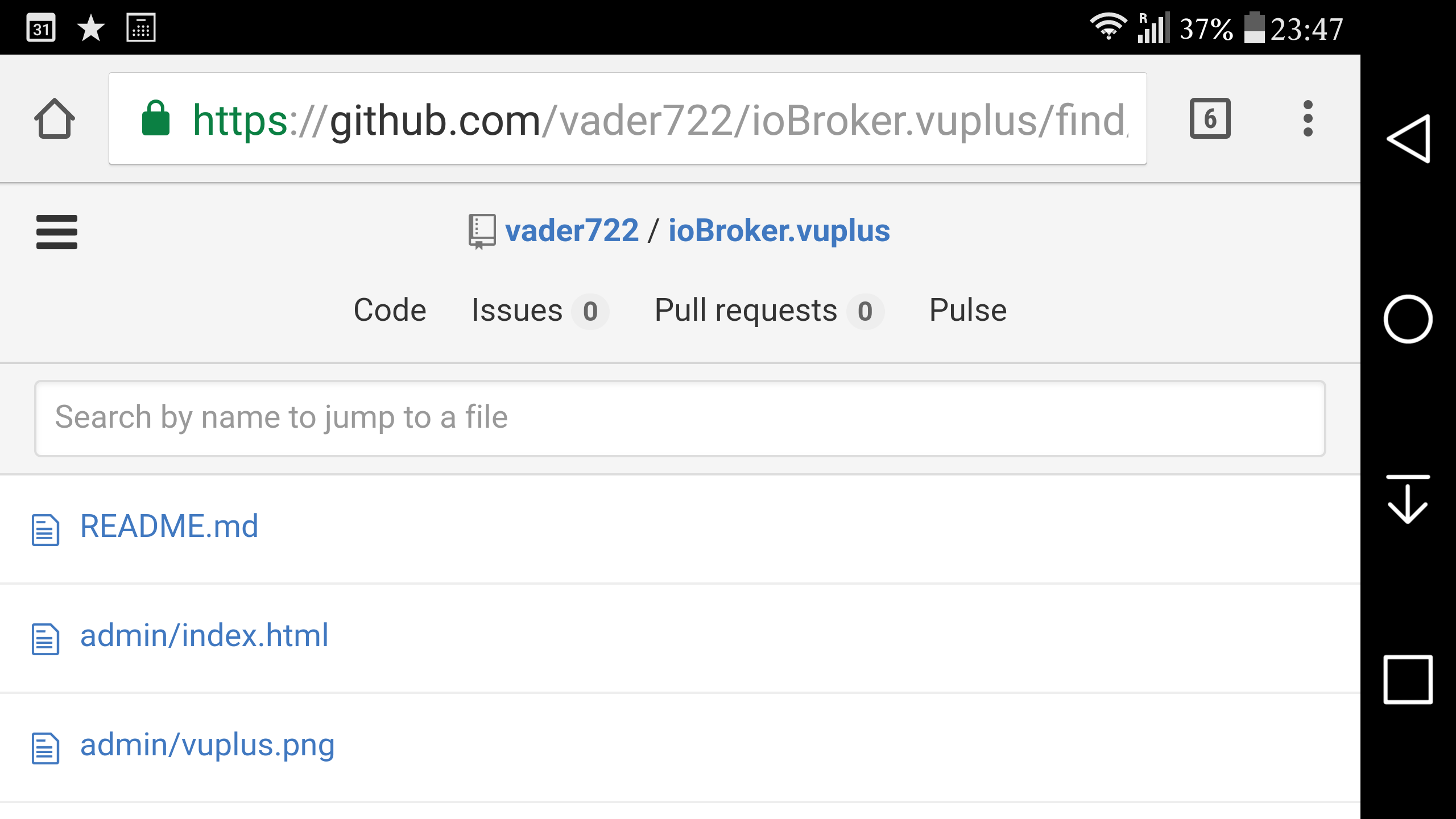

                      Klar kann ich meine Portierung zur Verfügung stellen. Ich hatte gesehen, dass ich nur PowerOn/Off implementiert hatte, für den Rest war ich zu faul da ich mehr nicht benötige :lol:
                      Der Rest ist glaube ich nur noch ein bisschen Fleissarbeit :roll:
                      Hier der Link zum Repository:
                      https://github.com/vader722/ioBroker.vuplus
                      Bei mir läuft der Adapter jedenfalls seit 3 Monaten und tut sein Dienst.
                      Gruss Marco

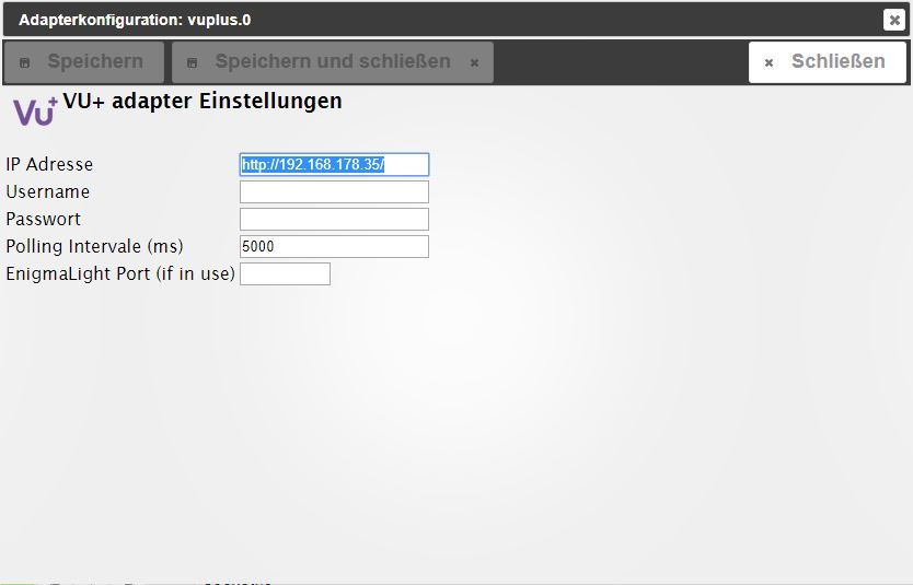

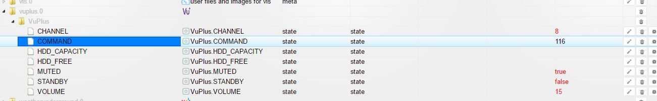

                            Jetzt hab ich die Frage in den Objekte -> vuplus.0 ->VuPlus gibt es eine ID mit dem Namen COMMAND.
                            Was kann man mit dem machen?
                            Gruß Michael
                              akamia last edited by
                              Object-ID: vuplus.0.VuPlus.COMMAND
                              Wert: z.B. 407 oder NEXT

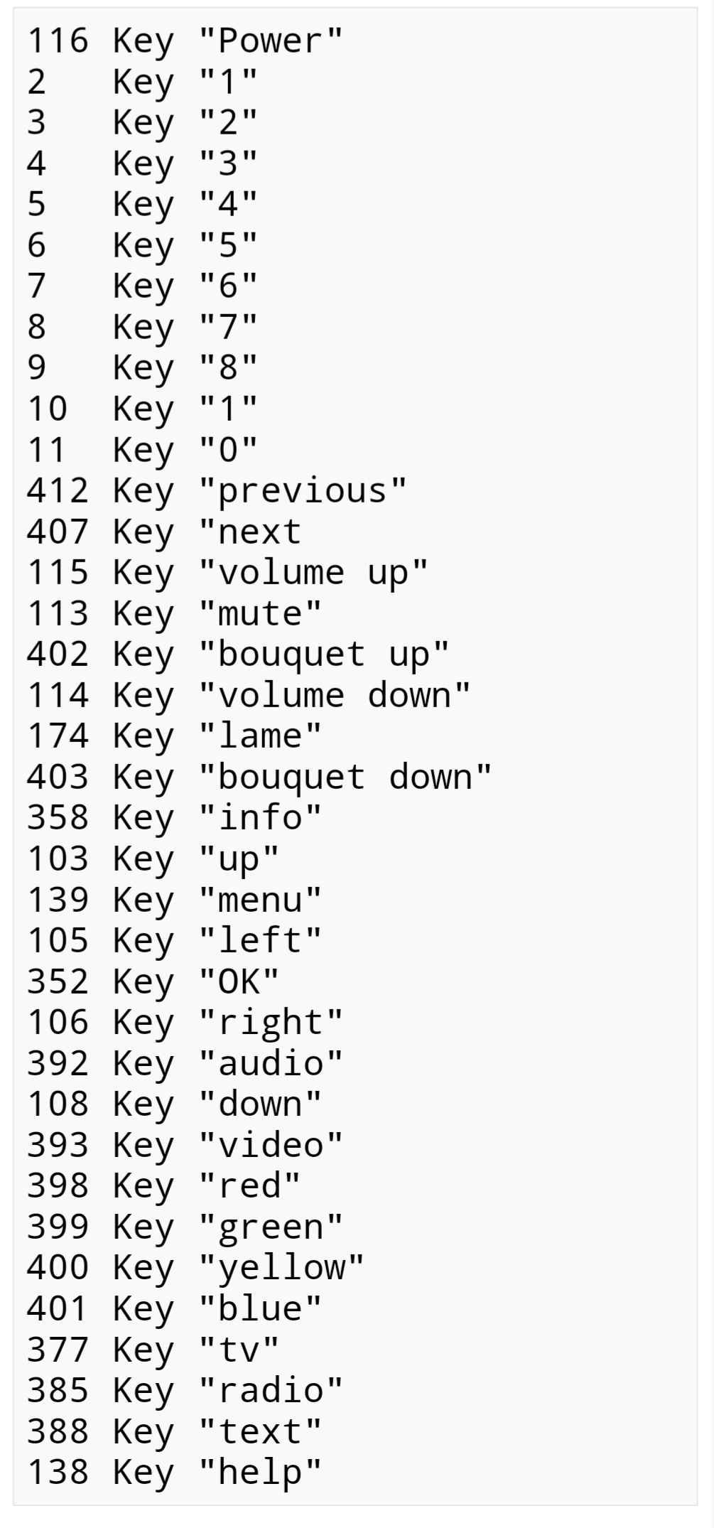

                              Das Senden funktioniert bei mir noch nicht richtig - unter CCU.IO schon. Das Empfangen, z.B. der frei verfügbaren Festplattenkapazität, sehr gut.
                              Fernbedienungscode Beschreibung Alias-Kommando
                              116 Taste "Power" STANDBY_TOGGLE
                              412 Taste "previous" PREV
                              407 Taste "next" NEXT
                              115 Taste "volume up" VOLUME_UP
                              114 Taste "volume down" VOLUME_DOWN
                              402 Taste "bouquet up" BOUQUET_UP
                              403 Taste "bouquet down" BOUQUET_DOWN
                              113 Taste "mute" MUTE_TOOGLE
                              174 Taste "lame" EXIT
                              358 Taste "info" INFO
                              139 Taste "menu" MENU
                              103 Taste "up" UP
                              108 Taste "down" DOWN
                              105 Taste "left" LEFT oder CH_DOWN
                              106 Taste "right" RIGHT oder CH_UP
                              352 Taste "OK" OK
                              2 Taste "1"
                              3 Taste "2"
                              4 Taste "3"
                              5 Taste "4"
                              6 Taste "5"
                              7 Taste "6"
                              8 Taste "7"
                              9 Taste "8"
                              10 Taste "1"
                              11 Taste "0"
                              392 Taste "audio"
                              393 Taste "video"
                              398 Taste "red"
                              399 Taste "green"
                              400 Taste "yellow"
                              401 Taste "blue"
                              377 Taste "tv"
                              385 Taste "radio"
                              388 Taste "text"
                              138 Taste "help"

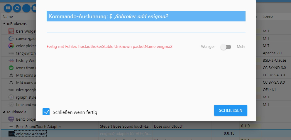

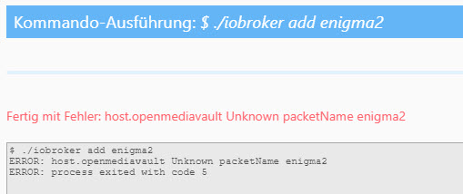

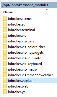

                                stephan61 last edited by
                                Hallo habe vuplus nach /opt/iobroker/node_modules kopiert
                                bei iobroker upload vuplus
                                kommt folgende Fehlermeldung
                                Gruss Stephan
                                  Hallo Stephan,
                                  liegen die Dateien wirklich im Verzeichnis /opt/iobroker/node_modules/iobroker.vuplus?
                                  ![](<br/>
                                  iobroker.vuplus<br/>)
                                    Hallo akamia
                                    die Daten liegen im richtigen Ordner
                                    werden bei iobroker adapter wird vuplus auch angezeigt
                                    wenn ich hinten auf das + zeichen gehe zum Installieren kommt fehlermeldung
                                    host.raspberrypi Unknown packetName vuplus
                                    iobroker 2016-02-24 20:24:30 info add vuplus
                                    Gruß Stephan
