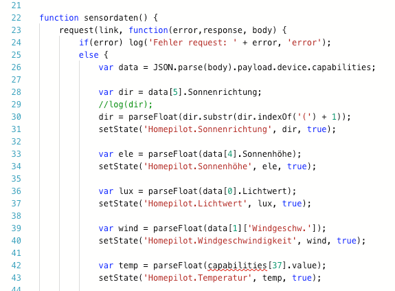

      lange war es ruhig 🙂 Ich habe ein klitzekleines Problem und ich versuche jetzt schon seit 3 Stunden das zu lösen, aber ich schaffe es nicht. Ich würde mich sehr freuen wenn Du mir kurz aufs Pferd helfen könntest am beispiel von temperatur unter [37]:
      Beim Homepilot hat sich alles durch ein Firmwareupdate geändert und ich möchte die daten nun wieder auslesen können. Dafür muss ich das Script anpassen was wir zusammen gemacht haben. Ich schaffe es aber nicht das selber anzupassen ...
      ich habe LINK schon geändert, da kommt nun der Inhalt vom Homepilot:
      In Zeile 26 wollte ich bis hin zu capabilities kommen um dann in Zeile 42 die Temperatur auszulesen ... Aber irgendwie mache ich da was falsch 😞

            paul53 @meicker last edited by paul53
            @meicker sagte:
            Ich würde mich sehr freuen wenn Du mir da eventuell weiter helfen könntest ..
            Ohne zu wissen, was sich geändert hat, kann ich nicht helfen.
            Ändere mal Zeile 42 in
            var temp = parseFloat(data[37].value);

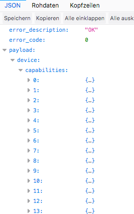

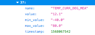

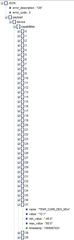

              danke schon mal für die Rückmeldung. Habe ich geändert, ist aber glaube ich nicht richtig. Das heißt ja nicht mehr Data, das war bei dem alten JSON noch richtig.
              Schau mal in meinem ersten Post, da habe ich die neue JSON abgebildet und hier im Spoiler eingefügt.
              {"error_description":"OK","error_code":0,"payload":{"device":{"capabilities":[{"name":"TEMPERATURE_THRESH4_ENV_NAMES_CFG","value":"Temperatur 10° Winter","timestamp":-1},{"name":"WIND_THRESH1_VALUE_CFG","value":"6","min_value":"1","max_value":"32","step_size":"1","timestamp":1568054423},{"name":"SUN_THRESH5_ENV_NAMES_CFG","value":"-","timestamp":-1},{"name":"PROD_CODE_DEVICE_LOC","value":"32000064_S","timestamp":-1},{"name":"REACHABILITY_EVT","value":"true","timestamp":1568067423},{"name":"SUN_THRESH3_TEMPERATURE_VALUE_CFG","value":"21","min_value":"-5","max_value":"26","step_size":"1","timestamp":1568054418},{"name":"TEMPERATURE_THRESH5_VALUE_CFG","value":"-10","min_value":"-40","max_value":"80","step_size":"1","timestamp":1568054423},{"name":"DUSK_THRESH3_VALUE_CFG","value":"50","min_value":"1","max_value":"100","step_size":"1","timestamp":1568054415},{"name":"NAME_DEVICE_LOC","value":"Sensor UWS","timestamp":-1},{"name":"DAWN_THRESH1_ENV_NAMES_CFG","value":"Licht 20 Lux","timestamp":-1},{"name":"DUSK_THRESH2_ENV_NAMES_CFG","value":"Licht 25 Lux","timestamp":-1},{"name":"DCF_MODE_CFG","value":"true","timestamp":1568067423},{"name":"DAWN_THRESH4_VALUE_CFG","value":"80","min_value":"1","max_value":"100","step_size":"1","timestamp":1568054415},{"name":"SUN_THRESH3_TIME_2_RELEASE_CFG","value":"30","min_value":"1","max_value":"32","step_size":"1","timestamp":1568054418},{"name":"INTF_ID_DEVICE_LOC","value":"3","timestamp":-1},{"name":"TEMPERATURE_THRESH1_ENABLE_CFG","value":"true","timestamp":1568054423},{"name":"DAWN_ENABLE_THRESH4_CFG","value":"true","timestamp":1568054415},{"name":"TEMPERATURE_THRESH4_ENABLE_CFG","value":"true","timestamp":1568054423},{"name":"SUN_DIRECTION_MEA","value":"333.0","min_value":"0.0","max_value":"360.0","timestamp":1568067423},{"name":"SUN_DETECTION_MEA","value":"false","timestamp":1485440904},{"name":"WIND_SPEED_EVT","value":"0.0","min_value":"0.0","max_value":"70.0","step_size":"0.1","timestamp":1568067423},{"name":"SUN_THRESH4_ENABLE_CFG","value":"true","timestamp":1568054418},{"name":"SUN_THRESH4_TEMPERATURE_VALUE_CFG","value":"0","min_value":"-5","max_value":"26","step_size":"1","timestamp":1568054418},{"name":"WIND_SPEED_MS_MEA","value":"0.0","min_value":"0.0","max_value":"70.0","timestamp":1568067423},{"name":"WIND_THRESH3_ENV_NAMES_CFG","value":"Markise 11","timestamp":-1},{"name":"SUN_THRESH1_ELEVATION_RANGE_CFG","value":"0","min_value":"0","max_value":"52","step_size":"26","timestamp":1568054417},{"name":"DUSK_EVT","value":"5","min_value":"1","max_value":"5","step_size":"1","timestamp":1568052149},{"name":"SUN_THRESH4_VALUE_CFG","value":"20","min_value":"1","max_value":"100","step_size":"1","timestamp":1568054418},{"name":"SUN_THRESH2_TEMPERATURE_ENABLE_CFG","value":"true","timestamp":1568054417},{"name":"WIND_DETECT_FACTOR_CFG","value":"180","min_value":"1","max_value":"255","step_size":"1","timestamp":1568054425},{"name":"SUN_THRESH1_ENABLE_CFG","value":"true","timestamp":1568054417},{"name":"DAWN_THRESH3_VALUE_CFG","value":"60","min_value":"1","max_value":"100","step_size":"1","timestamp":1568054415},{"name":"DAWN_EVT","min_value":"1","max_value":"5","step_size":"1","timestamp":-1},{"name":"TEMPERATURE_START_EVT","value":"5","min_value":"1","max_value":"5","step_size":"1","timestamp":1534954010},{"name":"SUN_THRESH2_TEMPERATURE_VALUE_CFG","value":"21","min_value":"-5","max_value":"26","step_size":"1","timestamp":1568054417},{"name":"WIND_THRESH2_VALUE_CFG","value":"25","min_value":"1","max_value":"32","step_size":"1","timestamp":1568054423},{"name":"WIND_THRESH5_ENABLE_CFG","value":"false","timestamp":1568054423},{"name":"TEMP_CURR_DEG_MEA","value":"12.1","min_value":"-40.0","max_value":"80.0","timestamp":1568067423},{"name":"TEMPERATURE_THRESH4_VALUE_CFG","value":"10","min_value":"-40","max_value":"80","step_size":"1","timestamp":1568054423},{"name":"SUN_THRESH4_USE_AZIMUTH_CFG","value":"true","timestamp":1568054418},{"name":"SENS_STATUS_INTERVAL_CFG","value":"1","min_value":"1","max_value":"100","step_size":"1","timestamp":1568054425},{"name":"SUN_THRESH1_USE_AZIMUTH_CFG","value":"true","timestamp":1568054417},{"name":"TEMPERATURE_THRESH1_ENV_NAMES_CFG","value":"Temperatur 35° FREI","timestamp":-1},{"name":"DEGREE_LATITUDE_CFG","value":"51","min_value":"-90","max_value":"90","step_size":"1","timestamp":1568054425},{"name":"SUN_THRESH5_TARGET_ELEVATION_CFG","value":"13","min_value":"13","max_value":"78","step_size":"13","timestamp":1568054420},{"name":"SUN_THRESH2_ELEVATION_RANGE_CFG","value":"0","min_value":"0","max_value":"52","step_size":"26","timestamp":1568054417},{"name":"DUSK_THRESH2_VALUE_CFG","value":"25","min_value":"1","max_value":"100","step_size":"1","timestamp":1568054415},{"name":"SUN_THRESH1_TEMPERATURE_VALUE_CFG","value":"21","min_value":"-5","max_value":"26","step_size":"1","timestamp":1568054417},{"name":"SUN_THRESH3_TEMPERATURE_ENABLE_CFG","value":"true","timestamp":1568054418},{"name":"SUN_THRESH4_TIME_2_RELEASE_CFG","value":"20","min_value":"1","max_value":"32","step_size":"1","timestamp":1568054418},{"name":"TEMPERATURE_THRESH3_VALUE_CFG","value":"18","min_value":"-40","max_value":"80","step_size":"1","timestamp":1568054423},{"name":"TEMPERATURE_INT_CFG","value":"12.1","min_value":"-40.0","max_value":"80.0","step_size":"0.1","timestamp":1568067423},{"name":"DAWN_THRESH2_VALUE_CFG","value":"40","min_value":"1","max_value":"100","step_size":"1","timestamp":1568054415},{"name":"VERSION_CFG","value":"0.3","timestamp":1568067125},{"name":"DUSK_ENABLE_THRESH3_CFG","value":"true","timestamp":1568054415},{"name":"DEGREE_LONGITUDE_CFG","value":"7","min_value":"0","max_value":"360","step_size":"1","timestamp":1568054425},{"name":"DATE_TIME_CFG","value":"1568060671","timestamp":1568061932},{"name":"SUN_THRESH3_ENABLE_CFG","value":"true","timestamp":1568054418},{"name":"DAWN_THRESH3_ENV_NAMES_CFG","value":"Licht 60 Lux","timestamp":-1},{"name":"WIND_THRESH1_ENV_NAMES_CFG","value":"Markise 5","timestamp":-1},{"name":"SUN_THRESH2_TIME_2_RELEASE_CFG","value":"20","min_value":"1","max_value":"32","step_size":"1","timestamp":1568054417},{"name":"ICONSET_LOC","value":"iconset25","timestamp":-1},{"name":"DAWN_THRESH4_ENV_NAMES_CFG","value":"Licht 80 Lux","timestamp":-1},{"name":"SUN_START_EVT","min_value":"1","max_value":"5","step_size":"1","timestamp":-1},{"name":"DEVICE_TYPE_LOC","value":"3","timestamp":-1},{"name":"DUSK_ENABLE_THRESH1_CFG","value":"true","timestamp":1568054415},{"name":"DUSK_THRESH4_ENV_NAMES_CFG","value":"Licht 75 Lux","timestamp":-1},{"name":"ICONSET_INV_LOC","value":"false","timestamp":-1},{"name":"SUN_THRESH4_TARGET_ELEVATION_CFG","value":"13","min_value":"13","max_value":"78","step_size":"13","timestamp":1568054418},{"name":"DCF_VALID_EVT","value":"false","timestamp":1568067423},{"name":"DUSK_THRESH1_VALUE_CFG","value":"10","min_value":"1","max_value":"100","step_size":"1","timestamp":1568054415},{"name":"RESET_FULL_CMD","timestamp":-1},{"name":"SUN_THRESH1_TIME_2_DETECT_CFG","value":"15","min_value":"1","max_value":"32","step_size":"1","timestamp":1568054417},{"name":"PAIRING_CONFIRMED_LOC","value":"true","timestamp":-1},{"name":"DUSK_ENABLE_THRESH5_CFG","value":"true","timestamp":1568054417},{"name":"SUN_THRESH2_VALUE_CFG","value":"30","min_value":"1","max_value":"100","step_size":"1","timestamp":1568054417},{"name":"REQ_DATE_TIME_CMD","timestamp":-1},{"name":"DAWN_THRESH5_VALUE_CFG","value":"100","min_value":"1","max_value":"100","step_size":"1","timestamp":1568054417},{"name":"SUN_THRESH5_ENABLE_CFG","value":"true","timestamp":1568054420},{"name":"DAWN_ENABLE_THRESH2_CFG","value":"true","timestamp":1568054415},{"name":"DUSK_THRESH4_VALUE_CFG","value":"75","min_value":"1","max_value":"100","step_size":"1","timestamp":1568054415},{"name":"DAWN_THRESH5_ENV_NAMES_CFG","value":"Licht 100 Lux","timestamp":-1},{"name":"CURR_BRIGHTN_CFG","value":"0","min_value":"0","max_value":"150000","step_size":"1","timestamp":1568067423},{"name":"WIND_THRESH3_VALUE_CFG","value":"12","min_value":"1","max_value":"32","step_size":"1","timestamp":1568054423},{"name":"SUN_THRESH1_AZIMUTH_RANGE_CFG","value":"90.0","min_value":"0.0","max_value":"180.0","step_size":"45.0","timestamp":1568054417},{"name":"SUN_THRESH4_USE_ELEVATION_CFG","value":"false","timestamp":1568054418},{"name":"SUN_THRESH5_VALUE_CFG","value":"100","min_value":"1","max_value":"100","step_size":"1","timestamp":1568054420},{"name":"DUSK_THRESH5_ENV_NAMES_CFG","value":"Licht 100 Lux","timestamp":-1},{"name":"RAIN_START_EVT","timestamp":-1},{"name":"SUN_THRESH3_TARGET_ELEVATION_CFG","value":"39","min_value":"13","max_value":"78","step_size":"13","timestamp":1568054418},{"name":"SUN_THRESH1_TEMPERATURE_ENABLE_CFG","value":"true","timestamp":1568054417},{"name":"SUN_STOP_EVT","value":"5","min_value":"1","max_value":"5","step_size":"1","timestamp":1485440904},{"name":"SUN_THRESH5_AZIMUTH_RANGE_CFG","value":"0.0","min_value":"0.0","max_value":"180.0","step_size":"45.0","timestamp":1568054420},{"name":"TIME_ZONE_CFG","value":"1","min_value":"-11","max_value":"13","step_size":"1","timestamp":1568054425},{"name":"SUN_THRESH1_VALUE_CFG","value":"30","min_value":"1","max_value":"100","step_size":"1","timestamp":1568054417},{"name":"SUN_THRESH1_TIME_2_RELEASE_CFG","value":"30","min_value":"1","max_value":"32","step_size":"1","timestamp":1568054417},{"name":"SUN_THRESH3_TIME_2_DETECT_CFG","value":"10","min_value":"1","max_value":"32","step_size":"1","timestamp":1568054418},{"name":"SUN_THRESH3_USE_ELEVATION_CFG","value":"false","timestamp":1568054418},{"name":"SUN_THRESH5_TIME_2_RELEASE_CFG","value":"20","min_value":"1","max_value":"32","step_size":"1","timestamp":1568054420},{"name":"SUN_THRESH2_USE_ELEVATION_CFG","value":"false","timestamp":1568054417},{"name":"SUN_THRESH3_USE_AZIMUTH_CFG","value":"true","timestamp":1568054418},{"name":"WIND_THRESH4_ENABLE_CFG","value":"false","timestamp":1568054423},{"name":"DAWN_THRESH1_VALUE_CFG","value":"20","min_value":"1","max_value":"100","step_size":"1","timestamp":1568054415},{"name":"SUN_THRESH2_TARGET_ELEVATION_CFG","value":"13","min_value":"13","max_value":"78","step_size":"13","timestamp":1568054417},{"name":"DAWN_ENABLE_THRESH5_CFG","value":"true","timestamp":1568054417},{"name":"TEMPERATURE_THRESH2_VALUE_CFG","value":"25","min_value":"-40","max_value":"80","step_size":"1","timestamp":1568054423},{"name":"WIND_THRESH4_VALUE_CFG","value":"2","min_value":"1","max_value":"32","step_size":"1","timestamp":1568054423},{"name":"SUN_THRESH2_TIME_2_DETECT_CFG","value":"10","min_value":"1","max_value":"32","step_size":"1","timestamp":1568054417},{"name":"DAWN_THRESH2_ENV_NAMES_CFG","value":"Licht 40 Lux","timestamp":-1},{"name":"LIGHT_VAL_LUX_MEA","value":"0","min_value":"0","max_value":"150000","timestamp":1568067423},{"name":"ID_DEVICE_LOC","value":"1010005","timestamp":-1},{"name":"PROTOCOL_ID_CFG","value":"690732","timestamp":-1},{"name":"SUN_THRESH4_ENV_NAMES_CFG","value":"Sonne O - SW / 20Klux Winter","timestamp":-1},{"name":"SUN_HEIGHT_EVT","value":"-29","min_value":"-90","max_value":"90","step_size":"1","timestamp":1568067423},{"name":"SUN_THRESH1_USE_ELEVATION_CFG","value":"false","timestamp":1568054417},{"name":"SUN_THRESH4_TIME_2_DETECT_CFG","value":"5","min_value":"1","max_value":"32","step_size":"1","timestamp":1568054418},{"name":"SUN_THRESH3_AZIMUTH_RANGE_CFG","value":"90.0","min_value":"0.0","max_value":"180.0","step_size":"45.0","timestamp":1568054418},{"name":"TEMPERATURE_THRESH3_ENABLE_CFG","value":"true","timestamp":1568054423},{"name":"SUN_THRESH1_ENV_NAMES_CFG","value":"Sonne O - S / 30 KLux Sommer","timestamp":-1},{"name":"RAIN_STOP_EVT","timestamp":1568016601},{"name":"TEMPERATURE_THRESH5_ENV_NAMES_CFG","value":"Temperatur -10° FREI","timestamp":-1},{"name":"RAIN_DETECTION_ENABLE_CFG","value":"true","timestamp":1568054423},{"name":"DUSK_THRESH3_ENV_NAMES_CFG","value":"Licht 50 Lux","timestamp":-1},{"name":"SUN_THRESH4_AZIMUTH_RANGE_CFG","value":"135.0","min_value":"0.0","max_value":"180.0","step_size":"45.0","timestamp":1568054418},{"name":"WIND_THRESH5_VALUE_CFG","value":"2","min_value":"1","max_value":"32","step_size":"1","timestamp":1568054423},{"name":"VIS_DEVICE_LOC","value":"true","timestamp":-1},{"name":"SUN_THRESH1_TARGET_ELEVATION_CFG","value":"13","min_value":"13","max_value":"78","step_size":"13","timestamp":1568054417},{"name":"WIND_THRESH2_ENV_NAMES_CFG","value":"Rolläden","timestamp":-1},{"name":"REQ_SENS_INFO_CMD","timestamp":-1},{"name":"TEMPERATURE_THRESH2_ENABLE_CFG","value":"true","timestamp":1568054423},{"name":"TEMPERATURE_THRESH1_VALUE_CFG","value":"35","min_value":"-40","max_value":"80","step_size":"1","timestamp":1568054423},{"name":"SUN_THRESH2_ENABLE_CFG","value":"true","timestamp":1568054417},{"name":"DESCR_DEVICE_LOC","value":"Balkon","timestamp":-1},{"name":"RAIN_DETECTION_MEA","value":"false","timestamp":1568067423},{"name":"SUN_THRESH2_USE_AZIMUTH_CFG","value":"true","timestamp":1568054417},{"name":"DUSK_THRESH5_VALUE_CFG","value":"100","min_value":"1","max_value":"100","step_size":"1","timestamp":1568054417},{"name":"SUN_THRESH2_AZIMUTH_RANGE_CFG","value":"135.0","min_value":"0.0","max_value":"180.0","step_size":"45.0","timestamp":1568054417},{"name":"TEMPERATURE_THRESH5_ENABLE_CFG","value":"true","timestamp":1568054423},{"name":"SUN_THRESH5_USE_ELEVATION_CFG","value":"false","timestamp":1568054420},{"name":"DUSK_ENABLE_THRESH2_CFG","value":"true","timestamp":1568054415},{"name":"SUN_THRESH3_VALUE_CFG","value":"30","min_value":"1","max_value":"100","step_size":"1","timestamp":1568054418},{"name":"RESET_WO_PAIR_CMD","timestamp":-1},{"name":"SUN_THRESH3_ENV_NAMES_CFG","value":"Sonne W - NW / 30 KLux Sommer","timestamp":-1},{"name":"PROT_ID_DEVICE_LOC","value":"690732_S_1","timestamp":-1},{"name":"WIND_THRESH3_ENABLE_CFG","value":"true","timestamp":1568054423},{"name":"SUN_THRESH3_ELEVATION_RANGE_CFG","value":"0","min_value":"0","max_value":"52","step_size":"26","timestamp":1568054418},{"name":"WIND_DETECT_TIME_CFG","value":"1","min_value":"1","max_value":"255","step_size":"1","timestamp":1568054425},{"name":"DAWN_ENABLE_THRESH1_CFG","value":"true","timestamp":1568054415},{"name":"TEMPERATURE_STOP_EVT","value":"3","min_value":"1","max_value":"5","step_size":"1","timestamp":1568038009},{"name":"SUN_THRESH2_ENV_NAMES_CFG","value":"Sonne S - W / 30 KLux Sommer","timestamp":-1},{"name":"WIND_START_EVT","min_value":"1","max_value":"5","step_size":"1","timestamp":-1},{"name":"SUN_THRESH1_TARGET_AZIMUTH_CFG","value":"135.0","min_value":"22.5","max_value":"315.0","step_size":"22.5","timestamp":1568054417},{"name":"SUN_HEIGHT_DEG_MEA","value":"-29","min_value":"-90","max_value":"90","timestamp":1568067423},{"name":"TEMPERATURE_THRESH2_ENV_NAMES_CFG","value":"Temperatur 25° Sonne","timestamp":-1},{"name":"AUTOMATIC_SOMMERTIME_CFG","value":"false","timestamp":1568061932},{"name":"RMT_STOP_PAIR_CMD","timestamp":-1},{"name":"REQ_SENS_CFG_CMD","timestamp":-1},{"name":"SUN_THRESH5_TIME_2_DETECT_CFG","value":"1","min_value":"1","max_value":"32","step_size":"1","timestamp":1568054420},{"name":"SENS_STATUS_MODE_CFG","value":"true","timestamp":1568054425},{"name":"SUN_THRESH4_TEMPERATURE_ENABLE_CFG","value":"false","timestamp":1568054418},{"name":"WIND_THRESH5_ENV_NAMES_CFG","value":"Mein Reaktionswert 5","timestamp":-1},{"name":"SUN_THRESH5_TARGET_AZIMUTH_CFG","value":"22.5","min_value":"22.5","max_value":"315.0","step_size":"22.5","timestamp":1568054420},{"name":"SUN_THRESH4_ELEVATION_RANGE_CFG","value":"0","min_value":"0","max_value":"52","step_size":"26","timestamp":1568054418},{"name":"TEMPERATURE_THRESH3_ENV_NAMES_CFG","value":"Temperatur 18° Ventilator","timestamp":-1},{"name":"SUN_THRESH5_TEMPERATURE_VALUE_CFG","value":"0","min_value":"-5","max_value":"26","step_size":"1","timestamp":1568054420},{"name":"WIND_STOP_EVT","value":"5","min_value":"1","max_value":"5","step_size":"1","timestamp":1568067121},{"name":"RAIN_DETECTED_EVT","value":"false","timestamp":1568067423},{"name":"RMT_START_PAIR_CMD","timestamp":-1},{"name":"SUN_THRESH4_TARGET_AZIMUTH_CFG","value":"157.5","min_value":"22.5","max_value":"315.0","step_size":"22.5","timestamp":1568054418},{"name":"SUN_THRESH3_TARGET_AZIMUTH_CFG","value":"292.5","min_value":"22.5","max_value":"315.0","step_size":"22.5","timestamp":1568054418},{"name":"SUN_THRESH2_TARGET_AZIMUTH_CFG","value":"157.5","min_value":"22.5","max_value":"315.0","step_size":"22.5","timestamp":1568054417},{"name":"DUSK_THRESH1_ENV_NAMES_CFG","value":"Licht 10 Lux","timestamp":-1},{"name":"WIND_THRESH1_ENABLE_CFG","value":"true","timestamp":1568054423},{"name":"WIND_THRESH2_ENABLE_CFG","value":"true","timestamp":1568054423},{"name":"USE_SECURE_WIND_FCT_CFG","value":"true","timestamp":1568054425},{"name":"SUN_DIRECTION_EVT","value":"333.0","min_value":"0.0","max_value":"360.0","step_size":"1.5","timestamp":1568067423},{"name":"SUN_THRESH5_TEMPERATURE_ENABLE_CFG","value":"false","timestamp":1568054420},{"name":"RMT_START_UNPAIR_CMD","timestamp":-1},{"name":"SUN_THRESH5_USE_AZIMUTH_CFG","value":"false","timestamp":1568054420},{"name":"DUSK_ENABLE_THRESH4_CFG","value":"true","timestamp":1568054415},{"name":"SUN_THRESH5_ELEVATION_RANGE_CFG","value":"0","min_value":"0","max_value":"52","step_size":"26","timestamp":1568054420},{"name":"DAWN_ENABLE_THRESH3_CFG","value":"true","timestamp":1568054415},{"name":"WIND_THRESH4_ENV_NAMES_CFG","value":"Mein Reaktionswert 4","timestamp":-1}],"scenes":[]}}}
              Wichtig ist doch jetzt erst einmal der Weg zu den Daten. Wenn ich das richtig sehe ist das Zeile 26 Die habe ich geändert von
              var data = JSON.parse(body).data; in
              var data = JSON.parse(body).payload.device.capabilities;
              um es an die neue JSON anzupassen
              In Zeile 42/43 soll dann auf [37] zugegriffen werden und die Daten übertragen werden.
                @meicker sagte:
                Ist doch richtig, denn die Variable data enthält das Array, an dessen Index 37 das Objekt mit der Temperatur enthalten ist.
                  jetzt hab ich es verstanden 🙂 Es funktioniert. Ich war mir nicht sicher. Ich dachte halt ich habe das total falsch angefangen ... Danke für den Hinweis !

                        Und jetzt hab ich noch eine Kleinigkeit ... wie wandle ich den Timestamp in ein Datum mit Zeit um ? Was ich im Netz gefunden habe war alles ellenlanger code ...
                        var aktualisiert = data[37].timestamp;
                        setState('Homepilot.Aktualisiert', aktualisiert, true);
                        Geht das überhaupt einfach ?
                          @meicker sagte:
                          Ja, mit formatDate(). Der Datenpunkt muss vom Typ "string" sein.
                          var aktualisiert = formatDate(data[37].timestamp, 'DD.MM.YY hh:mm:ss');
                            @paul53 said in [GELÖST] Homepilot Umweltsensor mit Javascript auslesen:
                            Ganz herzlichen Dank Paul !!!
