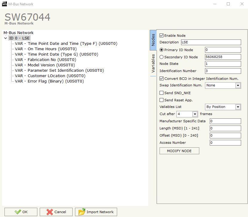

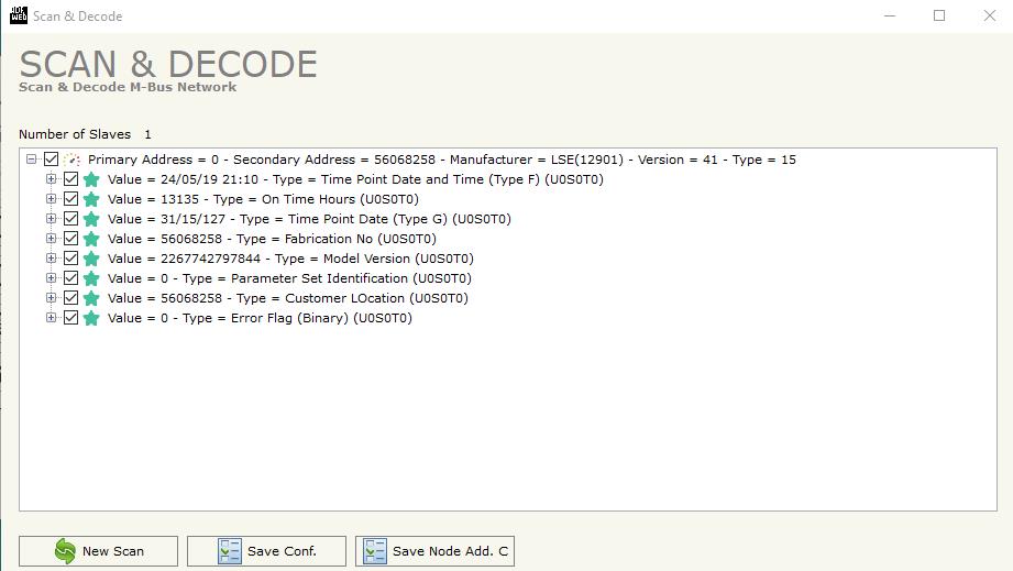

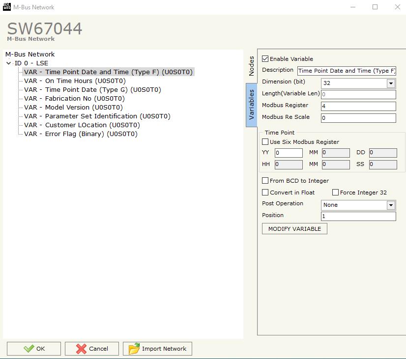

              Also ich habe mir einen M-Bus zu Modbus gateway zugelegt.
              Mit der beiligenden software des Hertsellers kann ich den bus erfolgreich auslesen.
              Habe auch beim iobroker den adapter am laufen und bekomme auch die verbindung zum gateway.

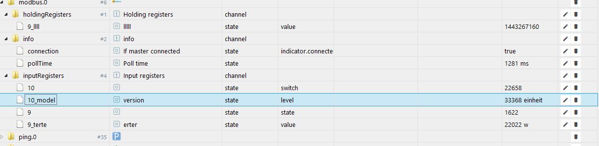

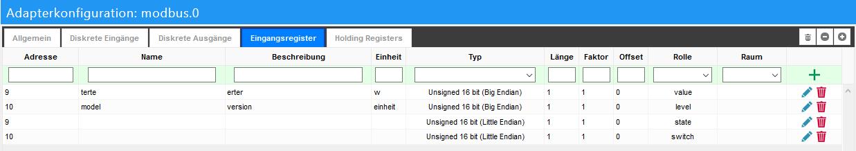

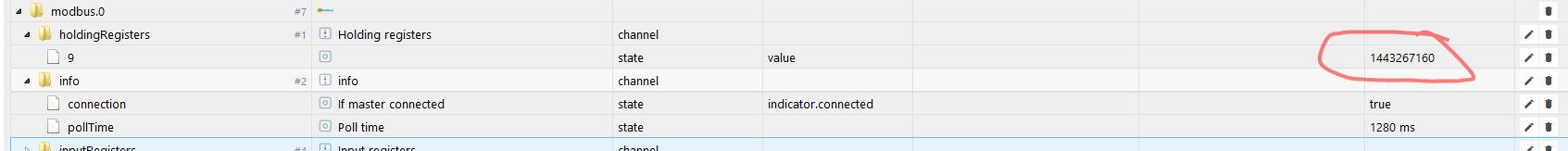

              So aber nun mein problem, wenn ich jetzt die variablen anlege um die register auszulesen bekomme ich zwar werte, aber mit denen kann ich nichts anfangen, da sie für mich keinen sinn ergeben.
              kenne mich leider modbus technisch gar nicht aus, würde nur gerne ein paar wärmezähler auslesen.
              Denke es kann ja nur ein deklarations problem der variablen sein oder so.

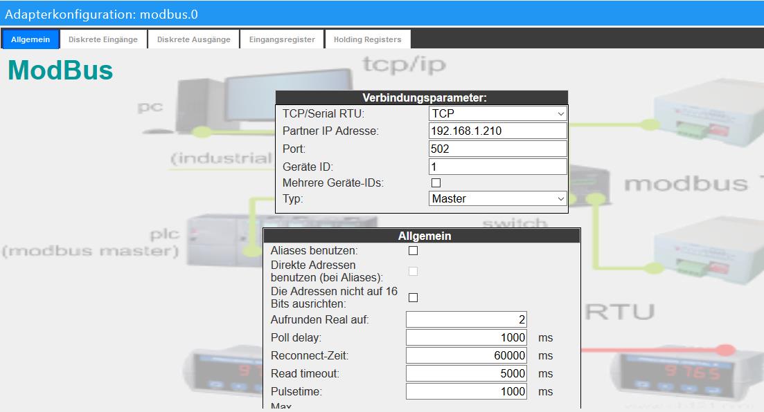

              Anbei ein paar fotos:
              verbindung.jpg variable time date.jpg variable fabrication.jpg modbus objekte.jpg Bus Scan.jpg adapter modbus variable.jpg adapter modbus konfig.jpg
                mike1976 last edited by mike1976
                Update:

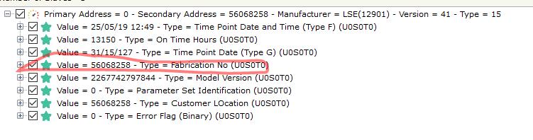

                bin drauf gekommen wenn ich den eingelesenen wert
                von dezimal auf hex wandle stimmen die werte überein:
                wie kann ich jetzt diese zahl konvertieren das sie wieder richtig angezeigt wir für die VIS ??
                  Okay habe es nun nach ewiger zeit zusammengebracht das ich den wert
                  in der visu ändere per binding:
                  Zähler ID: {modbus.0.holdingRegisters.55;HEX}
