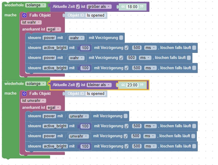

      Ich wollte mir ein Skript bastelt das einen Zeitraum abbildet.
      Also ich möchte gerne meine Lampen sagen wir mal ab 20 Uhr beim Triggern des Türsensor einschalten lassen und der Trigger soll bis 24 Uhr möglich sein.
      Das hätte den Vorteil zum beispiel das ich wenn ich mal Abends nach Hause komme nicht erst mal meine Sachen Ablegen muss und dann den Schalter betätigen muss sondern die Lampen direkt mit dem Öffnen der Tür an gehen.
      Vielleicht habe ich einfach nur einen Denkfehler beim Skripten… 7028_blockly.jpg

        Vergiss bitte die Schleife "wiederhole", denn die ist sehr gefährlich (kann ioBroker zum Absturz bringen) !

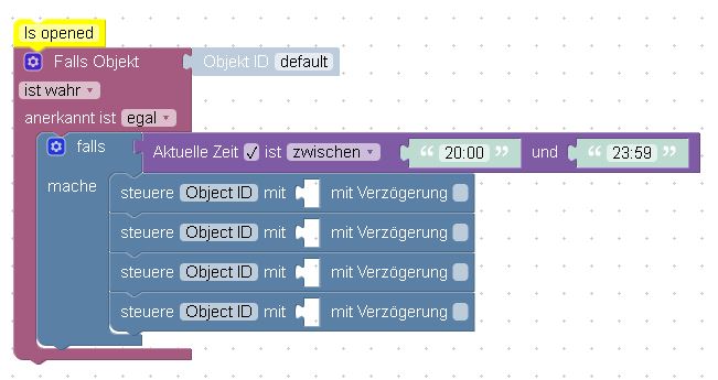

        @Fischhai:
        ich möchte gerne meine Lampen sagen wir mal ab 20 Uhr beim Triggern des Türsensor einschalten lassen und der Trigger soll bis 24 Uhr möglich sein. `
        Prinzip:
