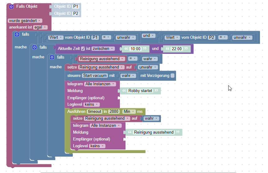

      ich will den Roborock automatisiert starten lassen, wenn wir aus dem Haus sind und dies nur, wenn er noch nicht gelaufen ist.
      Nun wollte ich diese Regel anwenden:

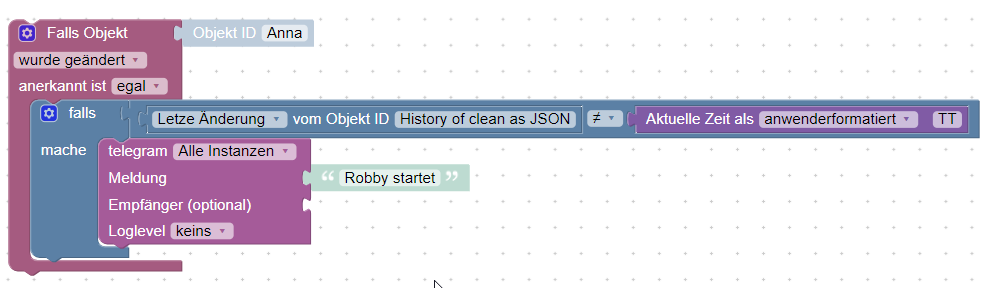

      Aber hierin scheint ein Fehler zu stecken. Wie frage ich denn ab, dass das letzte Änderungsdatum nicht dem heutigen Tag entspricht? Oder wie kann ich das JSON Format sogar auslesen? Da stehen tabellarisch alle Reinigungsvorgänge mit Datum und Uhrzeit gelistet drin.
        maxpd last edited by
        Hier noch 2 weitere Screenshots. Einmal noch der ergänzte Trigger und einmal der Aufbau der JSON.

              @maxpd:
              Aber hierin scheint ein Fehler zu stecken. Wie frage ich denn ab, dass das letzte Änderungsdatum nicht dem heutigen Tag entspricht? `
              Du vergleichst eine Zahl (letzte Änderung, die als ms seit 1.1.1970 codiert wird) mit einer Zeichenkette, in der nur der aktuelle Tag steht. Das kann so nicht klappen.
              Es dürfte gehen, wenn du die letzte Änderung ebenfalls als Zeichenkette formatierst, auf die gleiche Weise wie das aktuelle Datum. Und das dann vergleichen.

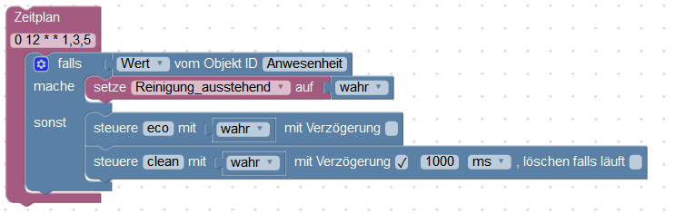

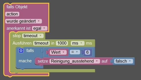

                Da habe ich auch was für meinen Vorwerk, was so ziemlich Deinem Wunsch entspricht. Bei mir läuft der allerdings nur 3 mal die Woche Mo, Mi und Fr. Rreicht völlig aus beim Vorwerk, da der ne sehr gute Navigation hat und eine Stelle nur einmal saugt und erst fertig ist, wenn wirklich alles gesaugt wurde.
                Das Blockly ist sehr einfach und eigentlich selbsterklärend. Der DP "Anwesenheit", wird über ein extra Script, den tr-064 Adapter und WLAN Erkennung der Handys gesetzt.
                Grundsteuerung wenn keiner da, dann mach sauber, sonst setzte Variable "Reinigung_ausstehend"
                Start der ausstehenden Reinigung, wenn niemand mehr da ist
                Falls er mal manuell gestartet wurde und er noch ne ausstehende Reinigung hätte, wird das zurückgesetzt, damit er nicht 2 mal läuft (optional) (Aktion = 6 ist ein DP des VR200 und steht für gerade gereinigt)
                Das Telegramm entfällt bei mir, da ich das über die Vorwerk APP eh auf's Handy bekomme 😉

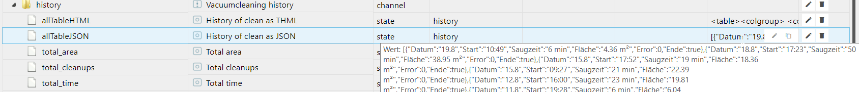

                    Wie wäre es mit diesem Block? https://github.com/ioBroker/ioBroker.ja … -to-string
                    In den Ausschnitt fügst du einfach "Letzte Änderung von ... " ein. Dann das Ergebnis davon mit der formatierten aktuellen Zeit (wie du es bereits hast) vergleichen.
                    P.S. Millisekunden sind Zeit sind Zahlen, du darfst nur nicht Zahlen mit Zeichenketten in einem ganz anderen Format vergleichen

                      Warum willst denn überhaupt was mit der Zeit in Deinem Script anstellen? Die Aufgaben Stellung war doch das Ding einmal am Tag los zuschicken, wenn keiner da ist und das kannst doch über den Zeitplan wie in meinem ersten Bild anpassen.

                          Jan1 last edited by
                          Ja dass das nix großartiges ist, ist klar. Bei mir frage ich einfach die Action 6 ab, dann weiß ich ob der lief 😉

                              Also die Variante mit Datum der History auslesen bekomme ich nicht hin.

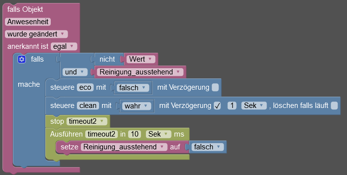

                              Nun habe ich es versucht mit der Variable, aber auch das funktioniert nicht. Wie kann ich die Variable auslesen, bzw. initial befüllen?
                              Bis nach der Falls Regel mit der Uhrzeit klappt alles.
                                matschkopf @Jan1 last edited by
                                @Jan1
                                Gutes, einfaches Skript.
                                Leider fehlt der der letzte Block (falls manuell gestartet wurde), hier ist ein falsches Bild zugeordnet (BlitzWolf Steckdose). Kannst du das richtige nochmal posten?
                                Danke.
                                Micha
                                  Jan1 @matschkopf last edited by
                                  @matschkopf
                                  Ist ja lustig, da war mal das richtige drin. Habs geändert und auch gleich noch ein Fehler entfernt.
                                    @Jan1
                                    Super, vielen Dank.

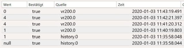

                                    Ich war mir vorher nicht ganz sicher, aber jetzt mit dem Screenshot sehe ich, dass du tatsächlich die Bedingung Action ="6" abfragst.
                                    Habe eben mal eine manuelle Reinigung dgf. und den DP geloggt:
                                    Bei mir geht er auf "4", wenn die Reinigung beendet ist.
                                    Es scheint bei dir ja seit mehr, als einem Jahr zu funktionieren...trotz dessen merkwürdig 🤓
                                        @matschkopf sagte in Roborock 1x am Tag starten:
                                        @Jan1
                                        Super, vielen Dank.
                                        Kann sogar sein, dass die 6 bei mir falsch ist, da ich sehr selten manuell starte und das wohl nicht merke. Muss ich mal checken. Irgendwie muss ich ja mal drauf gekommen sein und das ist schon länger her 😊
