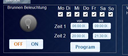

      ich habe aktuell ein Problem mit meinen Skripten.
      Ich habe eine Zeitschaltuhr programmiert mit Blockly. Die Zeitschaltuhr soll eine Steckdose über ein Homematic Relais ansteuern. Funktioniert auch Anfangs recht gut. Nur nach einigen Tagen wird der Cronjob nicht mehr ausgeführt. VIS und der IOBROKER laufen aber weiter.
      Die Homematic Instanzen sind auch alle auf grün und die Skripte sind auch alle aktiv.

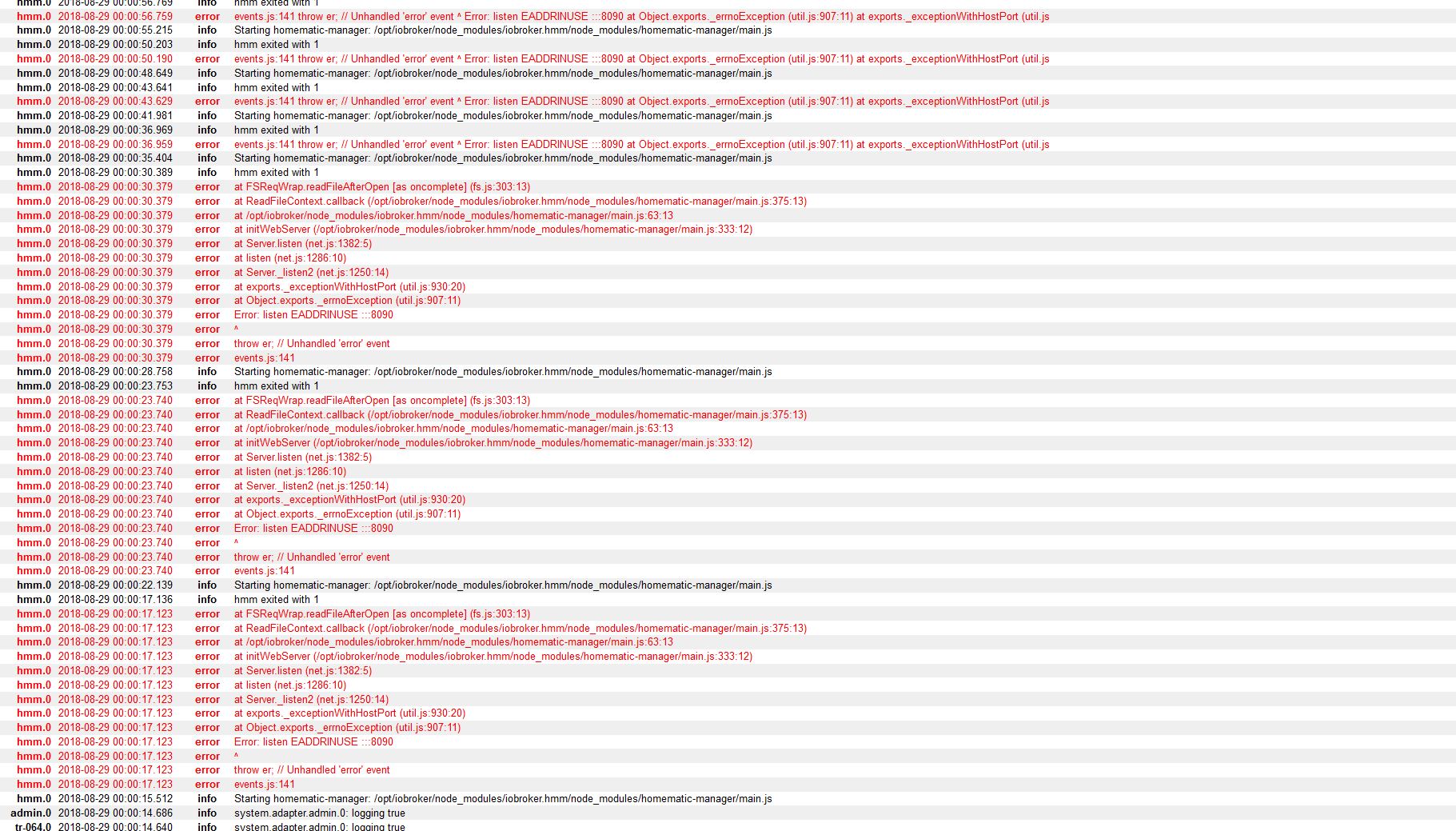

      Im Log tauchen allerdings Fehlermeldungen auf. kann mir jemand sagen was die bedeuten?
      Im folgenden eine kurze Erklärung des Skriptes:

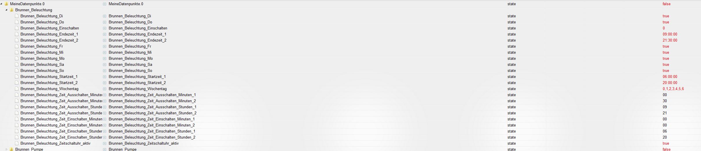

      Ich kann im VIS zwei Zeitbereiche aktivieren in denen die Zeitschaltuhr aktiv ist. Und es kann der Wochentag ausgewählt werden an denen geschaltet werden soll. Das ganze wird dann an den Cronjob übergeben. Über den Button Program wird dann die Zeitschaltuhr gestartet.
      Der folgende Code ist implementiert

      Die folgenden Datenpunkte habe ich angelegt:
      Demnach sollte die Zeitschaltuhr eigentlich laufen: Der Wert "Zeitschaltuhr aktiv" steht auf true
      Ich hoffe mir kann hier jemand helfen.
      Vielen Dank schonmal

      • apollon77
        apollon77 last edited by
        Was genau tust du da mit Port 8090? Der Fehler ist das Port 8090 belegt und du neu dort einen Server startest.
        Gesendet vom Handy …
          Markus Faltermeier last edited by
          vielen dank. Ich habe herausgefunden was diesen Port belegt. Ich habe eine Instanz vom Homematic Manager laufen. Ich habe den jetzt mal gestoppt und die Skripte für die Zeitschaltuhren neu gestartet. Mal schauen, ob sich die Skripte jetzt wieder aufhängen.
          Markus
