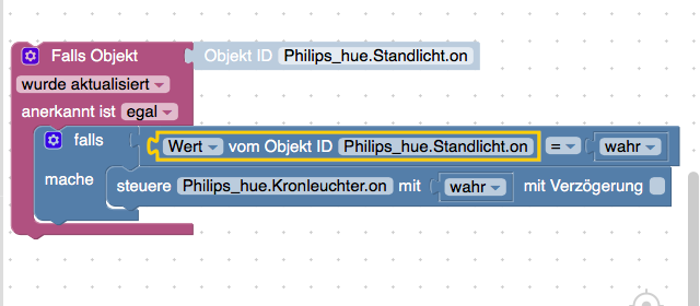

      Wenn ich jetzt aber folgendes Script anlege passiert gar nichts:
      ~~![](</s><URL url=)<link_text text="https://picload.org/thumbnail/dlloarrl/ ... um13.5.jpg">https://picload.org/thumbnail/dlloarrl/bildschirmfoto2018-08-15um13.5.jpg</link_text>" />
      Auch wenn ich nicht die ".on"-Datei nehme, sonder die level-Datei, und den Wert auf 100 setze.. nichts..

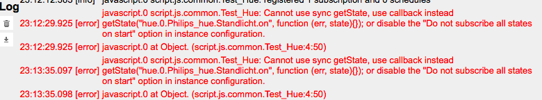

      Es kommt immer wieder diese Fehlermeldung:
      ~~![](</s><URL url=)<link_text text="https://picload.org/thumbnail/dlloaaga/ ... um23.1.jpg">https://picload.org/thumbnail/dlloaaga/bildschirmfoto2018-08-15um23.1.jpg</link_text>" />

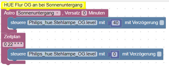

        Hier mal ein Beispiel Blockly wie ich z.B. meine HUE White steuer:

          Also mein Script sieht so aus: (Habe es aber auch schon wie du hier beschrieben hast versucht mit "level" auf 100:
          Die Fehler so:

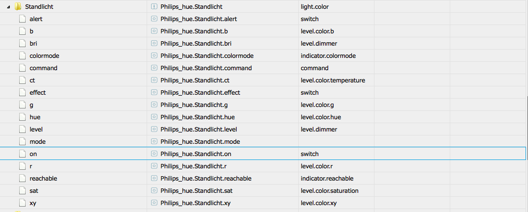

          Und ich setze den Wert zum testen in den Instanzen:

              Wenn ich in den Instanzen / Objekten den Level von z.B. 100 auf 30 ändere, dimmt er auch das Licht 🙂

                      Steht als Fehler in deinem Logfile.
                      Mach den mal bitte raus.
                      Gesendet von iPhone mit Tapatalk Pro
                      • C
                        Cool-runner1990 last edited by
                        Ok, jetzt scheint es zu funktionieren, ich danke dir vielmals <emoji seq="1f60d">😍</emoji>
