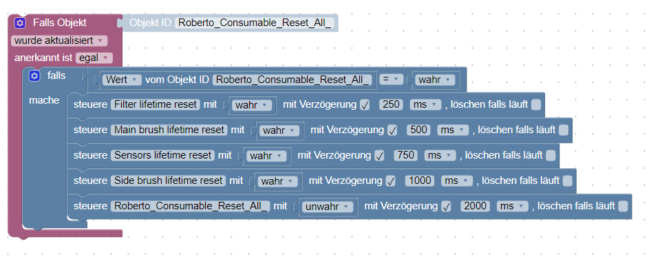

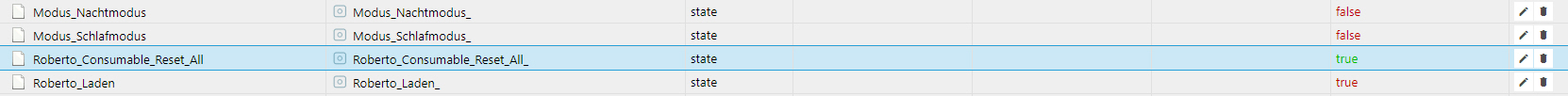

      Ich habe mir ein Script zusammengestellt, welches dafür gedacht ist, in meinem VIS beim drücken des entsprechenden buttons alle consumables des mihome vaccum auf einmal zu resetten. damit das ganze über ein button gesteuert werden kann, habe ich extra ein objekt im iobroker angelegt. vielleicht geht das ganze ja auch mit nem passenden widget, habe ich aber nicht gefunden.
      wie dem auch sein, das hat mit dem script soweit auch funktioniert gehabt.
      jedoch habe ich gestern per zufall festgestellt, dass ich dieses script ohne trigger erstellt habe, und somit das script dauerhaft ausgeführt wurde.
      entsprechend sind die consumable werte permanent auf 100% gesetzt.
      mit dem davor gesetzten trigger ist es jetzt so, dass die werte einfach nicht auf 100% zurückgesetzt werden und ich einfach nicht verstehe, woran das liegen könnte… habe alles schon 1000 mal durchgeschaut.

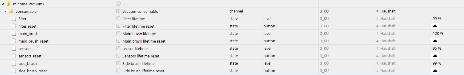

      auf dem bild seht ihr, welche werte gemeint sind:
      hier ist das script dazu:
      hier das extra dafür angelegte objekt

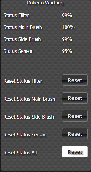

      und im vis sieht das ganze dann so aus:

        hallo zusammen..
        ich habe mich heute nochmal dem thema gewidmet und per zufall festgestellt, dass es scheinbar einen unterschied macht, ob man im widget (jqui Radiobuttons ValueList) den wert auf "true" oder "1" setzt.
        steuere ich objekte, welche bereits existieren/vom adapter erstellt wurden an, dann muss der wert "true" lauten.
        bei selbst erstellten objekten über den javascript adapter, muss man scheinbar anstatt "true" den wert "1" im widget setzen.
        nachdem ich im widget den wert auf "1" gesetzt hatte, funktioniert mein button im vis einwandfrei und es werden alle vier status über den extra dafür erstellten script resettet.
