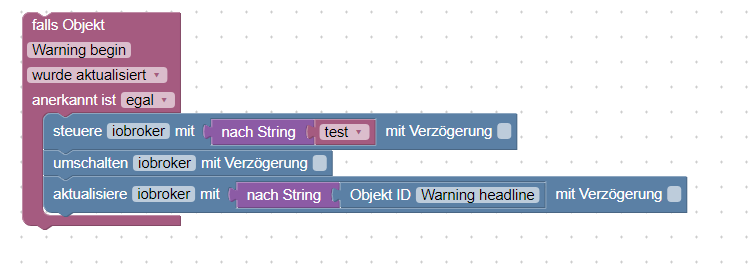

      Wie ist es möglich, in Blockly ein Script zu erstellen, welches eine Variable vom Typ Zeichenkette füllt? Hier
      Hier möchte ich die Variable "ioBroker" vom Typ Zeichenkette, die in HOmematic und somit auch in ioBroker vorhanden ist, beschreiben. Idealerweise mit dem Warning Text des DWD. Bei mir funktioniert aktuell kein einziges Script.
      PS: Host und alle Adapter sind aktuell.
        Leider weiß ich nicht, was hinter den anderen Blöcken steckt.
        Wenn die drei befehle nur Alternativen sein solen, lösche mal die ersten zwei und stelle den letzten auf steuere.
        Gruß Rainer

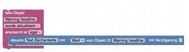

          Der Datenpunkt des DWD wird bereits als String/Zeichenkette bereitgestellt und muss nicht umgewandelt werden.
          Leider liegen in meinem Gebiet keine Warnungen vor und ich kann es nicht testen, aber so müsste es klappen: 6696_dwdtext.jpeg
