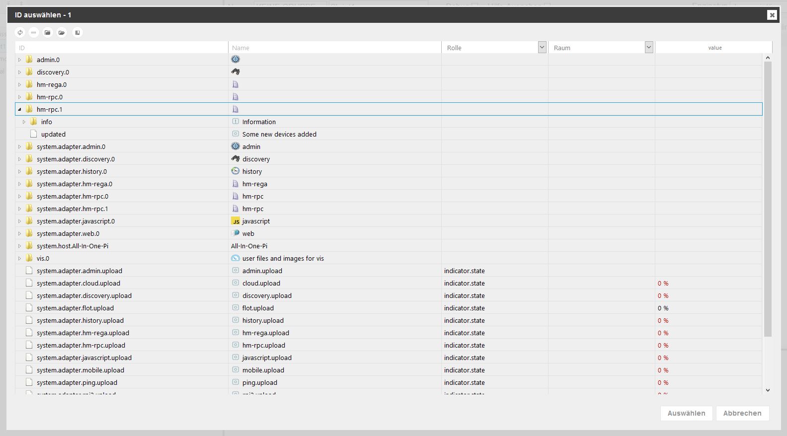

            Mach mal bitte einen Screenshot der ID-Selector-Box
            Rainer
              JKrumlovsky last edited by
              meinst du das?
                Ja, das meine ich.
                und ich nehme an, dass der rpc.1 die wired Geräte enthält.
                Was passiert, wenn du den reload Button (oben links) drückst?

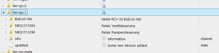

                    Dann bitte screenshot der Objekte des hm-rpc.1
                    Rainer

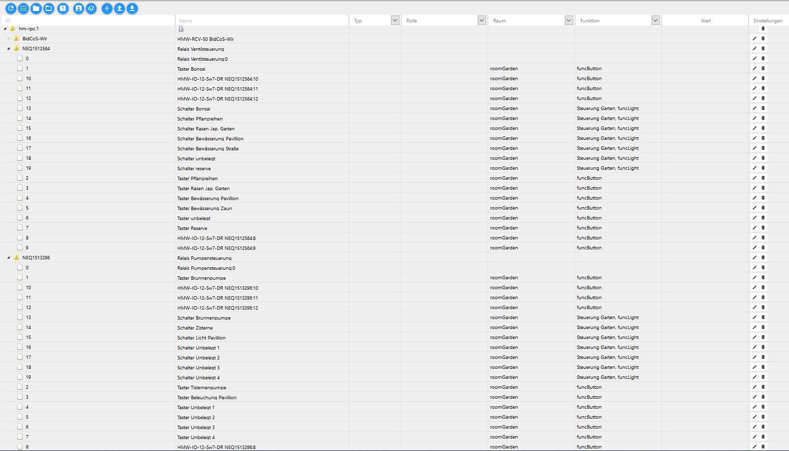

                      Das sind zwei Wired-Relais 12/7 enthalten
                        Bitte aufklappen.
                        Sind da auch die States drin?

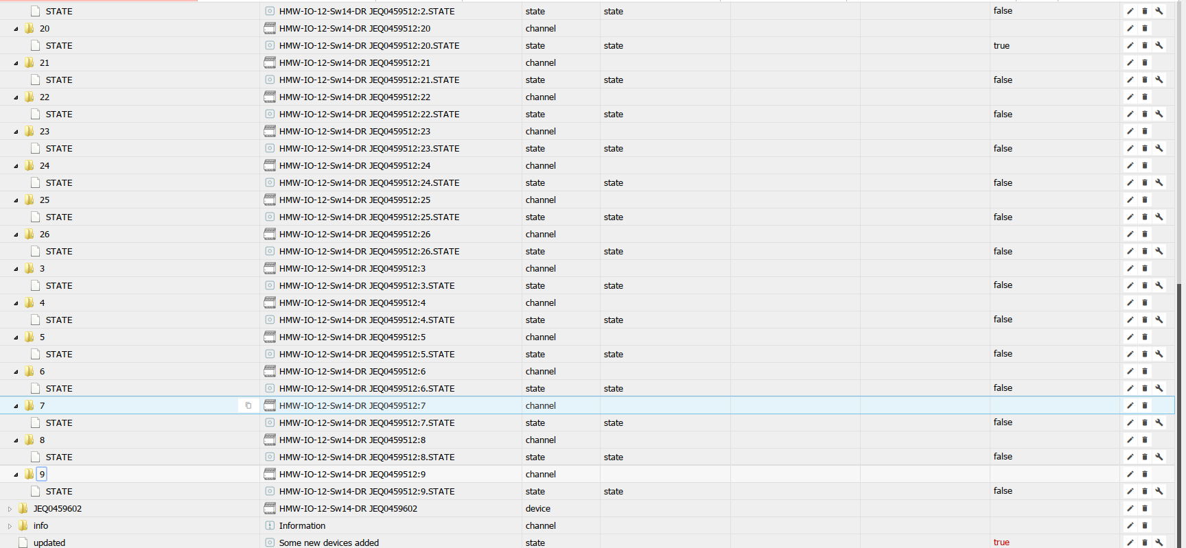

                            Da hängt es schon. Da fehlen bereits die Buttons
                            so sieht es bei meinen 12/14 aus:

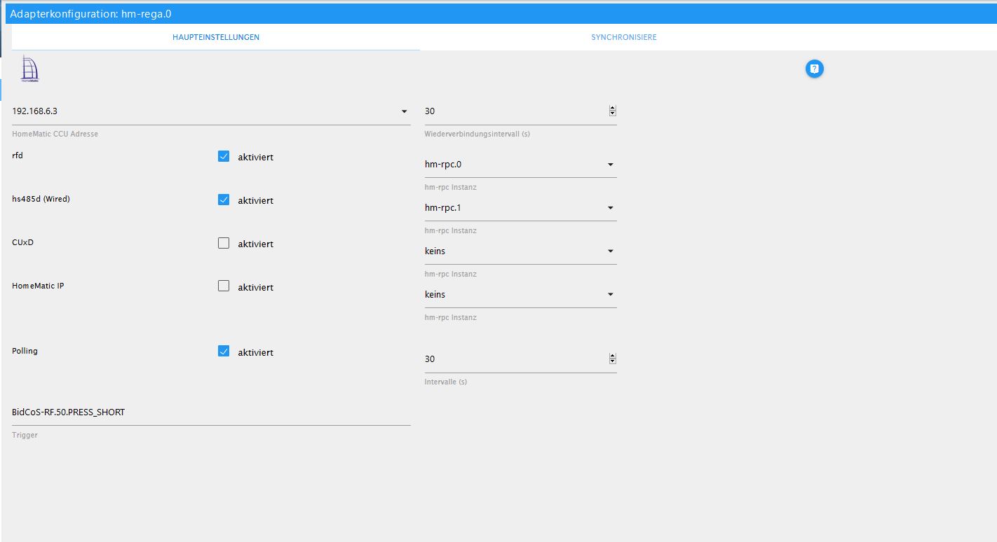

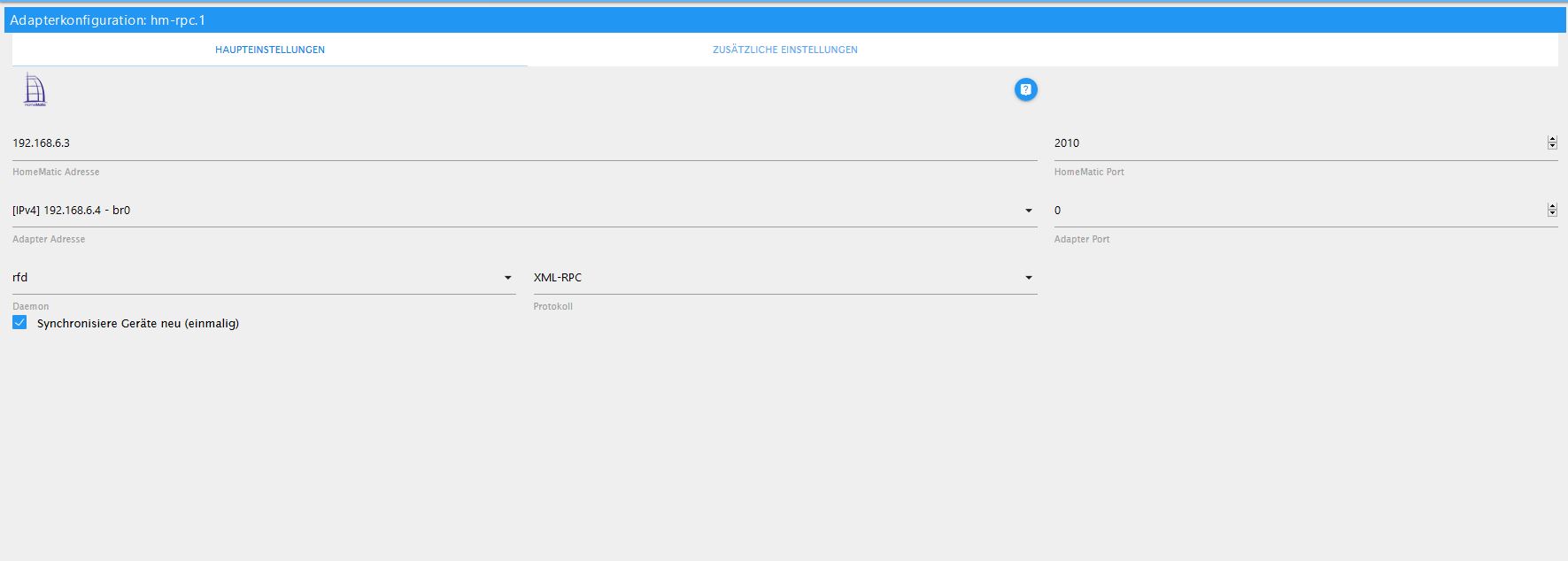

                            Wie ist denn der hm-rpc.1 und der hm-rega konfiguriert?

                                kann du mir mal deine einstellungen im rega und rpc senden… vielleicht stimmt da was nicht

                                  Poste doch einfach Deine Konfig, wie Rainer schon gefragt hat.
                                  Dann können mehrere Leute mal darüberschriebe.
                                    Hier die Hega-konfiguration
                                    Hier die Einstellung von Rpc1

                                        Hast du jetzt bin-rpc statt xml?
                                          nein… ist immernoch xml-rpc
