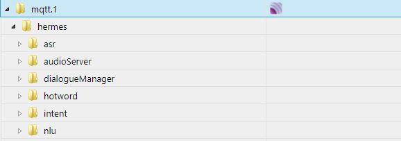

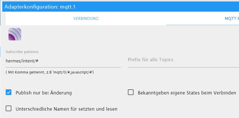

      Zum testen von snips.ai habe ich eine zweite Instanz des MQTT Broker/Client Ver. 2.0.2 zugefügt, um vom Mosquitto Broker Daten zu erhalten.
      Ich bin nicht in der Lage, über die "Subscribe patterns" bestimmte Daten zu Filtern. Ich bekomme immer alle Daten vom Mosquitto Broker, egal wie der Pattern lautet. "/hermes/intent/#" o. "/hermes/intent/+" o. "/hermes/intent/#," o. "/hermes/intent/+," o. "intent/#" usw.
      NPM 6.4.0
      node.js 8.11.4
      Nach einem ./reinstall.sh und downgrade vom neusten Javascript-Adapter 3.7.0 auf 3.6.4, funktionieren die Patterns.

        ich habe dasselbe Problem. Mein snips.ai spammt das MQTT mit Audio Dateien voll und nach ein paar Minuten crasht der iobroker wegen Überlastung.
        Die Beschränkung der MQTT Topics mittels Pattern scheint nicht zu klappen.

        Habe es kurzzeitig zum laufen gebracht! Jetzt geht es schon wieder nicht. Irgendwas scheint mit den MQTT subscribe pattern im MQTT Adapter nicht zu stimmen. Entweder hört er nix oder alles. Der snips MQTT Broker läuft einwandfrei und ich kann mit anderen Programmen die Daten abfragen. Aber das Subscriben auf bestimmte Topics in iobroker geht nicht… Ideen?

        Kurzes Update falls jemand dasselbe Problem hat. Ich habe das subscribe pattern jetzt folgendermaßen eingetragen: /hermes/nlu/#
        Damit geht es! Ich hatte vorher immer versucht etwas wie mqtt.0/hermes/nlu/# zu schreiben, so steht es ja im Beispiel. Das hat aber nicht geklappt.
        Jetzt geht es auf jeden Fall!
