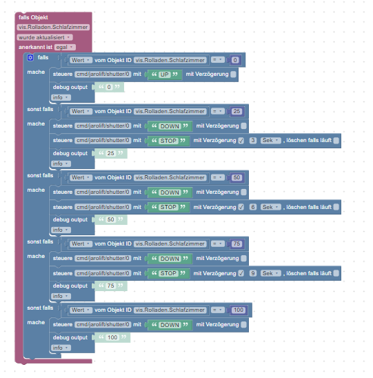

                                Ich überlege auch gerade wie ich dein Script an UP / DOWN / STOP anpassen kann. Ich würde gerne ein Script umbauen / erfinden was UP / DOWN und STOP in Prozent umsetzt. Das wird ja nur gegen Zeit möglich sein,
                                Dachte an so etwas aber das ist ja dann nur für down wenn man auf 50 % ist und auf 75 % will fährt er das rollo ja komplett zu und macht nicht +25 %
                                 <xml xmlns="http://www.w3.org/1999/xhtml"><block type="on" id="#PUt4vAJ6hgljWhaq?%w" x="-188" y="13"><field name="OID">javascript.0.vis.Rolladen.Schlafzimmer</field>
                                    <statement name="STATEMENT"><block type="controls_if" id="Yw~4vsprE8S|9T|B:VGz"><mutation elseif="4"></mutation>
                                        <value name="IF0"><block type="logic_compare" id="e_#UahSZJzL{Lu9O+CTl"><field name="OP">EQ</field>
                                            <value name="A"><block type="get_value" id="B(ZMB#||nt^*1R)i]5-F"><field name="ATTR">val</field>
                                                <field name="OID">javascript.0.vis.Rolladen.Schlafzimmer</field></block></value>
                                            <value name="B"><block type="math_number" id="0hh|C79|Z?jQ8/C]0~GM"><field name="NUM">0</field></block></value></block></value>
                                        <statement name="DO0"><block type="control" id="MR(@=`):?b2k,Zfl2^q@"><mutation delay_input="false"></mutation>
                                            <field name="OID">mqtt.0.cmd.jarolift.shutter.0</field>
                                            <value name="VALUE"><block type="text" id="1i^zWJN}=J~KB;a]|]ll"><field name="TEXT">UP</field></block></value>
                                            <next><block type="debug" id="(;CMdB}ps[JO=9_h9E_n"><field name="Severity">log</field>
                                                <value name="TEXT"><shadow type="text" id="Sp1sJUWXh1cpJ_RD(zq|"><field name="TEXT">0</field></shadow></value></block></next></block></statement>
                                        <value name="IF1"><block type="logic_compare" id="fEpq0MqOe6,!i+KS*b%|"><field name="OP">EQ</field>
                                            <value name="A"><block type="get_value" id="4YswS4}aK@)u_TUaovxe"><field name="ATTR">val</field>
                                            <value name="B"><block type="math_number" id="Avg.+Oa8E/fcx?3-Jg.a"><field name="NUM">25</field></block></value></block></value>
                                        <statement name="DO1"><block type="control" id="JqOuxJn;25LL6V{(zoMg"><mutation delay_input="false"></mutation>
                                            <value name="VALUE"><block type="text" id="NF~;3k#T`}fvGkmic(tN"><field name="TEXT">DOWN</field></block></value>
                                            <next><block type="control" id="3{@H34e}|I7K)YW:a5iq"><mutation delay_input="true"></mutation>
                                                <field name="DELAY_MS">3</field>
                                                <value name="VALUE"><block type="text" id="E!bH{jnySlNFsk,K9sgp"><field name="TEXT">STOP</field></block></value>
                                                <next><block type="debug" id="W!5^C=Y*5iM4ZVZNmU%P"><field name="Severity">log</field>
                                                    <value name="TEXT"><shadow type="text" id="gt,xYwbJ=X(~?WnP#]D6"><field name="TEXT">25</field></shadow></value></block></next></block></next></block></statement>
                                        <value name="IF2"><block type="logic_compare" id=")wxWqShqCjA9,^H,AzCo"><field name="OP">EQ</field>
                                            <value name="A"><block type="get_value" id=",ky}2sqb[.;JiVtM)FgI"><field name="ATTR">val</field>
                                            <value name="B"><block type="math_number" id="T7z`)?w8xUy4;|Xl72]p"><field name="NUM">50</field></block></value></block></value>
                                        <statement name="DO2"><block type="control" id="Cm/,0+,?3ZinVX5!_|=0"><mutation delay_input="false"></mutation>
                                            <value name="VALUE"><block type="text" id=".Kma|lv03?cVw7X*9+(#"><field name="TEXT">DOWN</field></block></value>
                                            <next><block type="control" id="d`Emyh=w18V_0%Oj}U2D"><mutation delay_input="true"></mutation>
                                                <field name="DELAY_MS">6</field>
                                                <value name="VALUE"><block type="text" id="[A-hn5WSG=?oMHYdv[*f"><field name="TEXT">STOP</field></block></value>
                                                <next><block type="debug" id="4(]vFnJlGBb1IPq:qUra"><field name="Severity">log</field>
                                                    <value name="TEXT"><shadow type="text" id="%m=?3#].g{=XZAUeH@,I"><field name="TEXT">50</field></shadow></value></block></next></block></next></block></statement>
                                        <value name="IF3"><block type="logic_compare" id="pr60@*wDK]yD[o.XvG7H"><field name="OP">EQ</field>
                                            <value name="A"><block type="get_value" id="e.Og*%A}fk@+O~GW~(%6"><field name="ATTR">val</field>
                                            <value name="B"><block type="math_number" id="Yi-Z~G3Aea[V2^pvrixh"><field name="NUM">75</field></block></value></block></value>
                                        <statement name="DO3"><block type="control" id="%}ryx],5;~IN19gc*npl"><mutation delay_input="false"></mutation>
                                            <value name="VALUE"><block type="text" id="+;ex897;wyn`T3CwouW5"><field name="TEXT">DOWN</field></block></value>
                                            <next><block type="control" id="bD*Y1nJm/Kq,:)zW:yDr"><mutation delay_input="true"></mutation>
                                                <field name="DELAY_MS">9</field>
                                                <value name="VALUE"><block type="text" id="r;hpv:lPF9vN.z:0+_nG"><field name="TEXT">STOP</field></block></value>
                                                <next><block type="debug" id="%9n|B4beT?NJ/m9]r*vU"><field name="Severity">log</field>
                                                    <value name="TEXT"><shadow type="text" id="MLh?pIBnnjqI1rd-e{p("><field name="TEXT">75</field></shadow></value></block></next></block></next></block></statement>
                                        <value name="IF4"><block type="logic_compare" id=")#/b?*T}~bLAz41/DT]w"><field name="OP">EQ</field>
                                            <value name="A"><block type="get_value" id=";O`_IQkn[*i+I;39d?gw"><field name="ATTR">val</field>
                                            <value name="B"><block type="math_number" id="sZIT9K?4|`V~DqfMaiJ."><field name="NUM">100</field></block></value></block></value>
                                        <statement name="DO4"><block type="control" id="G/_Q53lZy[jh;ZoM,Aak"><mutation delay_input="false"></mutation>
                                            <value name="VALUE"><block type="text" id="Km%e3qgyo:p|jI;pnvqN"><field name="TEXT">DOWN</field></block></value>
                                            <next><block type="debug" id="g02j1S.I:jTH{elfOxRP"><field name="Severity">log</field>
                                                <value name="TEXT"><shadow type="text" id="uTnQhbUtjKK*;B6byt!I"><field name="TEXT">100</field></shadow></value></block></next></block></statement></block></statement></block></xml>

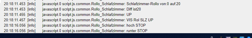

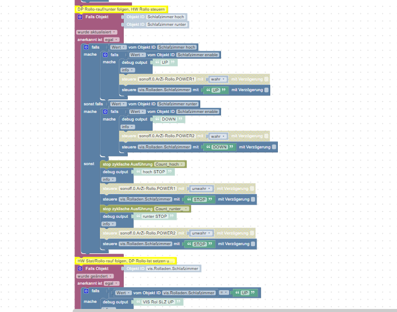

                                        ich ich weiß gar nicht ob das für dich ok ist aber ich habe dein Script mal für mich angepasst. Was ich etwas komisch finde ist das er bei mir egal ob ich das Rollo hoch oder runter fahren lasse die letzte Meldungen die Kommen sind vom "stop zyklische Ausführung "count_hoch und count_runter". Also er führt das immer beides aus. Was ja auch beim Script soweit richtig ist oder?
                                        hier mal ein screenshot vom lauf mit debug werten

                                                                                                    <value name="B"><shadow type="math_number" id="eoR3_3YX|ZMN^)=7FtLV"><field name="NUM">1</field></shadow>
                                                                                                      <block type="get_value" id="Cp)fHmvPRO0rqnT(aY`C"><field name="ATTR">val</field>
                                                                                                        <field name="OID">javascript.0.Rollladen.Schlafzimmer.Laufzeit_hoch</field></block></value></block></value>
                                                                                                <next><block type="timeouts_setinterval" id="2E!)Y*YI~_J!,m:;n9eQ"><field name="NAME">Count_hoch</field>
                                                                                                    <field name="INTERVAL">100</field>
                                                                                                    <field name="UNIT">ms</field>
                                                                                                    <statement name="STATEMENT"><block type="math_change" id=":xHnWT5-jSEzUMCcZwt("><field name="VAR">Ist</field>
                                                                                                        <value name="DELTA"><shadow type="math_number" id="UR^`Yf?]:!_*CX*X_dGN"><field name="NUM">1</field></shadow>
                                                                                                          <block type="variables_get" id="Z,`,M?j2c=j!gp@Y[EgN"><field name="VAR">Delta_Ist</field></block></value>
                                                                                                        <next><block type="update" id="%+8i4c_gXK2{^E~HPT78"><mutation delay_input="false"></mutation>
                                                                                                            <field name="OID">javascript.0.Rollladen.Schlafzimmer.Ist-Position</field>
                                                                                                            <value name="VALUE"><block type="math_round" id="d|#GpDQ7EJkNKV/1~lPY"><field name="OP">ROUND</field>
                                                                                                                <value name="NUM"><shadow type="math_number" id="07lvze:R!1Cw|g3W(Msy"><field name="NUM">3.1</field></shadow>
                                                                                                                  <block type="variables_get" id="?S}F6F%0Vy*Uwo,[#P:B"><field name="VAR">Ist</field></block></value></block></value>
                                                                                                            <next><block type="comment" id="W}RY,.bbiyYl?2b?Jj:B"><field name="COMMENT">Stop, falls durch Max begrenzt wird</field>
                                                                                                                <next><block type="controls_if" id="C7CTO|MCHx1=-oQ?j{,r"><value name="IF0"><block type="logic_operation" id="wSH;}#V|aHm7CGPly;Ku" inline="false"><field name="OP">AND</field>
                                                                                                                        <value name="A"><block type="logic_compare" id="w_^DI]c9Lr~H{A!rYW2m"><field name="OP">LT</field>
                                                                                                                            <value name="A"><block type="variables_get" id="|{5{^J_.Uf*(6PzJMWuc"><field name="VAR">Max</field></block></value>
                                                                                                                            <value name="B"><block type="math_number" id="~S=l6su!glS]AOR5Bg)-"><field name="NUM">100</field></block></value></block></value>
                                                                                                                        <value name="B"><block type="logic_compare" id="M)==`h*U@-Cc*^*o|=J-"><field name="OP">GTE</field>
                                                                                                                            <value name="A"><block type="variables_get" id="m!R{7MHC0~5P)xeDmG[,"><field name="VAR">Ist</field></block></value>
                                                                                                                            <value name="B"><block type="variables_get" id="rlVoInvWk6D)WIjz*z_M"><field name="VAR">Max</field></block></value></block></value></block></value>
                                                                                                                    <statement name="DO0"><block type="update" id=".3Vp4+tCb2AU_4Nm2|]:"><mutation delay_input="false"></mutation>
                                                                                                                        <field name="OID">javascript.0.Rollladen.Schlafzimmer.hoch</field>
                                                                                                                        <value name="VALUE"><block type="logic_boolean" id=".)9KQO_)C%W,0C,mDrxI"><field name="BOOL">FALSE</field></block></value></block></statement></block></next></block></next></block></next></block></statement></block></next></block></next></block></next></block></statement>
                                                                                    <statement name="ELSE"><block type="comment" id="okoi}aikfxMl|IVG,woe"><field name="COMMENT">Stop, falls Relais abschaltet</field>
                                                                                        <next><block type="timeouts_clearinterval" id="TD~KzW:6.Na[)R^y985|"><field name="NAME">Count_hoch</field>
                                                                                            <next><block type="controls_if" id="N7CFItT(+Mr7R`T_/h#4"><value name="IF0"><block type="get_value" id="3G41.yRd+_8(I_O_h4)v"><field name="ATTR">val</field>
                                                                                                    <field name="OID">javascript.0.Rollladen.Schlafzimmer.hoch</field></block></value>
                                                                                                <statement name="DO0"><block type="debug" id="sLyp.bN@pO7.Z]jp{UU!"><field name="Severity">log</field>
                                                                                                    <value name="TEXT"><shadow type="text" id="lL^8UOHzq{p_1C^Wd7T="><field name="TEXT">SLZ hoch zyklisch</field></shadow></value>
                                                                                                    <next><block type="update" id="@LYOFMMfNa9v2P^YUHoJ"><mutation delay_input="false"></mutation>
                                                                                                        <value name="VALUE"><block type="logic_boolean" id="l/e,W6(QJgU+W_?K3Yyr"><field name="BOOL">FALSE</field></block></value></block></next></block></statement></block></next></block></next></block></statement></block></next></block></statement></block></statement>
                                                                        <next><block type="comment" id="D]^NHtttQAzZfm?8O|.+"><field name="COMMENT">HW Stat/Rollo-runter folgen, DP Rollo-Ist setzen und Min beachten</field>
                                                                            <next><block type="on_ext" id="vR9*~S/@b~;S9VtK*E7r"><mutation items="1"></mutation>
                                                                                <value name="OID0"><shadow type="field_oid" id="%T-_gZV:FjhVGv`xw9*e"><field name="oid">javascript.0.vis.Rolladen.Schlafzimmer</field></shadow></value>
                                                                                <statement name="STATEMENT"><block type="controls_if" id=":_C1;[POS,fOV)6+SGUe"><value name="IF0"><block type="logic_compare" id="`|_?|UGNqmDch/F7|}V:"><field name="OP">EQ</field>
                                                                                        <value name="A"><block type="get_value" id="7:SB.;{p`FiT7+|k!J[X"><field name="ATTR">val</field>
                                                                                        <value name="B"><block type="text" id="6.t842LvYaLvbTA0~zk_"><field name="TEXT">DOWN</field></block></value></block></value>
                                                                                    <statement name="DO0"><block type="debug" id="y??RMY}yZ@8_!rhhL`Se"><field name="Severity">log</field>
                                                                                        <value name="TEXT"><shadow type="text" id="q]oC6nnqnn+{%TE*dqPU"><field name="TEXT">VIS Rol SLZ DOWN</field></shadow></value>
                                                                                        <next><block type="controls_if" id="#[[6LVPQ;NBmlD!PR^0r"><mutation else="1"></mutation>
                                                                                            <value name="IF0"><block type="variables_get" id="y7(7PG~|q@U2U]Pn(eC2"><field name="VAR">value</field></block></value>
                                                                                            <statement name="DO0"><block type="variables_set" id="v8{kn|2~(Ff7DvQ%u{l,"><field name="VAR">Ist</field>
                                                                                                <value name="VALUE"><block type="get_value" id="~/V=wHnn}DiF%fN*E}/*"><field name="ATTR">val</field>
                                                                                                    <field name="OID">javascript.0.Rollladen.Schlafzimmer.Ist-Position</field></block></value>
                                                                                                <next><block type="variables_set" id="A-bHi]Yc%B)42WJ-qhrM"><field name="VAR">Min</field>
                                                                                                    <value name="VALUE"><block type="get_value" id="lET1p*@yr#J~_yRTYXfJ"><field name="ATTR">val</field>
                                                                                                        <field name="OID">javascript.0.Rollladen.Schlafzimmer.min</field></block></value>
                                                                                                    <next><block type="variables_set" id="vnEj`Ym4B##A2waR,{I3"><field name="VAR">Delta_Ist</field>
                                                                                                        <value name="VALUE"><block type="math_arithmetic" id="Pq^e9evv7~BL*FJgd08="><field name="OP">DIVIDE</field>
                                                                                                            <value name="A"><shadow type="math_number" id="ibUjp*{;4~8hM;v,R7b9"><field name="NUM">-100</field></shadow></value>
                                                                                                              <block type="get_value" id="8HRyhNd!{SjIIX[q^x2M"><field name="ATTR">val</field>
                                                                                                                <field name="OID">javascript.0.Rollladen.Schlafzimmer.Laufzeit_runter</field></block></value></block></value>
                                                                                                        <next><block type="timeouts_setinterval" id="JO.7c0hzeGa~Sz.U@7H["><field name="NAME">Count_runter_</field>
                                                                                                            <statement name="STATEMENT"><block type="math_change" id="8`ac%lEf{AK?=~QX1V9V"><field name="VAR">Ist</field>
                                                                                                                  <block type="variables_get" id="Ex05_i@4OH]LUKs,CSv3"><field name="VAR">Delta_Ist</field></block></value>
                                                                                                                <next><block type="update" id="BzJgBV+c-Tn{41}jqwc1"><mutation delay_input="false"></mutation>
                                                                                                                    <value name="VALUE"><block type="math_round" id=",;%dyV_SL_tQ1Te+[C0I"><field name="OP">ROUND</field>
                                                                                                                          <block type="variables_get" id="qzfvkPz55uB3e7d4eO-H"><field name="VAR">Ist</field></block></value></block></value>
                                                                                                                    <next><block type="comment" id="h_6o]@m3qdxpjeu.1~F2"><field name="COMMENT">Stop, falls durch Min begrenzt wird</field>
                                                                                                                        <next><block type="controls_if" id="hdRDh|%SdbVqCl*,}##f"><value name="IF0"><block type="logic_operation" id="4[T6!ro(5|ZU6v/b,}{!" inline="false"><field name="OP">AND</field>
                                                                                                                                <value name="A"><block type="logic_compare" id="N@-f^d*(*mn8Oq6B#HM8"><field name="OP">GT</field>
                                                                                                                                    <value name="A"><block type="variables_get" id="BYk-uxNW!fpfc1dx)(o-"><field name="VAR">Min</field></block></value>
                                                                                                                                    <value name="B"><block type="math_number" id="o%M[I{zmoO?TwkOdd./m"><field name="NUM">0</field></block></value></block></value>
                                                                                                                                <value name="B"><block type="logic_compare" id="Q{%L8X/.uheQe8,6t9@0"><field name="OP">LTE</field>
                                                                                                                                    <value name="A"><block type="variables_get" id="[Gvl+_Y[=i`@#2K(5Vy]"><field name="VAR">Ist</field></block></value>
                                                                                                                                    <value name="B"><block type="variables_get" id="B4NL!DXsu[inAne+IrRi"><field name="VAR">Min</field></block></value></block></value></block></value>
                                                                                                                            <statement name="DO0"><block type="update" id="_p[s-uZG!XbEHp}Cn9r^"><mutation delay_input="false"></mutation>
                                                                                                                                <field name="OID">javascript.0.Rollladen.Schlafzimmer.runter</field>
                                                                                                                                <value name="VALUE"><block type="logic_boolean" id=";Wg5,hrw7|@cEbfJq`,%"><field name="BOOL">FALSE</field></block></value></block></statement></block></next></block></next></block></next></block></statement></block></next></block></next></block></next></block></statement>
                                                                                            <statement name="ELSE"><block type="comment" id="9RXkNR%fcU1t6LSR2e(4"><field name="COMMENT">Stop, falls Relais abschaltet</field>
                                                                                                <next><block type="timeouts_clearinterval" id="JK:KmAz,f0Qp6g]tgr/3"><field name="NAME">Count_runter_</field>
                                                                                                    <next><block type="controls_if" id="jjNYH+#0}*C%%[-1-0M)"><value name="IF0"><block type="get_value" id="i?@DCXsIyie[}9tNGf7H"><field name="ATTR">val</field>
                                                                                                            <field name="OID">javascript.0.Rollladen.Schlafzimmer.runter</field></block></value>
                                                                                                        <statement name="DO0"><block type="debug" id="z;?AM)]O!qz?NY.!Crdq"><field name="Severity">log</field>
                                                                                                            <value name="TEXT"><shadow type="text" id="@O?uy1^Nt9-nNol5RS3@"><field name="TEXT">SLZ runter zyklisch</field></shadow></value>
                                                                                                            <next><block type="update" id="|MPe!}~VJa2F@TrxZ+?U"><mutation delay_input="false"></mutation>
                                                                                                                <value name="VALUE"><block type="logic_boolean" id="]Lo^3k,]E}iGWzI87k/;"><field name="BOOL">FALSE</field></block></value></block></next></block></statement></block></next></block></next></block></statement></block></next></block></statement></block></statement></block></next></block></next></block></next></block></next></block></next></block></next></block></next></block></next></block></next></block></xml>
