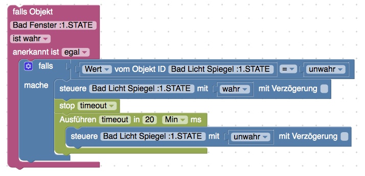

          @J Riemann:
          blocklicht.jpeg `
          Hi Danke. Kannst du das ganze auch etwas erklären. was du wieso machst?
            J Riemann last edited by
            Wenn die geöffnet Tür wird (Trigger-Block true) und in dem Moment das Licht aus ist (Falls Wert false..), dann schalte das Licht an (mache: Steuere Objekt true) und verzögert um 20 Minuten (Timeout) schalte das Licht aus (steuere innerhalb Timeout-Block).
            Den "stop" Timeout habe ich eingebaut damit nicht aus irgendwelchen Gründen mehrere Instanzen des Timeout parallel gestartet werden (z.B. wenn Du nach 5 Min das Licht händisch ausschaltest und dann die Tür wieder öffnest. Wäre das jetzt der Fall wird das Licht wieder eingeschaltet und die 20 Min Verzögerung zum ausschalten laufen neu).
            Alles befindet sich innerhalb des Triggerblocks weil eben dieser Ablauf nur abhängig vom Trigger ausgeführt werden soll.
              Hohenbostler last edited by
              Ok Danke . So klappt es bei mir jetzt auch.
              Letzendlich ist nur das stop timeout relevant. Danke
                Nein, nicht ganz, das "stop" wäre in diesem Fall nicht dringend erforderlich, ohne würde es auch laufen. Das "stop" deckt nur alle Eventualitäten ab.
                Dein Skript hat immer fürs einschalten gesorgt, meins schaltet nur ein wenn das Licht aus ist.
                Dein Timeout stand unter dem "Falls - mache" Block was dazu führt das bei jedem Skriptdurchlauf ein neuer Timeout gestartet wurde.
                Bei mir wird nur ein Timeout gestartet wenn das Licht aus war und eingeschaltet wurde weil der Timeout sich innerhalb des "Falls - mache" befindet.
                Dein Trigger lief auf "bei Änderung", darum wurde beim öffnen und auch beim schließen das Skript ausgeführt. Weil Timeout unten dran hing wurde Timeout bei jeden auslösen gestartet egal ob die Tür geöffnet oder geschlossen wurde. Bei mir läuft das Skript nur wenn die Tür geöffnet wurde.
                Unter "Mache" hast Du das Licht eingeschaltet und sofort wieder ausgeschaltet und dann per Timeout nochmals ausgeschaltet.
                Du siehst, optisch ganz wenige Änderungen mit großen Auswirkungen.
