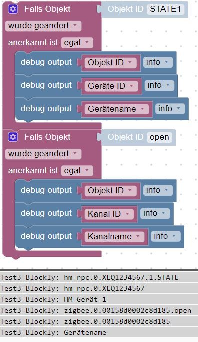

                                            paul53 @paul53 last edited by paul53
                                            @paul53 sagte:
                                            Ohne Kanäle funktionieren
                                            dp.deviceId
                                            dp.deviceName
                                            offenbar nicht. Werde Issue auf github erstellen.
                                            Habe festgestellt, dass man bei Zigbee anstelle von dp.deviceId und dp.deviceName den Kanal abfragen muss, um das Gerät zu erhalten.
                                            Der Objekt-Typ wird offenbar nicht geprüft, sondern es wird das Eltern- bzw. Großeltern-Objekt verwendet.
