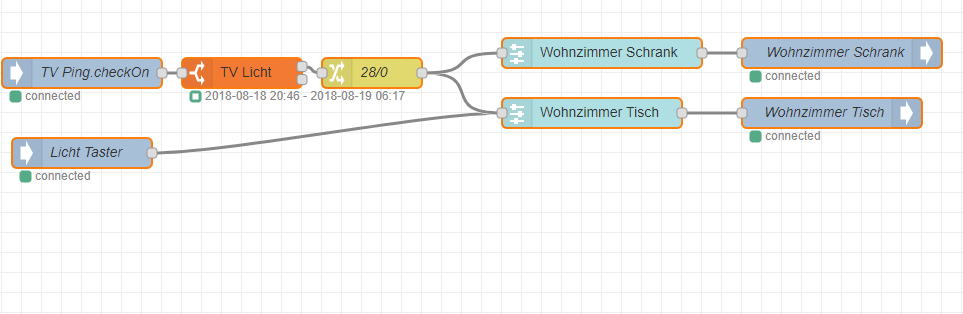

      ich benötige mal eure Hilfe, da ich beim besten Willen nicht weiter komme.
      Idee: Ich möchte gerne den Ping meines Samsung TV nutzen um meine Tischlampe und meine Schrankleuchte mit einem Wert von 28% ansteuern um sie während des Fernsehens zu dimmen. Dies soll aber nur von "sunset" bis "sunrise" funktionieren.
      Allerdings gibt es zur Tischlampe auch einen Taster.
      Was passiert nun? Während des angegebenen Zeitraums dimmt die Schrankbeleuchtung und die Tischlampe schön hoch oder runter. Allerdings sobald man den Taster benutzt und auf 100% stellt, dimmen die Lampen wieder auf 28% oder wenn der Fernseher nicht an ist auf 0%.
      Frage: Ich weiß nicht wie ich das Problem lösen soll und wie ich den Status des Schalter abfrage und den Ping überschreibe.
      Für jede Hilfe wäre ich dankbar.

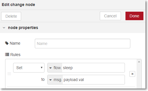

          ein kleiner Hinweis.
          Für sehr einfache Befehle wie:
          flow.set('sleep',msg.payload.val);
          return msg;
          ist die function node "overkill". Da ist es besser das mit anderen Nodes zu realisieren.
          Beispielsweise zum setzen eine Change Node:

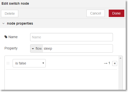

          und zum prüfen
          var sleep1=flow.get('sleep');
          if (!sleep1) {
           return msg;
          ist besser eine switch node:
          Mir ist klar, dass ein Anfänger, der etwas Javascript code kann, erst mal zum function node greift (ging mir auch so). Man muss aber bedenke, das der javascript code im function node in einer Sandbox ausgeführt wird. Das kostet viele Ressourcen (RAM + Performance).
          Daher ist die Empfehlung von IBM (hat Node-Red entwickelt), überall wo man auf die function node verzichten kann das über andere nodes zu realisieren.
