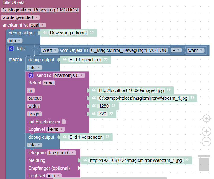

            So, ich habe das Problem mit der Datei nun umgangen. Ich habe dazu den PhantomJS Adapter genommen. Nun wird korrekterweise ein richtiger Screenshot erzeugt.
            Nur kann ich den jetzt nicht versenden.
            Ich habe das nun mit Blockly gelöst.
            Das Bild wird richtig gespeichert. Es ist ein Apache und ein Tomcat installiert, sodass das Bild mit http erreichbar ist.
            Beim Versand kommt allerdings folgende Fehlermeldung:
            telegram.0
            2018-08-18 18:27:24.528
            error
            Cannot send photo [chatId - xyz]: Error: ETELEGRAM: 400 Bad Request: wrong file identifier/HTTP URL specified
            Any Ideas?
            Lg
            Günther
              paul53 last edited by
              Ich würde es so versuchen:
              telegram in die Callback-Funktion von phantomjs (mit Ergebnissen anhaken) packen, damit das Erzeugen der Datei fertig ist, bevor sie verschickt werden soll. Bei telegram Meldung den Dateipfad angeben.
              • Jeeper.at
                Jeeper.at last edited by
                Hallo Paul,
                der Tipp war Gold wert. Nun funktioniert es so wie geplant.
                Vielen Dank
                Günther
