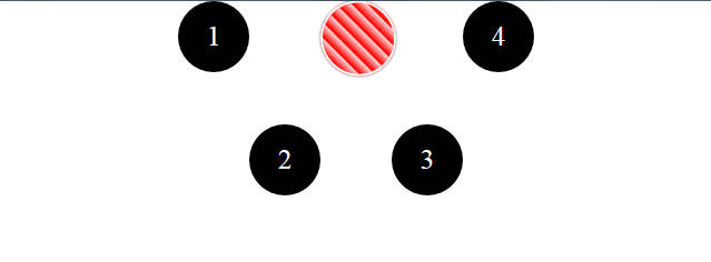

          Einen runden Button oben mitte am Rand, der bei Berührung die eingetragenen Views als Button mit Symbol im Kreis anzeigt.
          So wie im Bild. Natürlich noch schön gestylt 😄
