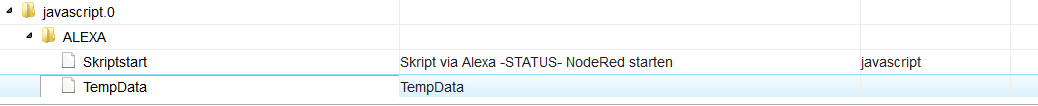

      Wenn ich den State (bei Datenpunkt) manuell ändere auf "true", läuft das Script und SayIt gibt den Text aus wie gewünscht.

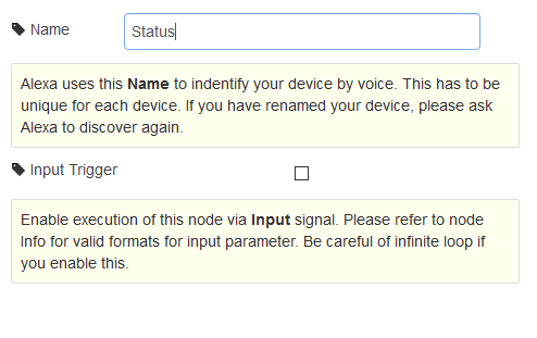

      Wenn ich den Status über Alexa ändere, sagt Alexe zwar das "Status" = "an", der Zeitstempel wird aktualisiert,
      aber er regisiert den State-change nicht im Script, obwohl er den Datenpunkt auf true setzt?!
      Hier mal paar NodeRed Infos.

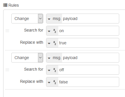

        Ok Leute.
        Hab das Kleingedruckte nicht umgesetzt.
        Für alle Nachbauer:
        In der "Replace with" Zeile, hab ich den Wert auf "string" gelassen. Das hat gereicht um nicht zu reagieren.
        Hier müsst Ihr den Wert in der Tabelle auf "Boolean" ändern.
        Problem gelöst :lol:
