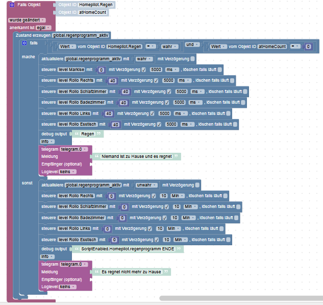

      ich stehe auf Kriegsfuss mit der Option Löschen falls läuft. Wann ist sie sinnvoll bzw. muss eingesetzt werden und wann sollte man es bleiben lassen … Ich verstehe glaube ich die Funktion nicht zu 100% ... 🙂
      Kann mir jemand an diesem Beispiel erklären was passiert wenn die Funktion an ist und wenn sie aus ist ?
      Grundsätzlich sollen die Rolläden bei Regen runterfahren sofern niemand zu Hause ist und wenn es aufgehört hat zu regnen nach 10 Minuten wieder hochfahren. Eigentlich klappt das auch. Ich hatte eben aber etwas rumgespielt mit dem regen um zu simulieren und gerade schaue ich in die Homepilot app und sehe, dass die Rollos oben sind trotz Regen …
      Ich habe gerade Regen auf inaktiv gesetzt und den Homepilot den Status neu feststellen lassen. Die Rollos sind dann sofort runter gefahren. Vielleicht ist auch alles richtig eingestellt und durch meine Spielerei eben ist das was durcheinander gekommen ??? :roll:
