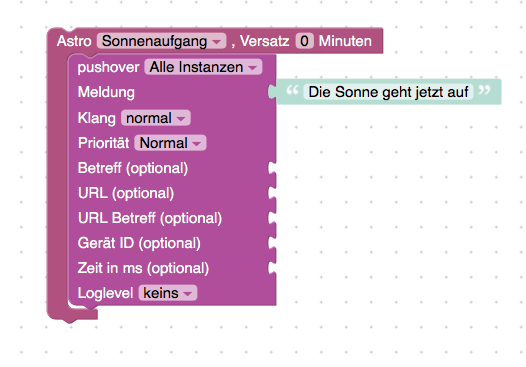

      ich habe mir ein Script erstellt, welches mir per Astro zum Sonnenaufgang eine Pushover schickt (nur zum testen)
      Jetzt hat er mir für heute den Sonnenaufgang aber gestern um 23:59 Uhr geschickt.
      Habe beim ioBroker meine Adresse und Land usw aber eingegeben. Beim Raspberry auch.
      An was könnte das liegen? 🙂

              Das Script sieht folgendermassen aus:
              im JS-Adapter war "Verwenden Sie die Systemeinstellungen" eingestellt, da habe ich jetzt aber mal meine L- & B-grade angegeben.
