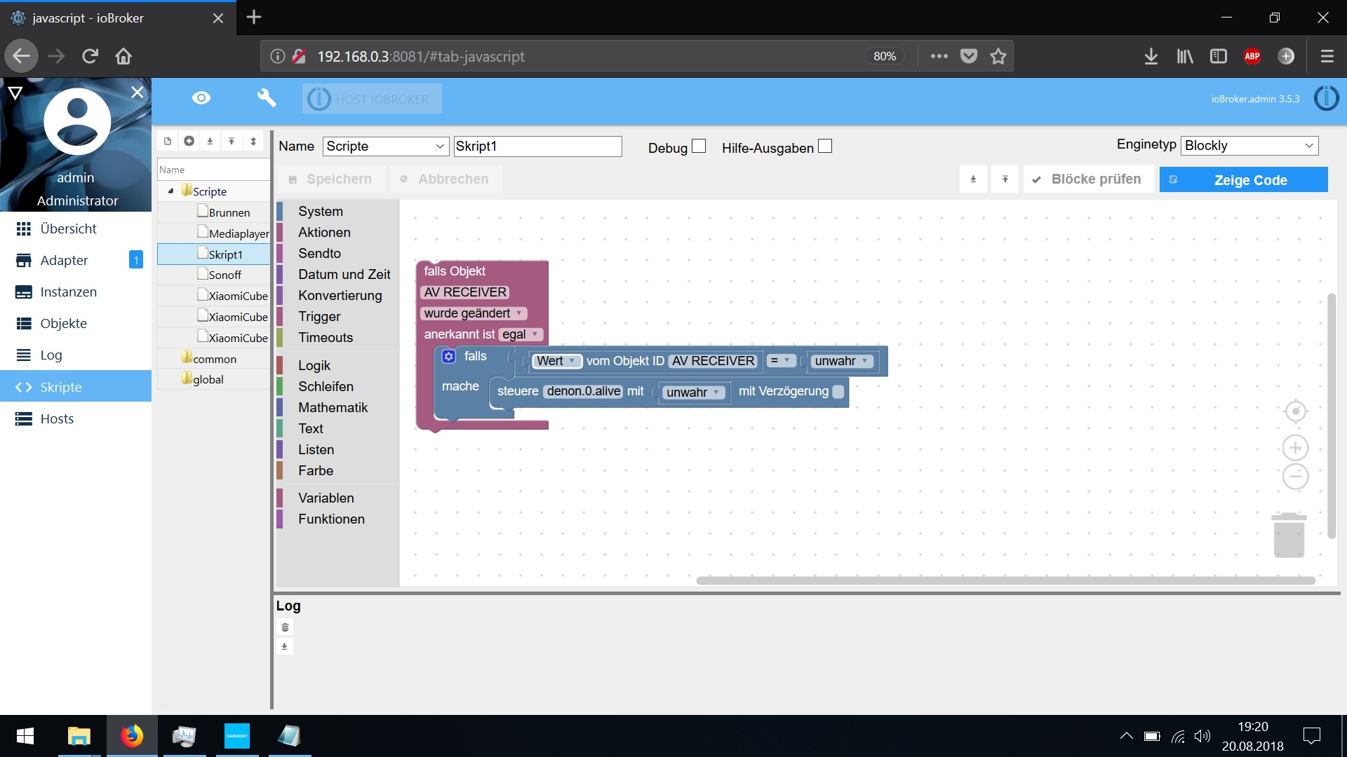

          hahne last edited by
          Hallo, danke für die Antwort.
          Habe das Mit der Expertenansicht nicht gewusst das man dort drüber die Adapter Steuern kann.
          Hab jetzt folgendes Probiert aber leider ohne erfolg. Kannst mir eventuell einen Tipp geben?
          • lobomau
            lobomau last edited by
            Sieht eigentlich ok aus. Versuch vielleicht mal mit Verzögerung 1000ms aus (falls AV Receiver vom Denon-Adapter kommt, mag er es vielleicht nicht gleichzeitig).
            Ich habe es auch bei mir eingebaut und denon.0.alive mit wahr/unwahr funktioniert bei mir.
              Wunderbar, hat alles geklappt. Vielen Dank an euch.
