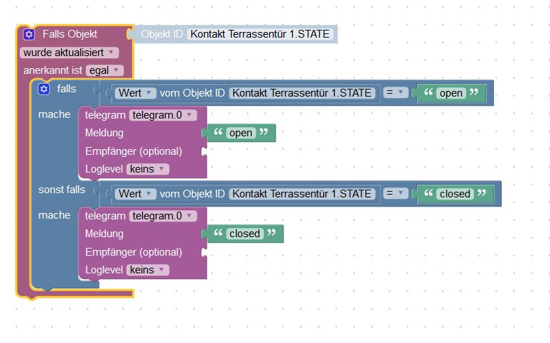

          Muss mich hier anschließen, ich bin anscheinend zu blöd,
          habe das hier probiert und es geht einfach nicht:
          Das Objekt wird sauber immer aktualisiert mit "OPEN(2)" oder "CLOSED(0)".
          Habe statt "open" auch schon "OPEN" oder "OPEN(2)" reingeschrieben, geht einfach nicht.
          Telegram alleine geht aber und schickt Meldungen.
          Eventuell kann mir da ja jemand auf die Sprünge helfen.
          Danke 🙂
          • nik82
            nik82 Most Active last edited by
            Hat sich erledigt, man darf keinen Text Baustein nehmen, sondern nur eine Zahl 0,1 oder 2.

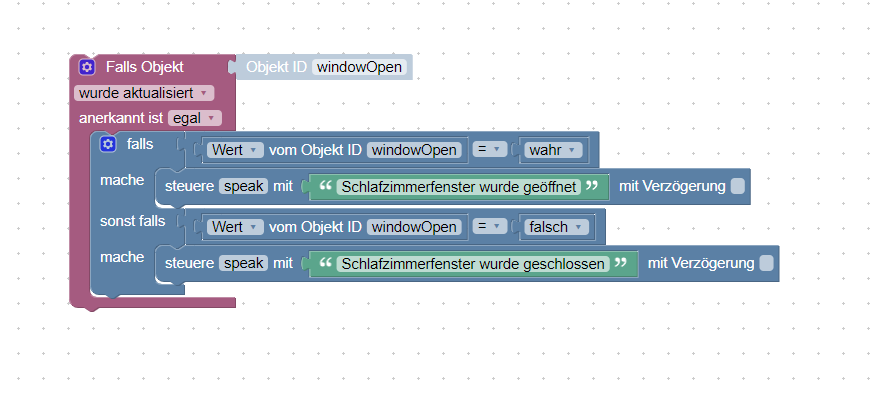

              ich wollte jetz kein neues Topic aufmachen deswegen da das hier ganz super beschrieben ist, habe das selbe Problem.
              Ich nutze von HomematicIP die Optischen Tür/Fensterkontakte, die haben auch ein State mit "OPEN" oder "CLOSED" und ein windowOpen (Status) mit "true" oder "false" ich habe beides versucht wie mein vorschreiber nik82 jedoch wird bei mir immer der Text doppelt oder der falsche wiedergeben, nur nicht so wie es sein soll. Ich teste das aktuell mit der Alexa-Sprachausgabe. Zahlen wie nik82 rausgefunden hat habe ich bei mir nicht gesehen.
              Hat da jemand eine Idee ? Oder funktioniert so eine direkte Abfrage mit Optischen Sensoren nicht? Normal sollte es gehen hat ja einen Open und Close Status?..
              Vielen Dank im vorraus für Hilfen.
              Hier im Beispielbild habe ich es mit der windowOpen Status probiert, wie gesagt der OPEN/CLOSE Status will auch nicht.
              EDIT: Die Werte des Sensors im ioBroker.
                Homoran Global Moderator Administrators @BlackRabbit last edited by Homoran

                  Wie funktioniert das exakt mit den Debuggern ? Wird dann in eine TXT Datei geloggt ?
                    @BlackRabbit sagte in "open"-State von Fensterkontakt in Blockly nutzbar?:
                    "name": "windowOpen",                                                                                                                                                                                "type": "boolean",
                    Also sollte dieser auf true/false reagieren

                      paul53 @BlackRabbit last edited by
                      @BlackRabbit sagte:
                      Ändere mal den Trigger auf "wurde geändert".
                      • BlackRabbit
                        Vielen Dank für die schnellen Antworten!
                        @paul53 das hat funktioniert! Super!
                        @Homoran Dir vielen Dank für die Erklärung der genaueren Fehlersuche, und die Funktion mit dem Debugging!
