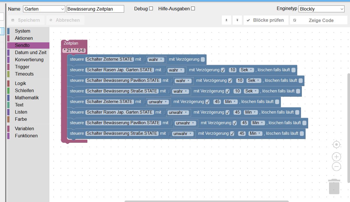

      ich würde gern meine Gartenbewässerung automatisieren, sodass jeden Abend 21 uhr für 45min der Rasen gewässert wird.
      Kann mann das so machen oder gibt es eine bessere Variante?
      Zur Erklärung Zisterne ist die Pumpe mit 10sek vorlauf (druckaufbau) gestartet… das andere sind bewässerungsventile für die bereiche...

        Kann man so machen 😉

          @Jan1:
          Kann man so machen 😉 `
          Bloß nicht !!!!
          Der Trigger startet JEDE Minute ab 21 Uhr.
          Jede Minute werden die Timer gestartet!
          Besser wäre "0 21 * * *"
          = Um 21:00 jeden Tag.
            Jan1 last edited by
            Kann man, muss aber nicht. Hatte mich eher auf das im Trigger konzentriert und das kann man so machen.
