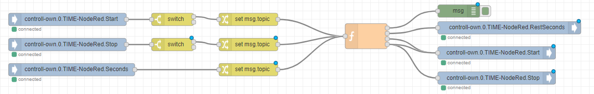

          ich hab es so umgesetzt

            hab es noch etwas angepasst - jetzt werden die start- und stop-objects auch noch zurückgesetzt. das ganze läuft mit sekunden. die beiden switch sorgen dafür, das nur bei true etwas weitergegeben wird.
            code für funktion:
            var value  = context.get('value') || 10000;
            if (msg.topic == "value")
              value = msg.payload * 1000;
              context.set('value',value);
            else if (msg.topic == "start")
            var timer = setTimeout(function(){msg.payload = "now";
            node.send([msg,{ payload: false }]);
            msg.payload = false;
            node.send([null,null,msg,{ payload: false }]);
            var countdownstop  = context.get('countdown');
            clearInterval(countdownstop)},value);
            context.set('timer',timer);
            var count = value/1000;
            //count = count -1 ;
            msg.payload=count;
            node.send([null,msg]);
            var countdown = setInterval(function() {count=count-1;
            msg.payload=count;
            node.send([null,msg]) }, 1000);
            context.set('countdown',countdown);
            else if (msg.topic == "stop")
            var timerstop  = context.get('timer')
            clearTimeout(timerstop);
            node.send([null,null,null,msg,{ payload: false }]);
            clearInterval(countdownstop);

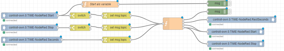

                    vielleicht zu früh am morgen aber kannst du das anders erklären! was meinst du mit fixer wert von start. start ist entweder true oder false - gestartet oder eben nicht.
                    anbei die ansicht von iobroker-objekte - alle infos sind vorhanden (bild2). falls du die start info aber auch noch für etwas anderes in nodered brauchst musst du eine nodered variable anlegen. die functionnode "Start als variable" erstellt eine variable, die im ganzen flow gültig ist
                    var test = msg.payload;
                    if (test == "true") {
                         flow.set('startvar',true);
                         msg.payload = flow.get('startvar')
                    else {
                        flow.set('startvar',false);
                    return msg;
