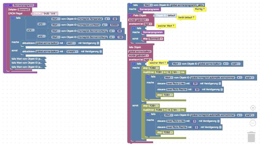

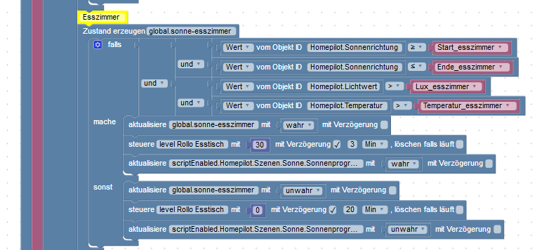

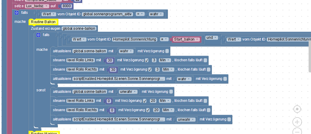

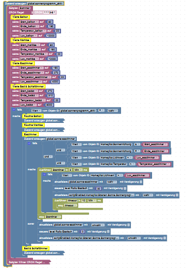

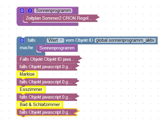

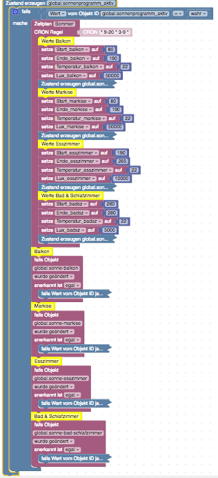

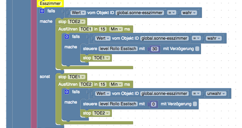

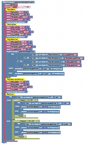

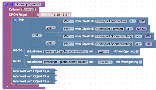

      ich habe das Gefühl, dass ich die Aufgabe zu umständlich bzw. falsch löse …
      Ziel ist es, wenn alle Bedingungen mindestens 3 Minuten zutreffen die Rolläden auf 30% gefahren werden. Wenn die Bedingungen nicht mehr zutreffen sollen die Rolläden nach 20 Minuten wieder geöffnet werden.
      So wie ich es gelöst habe scheint es sehr viel Datentraffic zu geben und die Rolläden werden scheinbar immer wieder angesprochen. ich habe auch mit dem 'Löschen falls läuft' experimentiert aber da passierte glaube ich nichts ...
      Die grundsätzliche Frage: ist der Lösungsansatz korrekt oder kann man das besser machen ?
      Hier das komplette script

      Für tipps wäre ich dankbar 🙂
      Speziell zur Funktion 'Löschen was läuft' - Ich habe hier das Gefühl das jedes mal wenn der zeitplan durchläuft auch die Timer zurückgesetzt werden würden, wenn sie auf Löschen falls läuft stehen wurden - ist das korrekt ?
      Viele Dank vorab,
      Marc
      • rantanplan
        rantanplan last edited by
        @meicker:
        Hier das komplette script `
        Hmm… Ist wohl nicht komplett.
        Noch ein kleiner Tipp.
        Klick die "Und" Bausteine mal mit der rechten Maustaste an und wähle "externe Eingänge" an.
        Dann wird's etwas übersichtlicher auf dem Bildschirm.
          meicker last edited by
          Hi Rantanplan,
          nein, ist nicht komplett - das komplette passte als export nicht ins Post hinein und wenn ich einen screenshot mache sieht man wahrscheinlich auch nichts mehr 🙂 Ich hab es jetzt ma zusammengerückt, danke für den Tip, jetzt weiß ich wofür die Funktion gut war. ich dachte ich stelle da etwas um was evtl. ungewünschte Ergebnisse hervorrufen könnte … davon habe ich auch so schon genug :mrgreen:
          Der Screenshot zeigt eine von 4 Routinen. Was ich gerade festgestellt habe ist:
          Der Rolladen fährt nach 20 Minuten runter und nicht nach 3 :?:
          Finde ich eigenartig - Für mich ist die Konfiguartion so zu verstehen das der Zustand 3 Minuten Bestand haben muss und dann die Rolläden herunterfahren und nach 20 Minuten wieder hoch wenn der Zustand keinen Bestand mehr hat … Oder sehe ich das falsch ? (scheint so :lol: )

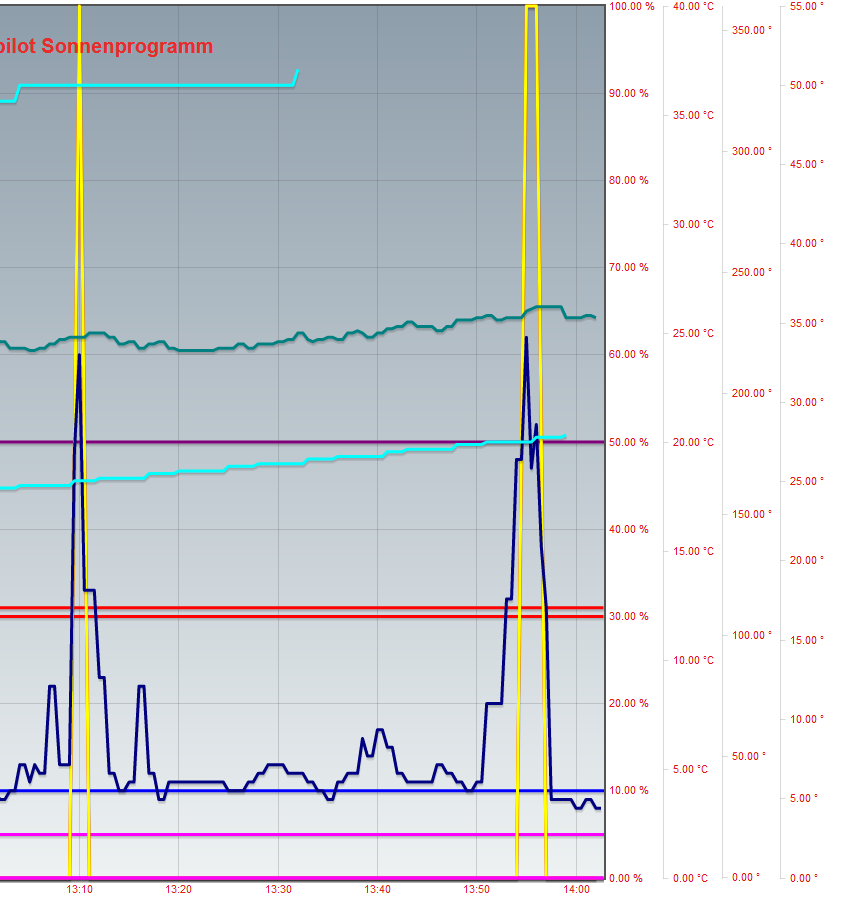

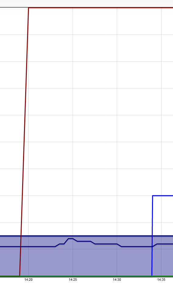

            Hier noch mal ein beispiel von Fehlverhalten:
            Braun zeigt das die Bedingungen erfüllt sind
            Blau den Zustand des Rollos
            Und das sind die aktuellen Einstellungen:
            Sowie die Bedingungen
            Hat jemand einen Rat ?
            Viele Grüße,
            Marc
              Ohne das ganze Skript sehen zu können, sieht es so aus, als wenn du keinen richtigen Trigger verwendest. Der äußerste Block ist blau, ich meine, dass Trigger alle rot bzw weinrot, oder was auch immer das für eine Farbe sein soll. 😄
              Enrico

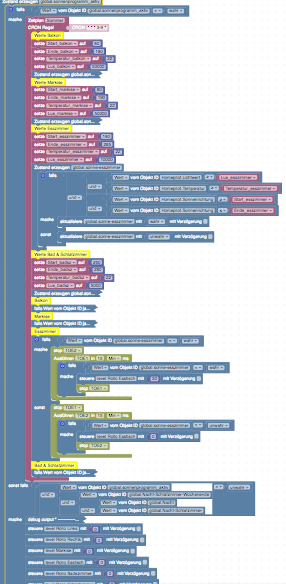

                Das Problem sind nicht die Werte, die klappen einwandfrei.
                Ich möchte eigentlich das eine bedingung für 3 Minuten bestand haben muss bevor ausgeführt wird was gemacht werden soll.
                Dann soll das ganze auf jeden fall für x Minuten Bestand haben, damit die Rolläden nicht bei jedem LUX unterschreiten wieder hochfahren.
                Nach den 20 Minuten soll überprüft werden ob die Bedingung noch bestand hat. Wenn ja, fortsetzen, wenn nicht beenden.

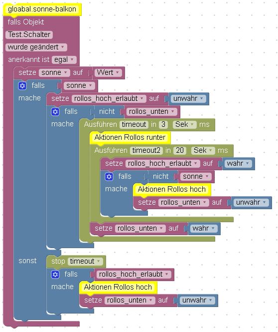

                Ich habe einen neuen Lösungsansatz: (sicherlich noch immer nicht korrekt 🙂 ) -> Soweit ich das sehe funktioniert das nicht, obwohl ICH das mal wieder logisch finde :lol:
                Hier das Blocky (rest eingefalten, ist eh immer das gleiche für mehrere Räume)
                  Exportiere das Skript mal bitte in eine Textdatei und hänge diese mal hier ran, die Bilder sind schlecht zu erkennen!
                  Enrico

                      @meicker:
                      Nach den 20 Minuten soll überprüft werden ob die Bedingung noch bestand hat. Wenn ja, fortsetzen, wenn nicht beenden. `
                      Prinzip:
                        OK 🙂 Das schaue ich mir gleich noch einmal an. Meines läuft gerade testweise und scheint zu klappen. Ich will mal sehen was die Diagramme gleich anzeigen. Dann baue ich noch einmal um.
                        Vielen Dank ! Gruß,
                        Marc

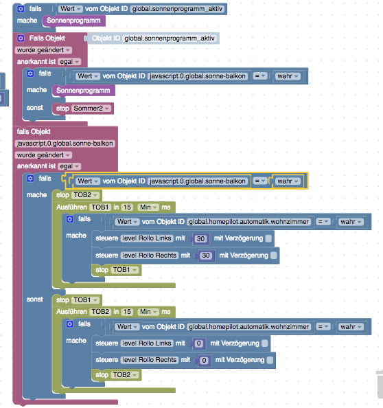

                          paul53 last edited by
                          @meicker:
                          scheint es sehr viel Datentraffic zu geben und die Rolläden werden scheinbar immer wieder angesprochen. `
                          Vorschlage: Setze in dem Skript, das die Bedingungen für Sonnenrichtung, Lichtwert und Temperatur prüft, nur die virtuellen Datenpunkte "global.sonne-ort" und nicht die Rollo-Datenpunkte.
                          Für jeden Ort erstelle ein eigenes Skript zur Rollosteuerung, das durch den virtuellen Datenpunkt getriggert wird:
                          Das Rolloskript kann für jeden Ort kopiert werden und anschließend müssen nur noch die Datenpunkt-IDs ausgetauscht werden.
                          Das Triggern (bei Änderung) auf den virtuellen Datenpunkt sorgt dafür, dass nur getriggert wird, wenn zur Rollosteuerung erforderlich.

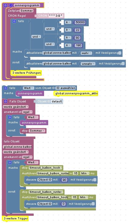

                            Guten Morgen Paul,
                            ich hatte mich total verrannt und alles war zu kompliziert geworden. Also habe ich gestern alles noch einmal von vorne gemacht und dabei ist das herausgekommen:
                            Unter den Werten grenze ich die Fenster ein durch den Sonnenstand und frage die Temperatur ab sowie den Lichtwert. Das ganze könnte man jetzt noch komplett nach außen lagern und hätte dann keinerlei Abfragen mehr auf dem Sonnenprogramm. Man könnte das Sonnenprogramm durch die Abfrage einschalten. Wobei man dann ein Script mehr hat und die Abfrage trotzdem gemacht wird 🙂
                            Jedenfalls, wenn die Bedingungen für einen raum zutreffen wird das Sonnenprogramm dafür aktiviert.
                            Unterhalb habe ich dann die Räume. Sofern das Sonnenprogramm aktiviert ist werden die Rolläden gefahren.
                            Ist das Sonnenprogramm nicht aktiv:
                            Springt direkt zu sonst, führt nach 20 Minuten (Zeit muss ich noch justieren) die Abfrage aus. Wenn immernoch unwahr wird mit 0 gesteuert (nichts verändert sich) und beendet.
                            Sofern innerhalb der 20 Minuten auf aktiv gesetzt wurde wird auf 30 gesteuert.
                            Ist das Sonnenprogramm aktiv:
                            Wird in 5 Minuten mit 30 gesteuert, ansonsten mit 0
                            Wenn innerhalb der 5 Minuten von aktiv auf inaktiv geht, dann wird mit 0 geregelt.
                            Ich lasse das heute mal so laufen und bin gespannt. Aber wenn das funktioniert ist es eine einfache Lösung. ich glaube ich werde die beiden Timeouts einfach auf 15 Minuten setzen. Bei einer langen Sonnenperiode wird dann nicht so viel geschaltet, bei aufgehender Sonne wird spätestens nach 15 Minuten gemacht was gemacht werden soll und eine Pause von 15 Minuten, wobei das müssten eigentlich dann schon 30 Minuten Sonnenpause sein, wird nichts gefahren … wenn ich mir das richtig überlegt habe 🙂
                            Was denkst Du ?
                            Viele Grüße,
                            marc
                              Es wird jede Minute ausgelöst, was bedeutet, dass jede Minute ein neuer Timer erzeugt wird. Das wird so nicht funktionieren.
                              Die Bedingungen können jede Minute geprüft werden und als Ergebnis die virtuellen Datenpunkte "global.sonne-ort" gesetzt werden. Für jeden Ort sollte dann der Datenpunkt "global.sonne-ort" als Trigger dienen:
                              Jede Timer-Variable benötigt ihren eigenen Namen.

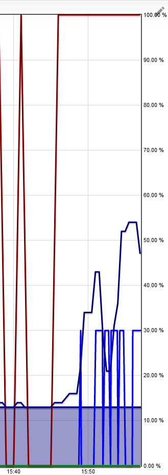

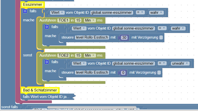

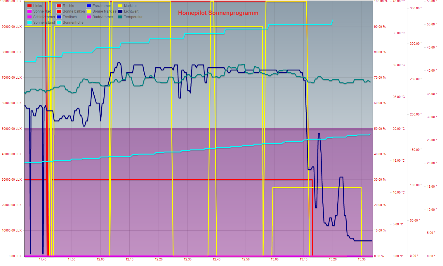

                                Hi Paul,
                                //UPDATE // Habe gerade gesehen das dein Vorschlag mit meinem identisch ist 🙂

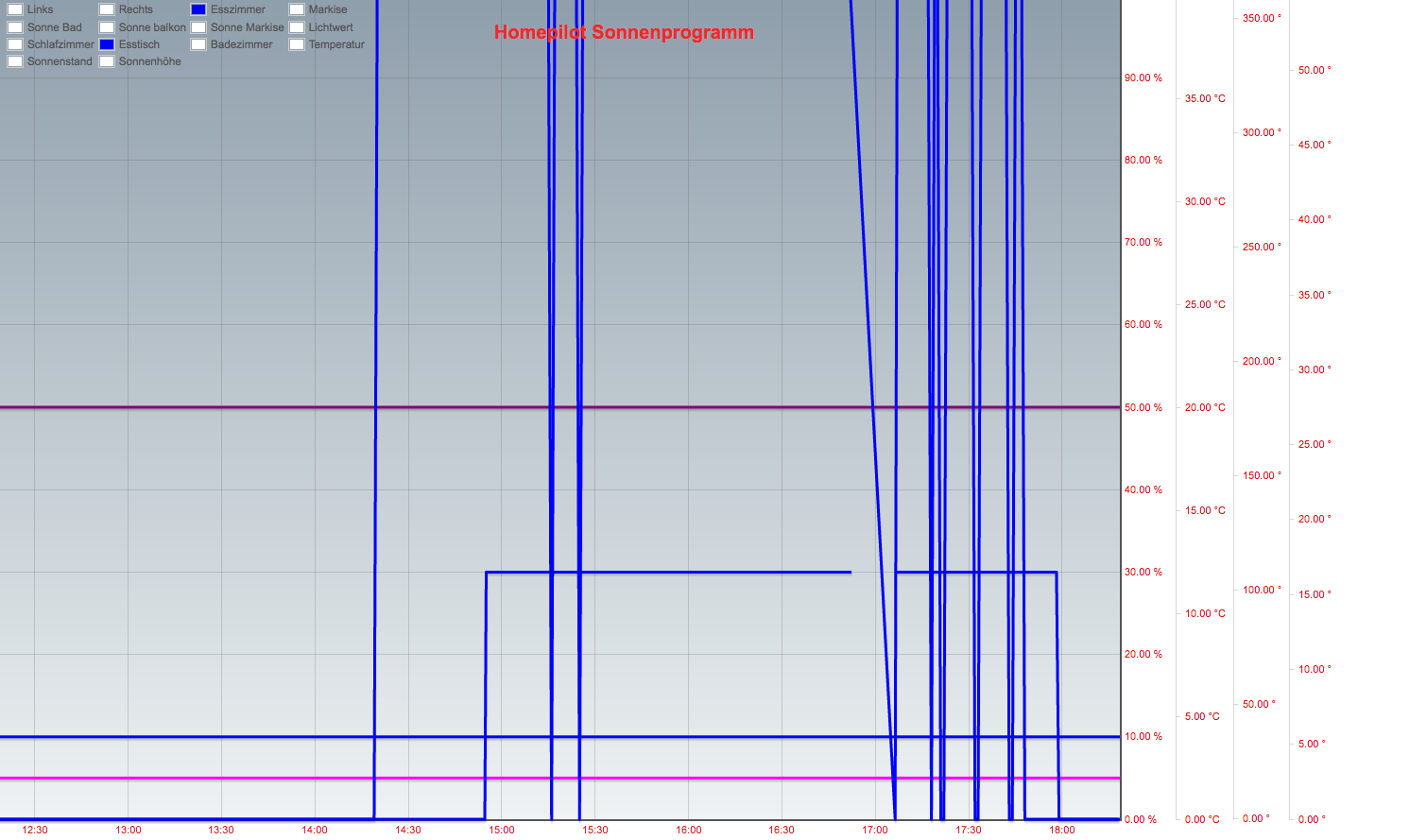

                                das hatte ich auch gemerkt 🙂 Glücklicher Weise habe ich ein schönes flot Diagramm gemacht und konnte mir die Einstellungen und deren Auswirkung live ansehen. Ich habe dann mal den Blocky code als Javascript code angesehen und in dem Code lesen können was da für ein Mist passiert. Dann habe ich umgedacht und das folgende gemacht:
                                und das Ergebnis ist:
                                Man kann an der gelben Linie sehen das es jetzt tatsächlich dauert wenn das Sonnenprogramm eingeschaltet wurde. Die gelbe Line 100% ist das Sonnenprogramm und die bis 80, 90 oder 30% ist die Markise. Ich habe dann zwischenzeitlich das Sonnenprogramm beendet und die Markise blieb draußen. Dann habe ich vor Ablauf von 15 Minuten beendet und die Markise blieb draußen. Dann habe ich beenden lassen und die Markise ist eingefahren. So klappt das m.E wunderbar.
                                Und on top habe ich noch eingebaut das wenn man das Sonnenprogramm abschaltet alles einfährt …
                                Also, es hat funktioniert. was sagst Du zu dieser Lösung ? Sie sieht anders aus als deine aber scheint zu funktionieren ... oder siehst Du da was negatives dran ?
                                Viele Grüße,
                                marc

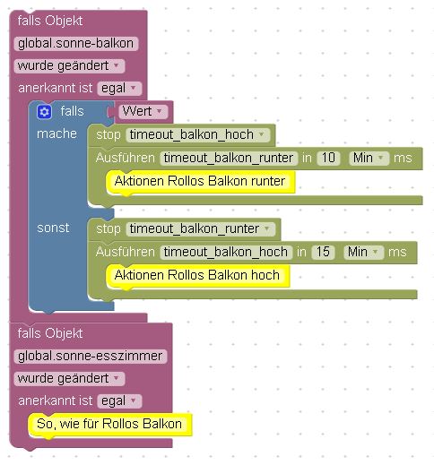

                                  Du hast allerdings die STOP teile noch drin, ich nicht - was bewirkt das bei mir bzw. was würde es bewirken wenn ich die noch einsetze ?
                                    @meicker:
                                    was sagst Du zu dieser Lösung ? Sie sieht anders aus als deine aber scheint zu funktionieren … oder siehst Du da was negatives dran ? `
                                    Bau mal einen Debug-Block vor den steuere Block ein, dann wirst Du es sehen.
                                    @meicker:
                                    Du hast allerdings die STOP teile noch drin, ich nicht - was bewirkt das bei mir bzw. was würde es bewirken wenn ich die noch einsetze ? `
                                    stop timeout_balkon_runter bewirkt, dass der Timer timeout_balkon_runter sofort gestoppt wird, wenn während der Laufzeit des Timers die Sonne hinter einer Wolke verschwindet; die Rollos fahren also nicht runter. Kommt die Sonne wieder hervor (z.B. nach 2 Minuten), wird der Timer wieder gestartet. Die Sonne muss also während der Timerlaufzeit ununterbrochen scheinen, damit die Rollos runterfahren.
                                      Baue ich mal wieder mit ein - ist im wesentlichen was ich oben probiert hatte mit den gegensätzlichen Zuständen …
                                      Vielen Dank, mal wieder 🙂
                                      Gruß,
                                      Marc

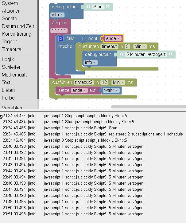

                                        @meicker:
                                        Schau mal, was passiert, wenn man einen Timer mit mehreren (5) Minuten jede Minute triggert.
                                        erster Trigger: 20:35 Uhr
                                        erster Wert: 20:40 Uhr
                                        Bedingungs-Ende: 20:46:47
                                        letzter Wert: 20:51
                                        Und jede Minute wird an den Rollo-Aktor gesendet !
                                          Das ist unnötig viel Traffic. ich habe das eben angepasst und bin Morgen mal auf das Monitoring gespannt 🙂 Vielen Dank nochmal für die viele Hilfe von Dir 🙂 So macht das Spaß 🙂
                                            Hi Paul,
                                            ich habe noch eine Ergänzung, aber jetzt stimmt es wirklich. Du hast wechselseitig die Timer abgeschaltet was bewirkt hat, dass die 15 Minuten nicht eingehalten wurden und die wilde fahrerei wieder angefangen hat. Ich schalte jetzt jeden Timer beim wechsel aus und lasse von vorne laufen, so kommt nichts durcheinander. ich glaube vorher war es so, dass die Timer durcheinander gekommen waren wenn die Sonne in kurzen Abständen verschwunden war bzw nur für kurze Zeit da war …
                                            Zum testen habe ich die Markise gelassen, die fährt auf 90%
                                            Die gelbe Linie bei 100% ist Sonne wahr
                                            Die roten Linien bei 30% sind die Rolläden (umgestellt auf beide Timer abschalten)
                                            Die Linie bei 50000 ist die Schaltgrenze und die balue der Lichtwert
                                            und das ergibt:
                                            Die Rolläden bleiben oben und die Markise fährt (noch) - Speziell bei 13 Uhr kannst Du sehen wie die Markise kurz raus und dann direkt wieder eingefahren ist …
                                            Viele Grüße,
                                            Marc
