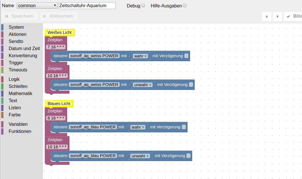

      Hallo Comnmunty,
      Bitte nicht hauen, dies ist mein erstes Blocky, und ich hatte zuvor nie mit iwas in diese Richtung zu tun.
      Kurz zu meinem Vorhaben, in meine Wohnung soll ein Aquarium, das blaue und weiße Licht würde ich gerne getrennt schalten.
      Die blauen LEDs sollen eine Stund vor den weißen geschalten werden, und 1 Std länger leuchten als die weißen.
      Habe dazu vor den LEDs jeweils einen Sonoff SV mit Tasmota verbaut und in ioBroker integriert, funktioniert schon mal.
      Nun gehts ans Blockly für die Zeitschaltung. Die will noch nicht so wirklich (Zeiten werden natürlich noch angepasst, sind jetzt nur zum Test so eingestellt)
      Kann sich das mal jemand ansehen, was hier noch falsch ist?

        Jan1 last edited by
        Ja das passt doch schon. Die Zeiten passen ja noch nicht, denn hier geht zuerst das weiße um 16:07 Uhr an und dann das blaue um 16:08 Uhr. Aus geht das dann um 16:10 Uhr. Also läuft schon mal groß wie geplant 😄

          Naja aber es passiert nichts, also um 16:07 ging nix an 🙂

            Stimmt Deine Zeit im IOBroker? Was stand um 16:07 im Log? Kanns die Power DPs manuell in den Objekten schalten?
            Mach doch mal ein Sreenshot von den DPs die geschaltet werden sollen. Denn eigentlich passt das so wie es ist.

              Das komische im Log steht nicht viel, nur immer als ich das Script gestoppt und wieder gestartet nach dem ich die Zeit geändert habe
              javascript.1	2018-08-22 08:40:54.534	info	Stop script script.js.common.Zeitschaltuhr-Aquarium
              javascript.1	2018-08-22 08:38:48.216	info	Stop script script.js.common.Zeitschaltuhr-Aquarium
              javascript.1	2018-08-22 08:38:25.178	info	Stop script script.js.common.Zeitschaltuhr-Aquarium
              sonoff.0	2018-08-22 08:36:15.783	info	Client [sonoff_aq_weiss] connected with secret 1534919775782_4565
              sonoff.0	2018-08-22 08:36:15.775	info	Client [sonoff_aq_blau] connected with secret 1534919775774_782
              Die Zeit im ioBroker stimmt, war auch mein erster verdacht
              Und die SVs lassen sich auch wunderbar in den Objekten schalten
              Komische Sache

                Nun habe ich den Fehler,
                Fast peinlich um den hier zu schreiben 😄
                Also ich hab den JS Adapter 2 installiert, und im Blockly hatte ich die falsche instanz ausgewählt.

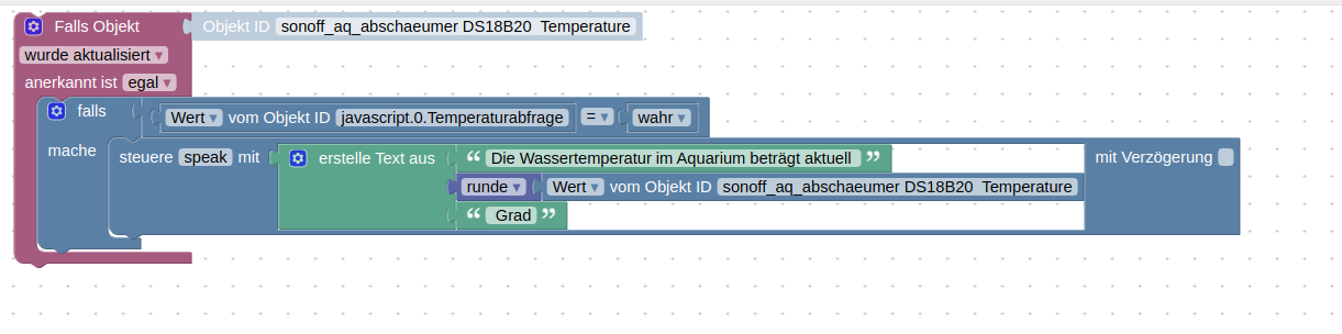

                                Jetzt würde ich mir nur grad einfach mit dem Alexa 2.0 Adapter gern die aktuelle Temperatur von Alexa vorlesen lassen.
                                Aber mein Blockly will noch nicht so wirklich, Alexa bleibt still..
                                Entdeckst du hier n Fehler?

                                    Ich kann blau und weiß getrennt mit nem Sonoff SV schalten, und jetzt würde ich eben noch gerne eine Temp. überwachung einbauen, bei über 27 Grad eine Telegramm Nachricht, aber aktuell häng ich noch bei Alexa, die will auch auch nach der Temp fragen können 🙂

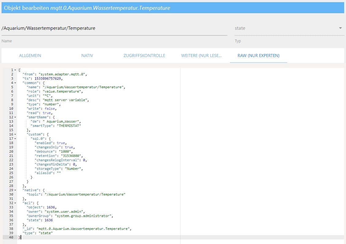

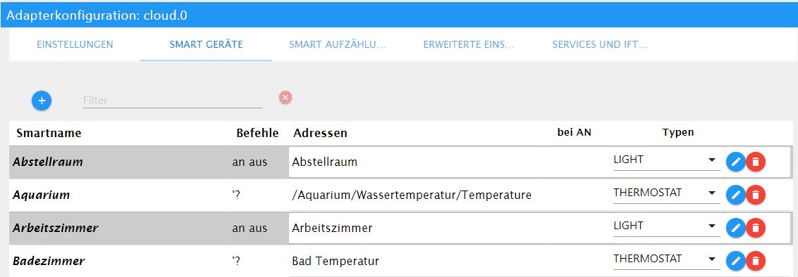

                                      Warum machst du das nicht über den Cloud-Adapter mit den Smart-Geräten? Ich frage so alle meine Temperaturen ab, nicht nur vom Aquarium. Einfach dann folgendes sagen: "Alexa, wie ist die Temperatur vom Aquarium?". Als Antwort kommt dann "Die Temperatur von Aquarium ist 26,2 Grad".

                                        Ja das wäre mein Ziel, aber dazu brauch ich ja ein Script, oder woher soll Alexa die Temp wissen?
                                          Jan1 last edited by
                                          na aus einem DP den Du in der Cloud anlegst 😉
