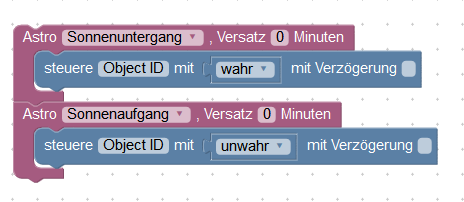

      ich versuche schon einiges aber leider klappt es nicht so wie ich möchte.
      ich bräuchte zwei scripte:
      einmal das wenn ich die Haustür über einen tür kontakt, zwischen der abend Dämmerung und der morgen Dämmerung im Flur eine lampe angeht.
      und dann das draußen mein licht was ich ich per funk ansteuere angeht zwischen abend und morgen Dämmerung.
      Vielleicht hat ja jemand schon so ein script.

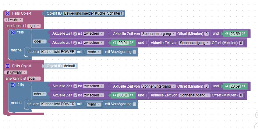

            Ich hätte mein Bewegungsmelder-Skript als Vorlage im Angebot.. Vielleicht hilft es Euch..:

            Die Idee war das Küchenlich Nachts automatisch einzuschalten wenn unser kleiner wach wird. Da ich keinen Helligkeitssensor da hatte habe ich den Astro-Wert genommen (im Javaskript Adapter müssen Breiten- und Längengrad eingetragen sein!).
            Der Astro Wert ist nach meinem Wissen dummerweise immer auf "heute" bezogen.. Da Unser kind aber auch "Morgen" also um 3 Wach wurde habe ich das und Argument mit Sonnenuntergang bis Mitternacht und von da bis Sonnenafgang eingefügt. Mit geanu 00:00 bin ich mir nicht sicher, da müsste jemand mit mehr Know-How uns kurz sagen ob es zu heute oder Morgen gehört aber mich stört es beim Licht nicht.. Bei der Tür wäre es aber doch sinvoll das diese zu bleibt 🙂
            Das müsste ja genau das sein was du auch für die Tür benötigst 7431_bewegung.jpg

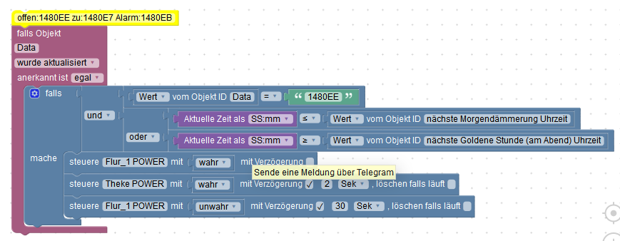

              So wie versprochen hier mal mein Script:
              Data ist der DP des MQTT Adapter in dem die Codes meiner Türkontakte gelistet werden.
              Die Vergleichzeiten habe ich aus dem Astro Script.

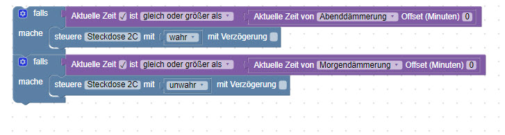

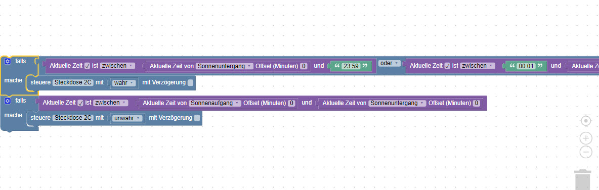

                denjo last edited by
                sooo das mit meiner haus tür habe ich dank eurer hilfe schonmal hin bekommen, dankeeee
                aber das mit mein licht draußen nocht nicht so ganz, weiß jemand was falsch ist vielleicht???

                  Jan1 last edited by
                  Mach doch mal ein Screenshot vom Blockly
                    am ende steht sonnen aufgang, habe nicht alles auf ein bild bekommen
                      Jan1 last edited by
                      Du mischt hier schon ganz schön was zusammen. Grün ist Text und da schreibst die Zeit rein, kein Plan ob das hinhaut, denn Zeit sind immer noch Zahlen. Was soll denn dann noch das ODER? Nimm doch das Blockly von mir als Beispiel.
                      Ich hatte auch mit den Astro Zeiten etwas Probleme und hab mir deshalb das Astro Script aus dem Forum hier als Zeiteingenerator eingebaut. Das liefert die Zeit in der Vorm HH:MM und die kann ich eben sehr leicht mit einer aktuellen Uhrzeit vergleichen.
                      Und wo zum Geier sind denn nun Deine Türkontakte hin? Schalt mal das ODER auf "externe Eingänge"um, macht das ganze auch übersichtlicher.

                          Jan1 last edited by
                          wo hapert es denn beim Verstehen?
                          Du willst Lampen schalten und das in Abhängigkeit eines Türkontakt und der Uhrzeit, exakt das macht mein Script.
                          Nur verwende ich dazu nicht die internen Astrozeiten der Astro Blöcke, sondern lass die Zeiten von einem anderen Script, dass es hier fertig gibt berechnen, weil ich genau da paar Probleme hatte.
                                okay ja das grüne habe ich bei mir schon raus genommen und so die Uhrzeit rein geschrieben

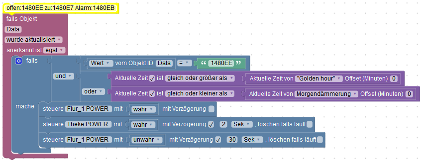

                                  Jan1 last edited by
                                  Schau mal ich hab das jetzt vereinfacht und ohne externes Script für die Zeiten angelegt.
                                  Bau das mal nach und trage Deine DPs und den Wert Deines Türkontakt ein, sollte laufen
