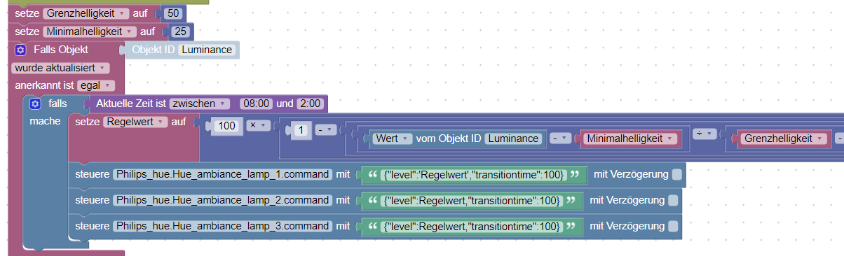

            Einfach gesagt: ich möchte eine Variable (die innerhalb von Blockly ausgerechnet wird) an meine Hue-Lampen innerhalb des grünen command senden.
            Im Bild ist "Regelwert" zu sehen, der immer neu berechnet wird, wenn sich die Helligkeit des Sensors ändert. Dieser Wert soll im command für die Hue-Leuchte benutzt werden.

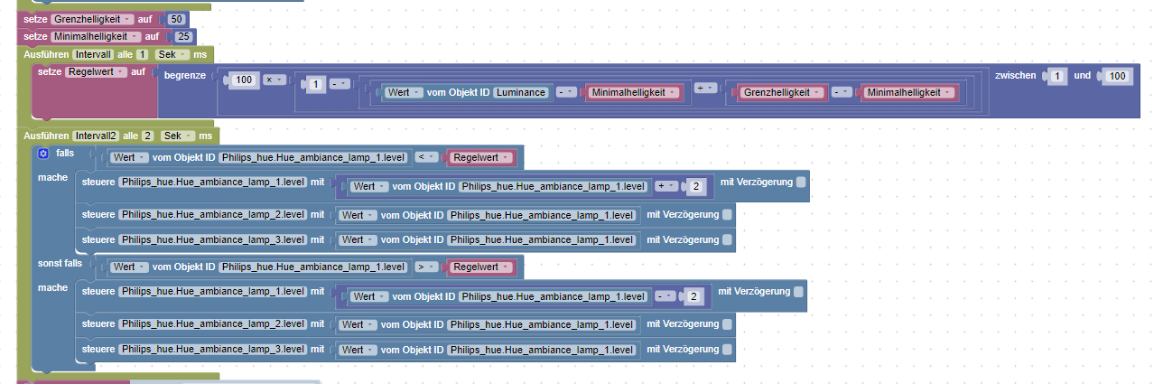

                          In meiner "Not" habe ich es jetzt anders und wesentlich uneleganter gelöst, nämlich ein langsames Dimmen über einzelne Befehle.
                          Jetzt hat die Hue Bridge gut zu tun und es wird ordentlich rumgefunkt. Die Reaktionszeit der Regelung ist langsam, wie man sehen kann. 2 % Dimmen pro 2 Sekunden, aber es entsteht ein angenehme, kaum wahrnehmbare Helligkeitsanpassung mit geringen Schwingungen. (Helligkeitssensor: Fibaro Multi, Luminance Threshold: 1 lx, Luminance Interval 0)
                          Wenn jemand noch einen Einfall hat zu meiner Anfangsfrage "wie bringe ich eine Variable aus Blockly in ein command {} an eine Hue-Leuchte?" bin ich nach wie vor sehr dankbar…

                            wenn ich Dein Problem richtig verstanden habe, willst du in das command Objekt den Text "level: xxx transitiontime: 100" schreiben, wobei xxx der Wert ist, der in Deiner Variable Regelwert steht.
                            Um das zu lösen müsstest Du einfach nur mit den Blocky Bausteinen spielen, die unter "Text" angeboten werden.
                            Da baust Du Dir Deinen Text dann aus dem fixen Part "Level:" + "Wert der Variable" + " transitiontime: 100" (wieder als fixer Text) zusammen.
                            Und diesen Text schreibst Du dann in eine neue Variable oder direkt in das Objekt "command".
                            Geht das so?

                                Wenn jemand noch einen Einfall hat zu meiner Anfangsfrage "wie bringe ich eine Variable aus Blockly in ein command {} an eine Hue-Leuchte?" bin ich nach wie vor sehr dankbar… `
                                Das Command ist erst mal Text, hierzu gibt es Bausteine, um mehrere Textstücke miteinander zu verknüpfen. Eines davon muss dein variabler Wert sein, in String umgewandelt. Also erstelle dir eine zusätzliche Variable und weise ihr den zusammengebastelten Text zu. Diese Variable nutzt du dann als Wert für den Command-Datenpunkt.

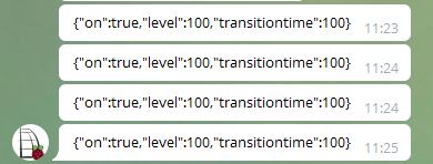

                                  Ich habe das Ganze nochmal mit einem anderen Trigger und Telegram probiert…...
                                  So wie im Anhang sieht es dann aus. Da ich nicht zu Hause bin habe ich das mit Telegram probiert, sollte aber genauso mit command gehen. Jedenfalls ist es so Text..
                                  Du könntest ja dann bitte nochmal Dein komplettes Blockly zum Vergleich einstellen.

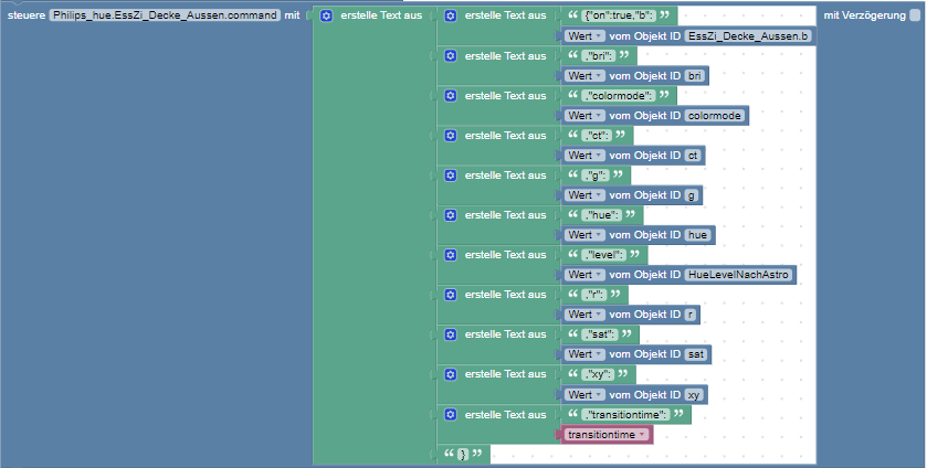

                                    Ich bastel mir aus mehreren Datenpunkten einen command Befehl zusammen.
                                    Wenn ich diesen command dann aber an die entsprechende Lampe absetze, bekomme ich Fehlermeldungen zu ungültigen Zeichen:
                                    hue.0	2019-05-24 12:32:38.722	error	SyntaxError: Unexpected token x in JSON at position 37
                                    hue.0	2019-05-24 12:32:38.720	error	SyntaxError: Unexpected token c in JSON at position 40
                                    hue.0	2019-05-24 12:32:38.718	error	SyntaxError: Unexpected token c in JSON at position 40
                                    hue.0	2019-05-24 12:32:38.712	error	SyntaxError: Unexpected token c in JSON at position 40
                                    hue.0	2019-05-24 12:32:38.705	error	SyntaxError: Unexpected token c in JSON at position 40
                                    hue.0	2019-05-24 12:32:38.699	error	SyntaxError: Unexpected token c in JSON at position 40
                                    hue.0	2019-05-24 12:32:38.693	error	SyntaxError: Unexpected token c in JSON at position 40
                                    javascript.0	2019-05-24 12:32:38.340	info	script.js.Hue.SzeneSetzenFernsehen: registered 1 subscription and 0 schedules
                                    So sah der command aus:
                                    {"on":true,"b":0,"bri":0,"colormode":xy,"ct":2200,"g":0,"hue":0,"level":80,"r":0,"sat":194,"xy":0.5072,0.4076,"transitiontime":50}
                                    Zeichen 40 ist das , nach dem xy. (:xy ,)

                                    Das Blockly sieht so aus: (transitiontime wird vorher als Variable gesetzt.)
                                      paul53 @aleks-83 last edited by
                                      @aleks-83 Im Datenpunkt "xy" steht wahrscheinlich
                                      '0.5072,0.4076'
                                      was zu dem Fehler führt.
                                        dna909 last edited by
                                        Oder der colormode muss in Anführungszeichen: "colormode":"xy"
                                          aleks-83 @dna909 last edited by aleks-83
                                          @dna909 sagte in Variable aus Blockly in command fur Hue nutzen?:
                                          Hilft nicht. Immer noch "Error position 88"
                                          @paul53 sagte in Variable aus Blockly in command fur Hue nutzen?:
                                          '0.5072,0.4076'
                                          Was ist denn daran falsch? Im Original Datenpunkt vom hue Adapter steht es ebenfalls genau so.
                                          Oder meinst du die ' ?
                                          Die sind im Datenpunkt nicht vorhanden.
                                            @aleks-83 said in Variable aus Blockly in command fur Hue nutzen?:
                                            '0.5072,0.4076'
                                            Vielleicht das mal in eckige Klammern setzen?
