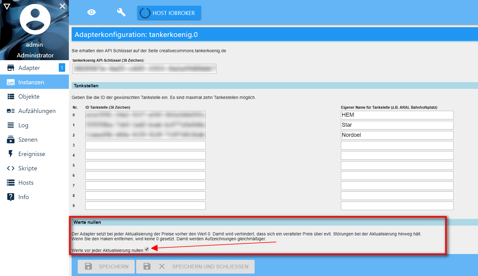

      • BuZZy
        BuZZy last edited by
        Option "Werte vor jeder Aktualisierung nullen" in den Einstellungen deiner Tankerkönig-Instanz deaktivieren! 😄
        • Z
          Zippolighter last edited by
          Danke für die Info, aber das war es nicht.
          Haken war gesetzt.
          Die Log Ausgabe zeigt ja auch das die Werte unterschiedlich sind, trotzdem if und else beide abgearbeitet werden

            • BuZZy
              @Zippolighter:
              Haken war gesetzt. `
              Du sollst den Haken ja auch bei dir raus nehmen (deswegen sagte ich deaktivieren)!
              • Z
                Nachdem ich dann endlich auf Euch gehört habe, funktioniert es natürlich auch.
                Danke für die Hilfe
