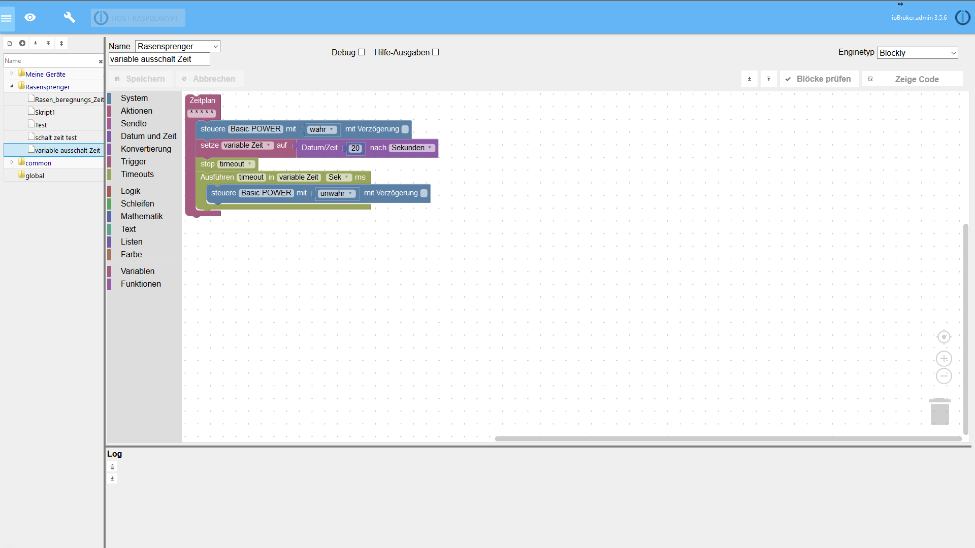

      ****Hallo Leute ich bin neu hier.
      Ich versuche nun schon seit einigen Tagen im Blockly ein variable aus schalt Zeit zu kreieren.
      Da ich vorher nichts mit Skripte zu tun hatte, fällt es mir schwer.
      Ich bin nun mal nur ein Straßenbauer.
      Wie kann ich das im Blockly realisieren.
      Hier mein Versuch.****
       <xml xmlns="http://www.w3.org/1999/xhtml"><block type="schedule" id="wkfpcj2YY*#A:Sb_|IQi" x="-388" y="-337"><field name="SCHEDULE">* * * * *</field>
          <statement name="STATEMENT"><block type="control" id="A2g#B!1wGbnUe=+T{cf8"><mutation delay_input="false"></mutation>
              <field name="OID">sonoff.0.Basic.POWER</field>
              <value name="VALUE"><block type="logic_boolean" id="j+uo):s{Y!Ln9Yf6i@=C"><field name="BOOL">TRUE</field></block></value>
              <next><block type="variables_set" id="j7N@0n,gP+3!EKfn;yyR"><field name="VAR">variable Zeit</field>
                  <value name="VALUE"><block type="convert_from_date" id="PXq5lf8-hb*Kk+-JGfH:"><mutation format="false" language="false"></mutation>
                      <field name="OPTION">s</field>
                      <value name="VALUE"><block type="math_number" id="2JE%^J%Ev/M]saWd-jdh"><field name="NUM">20</field></block></value></block></value>
                  <next><block type="timeouts_cleartimeout" id="KNrcqz^xo*q{5.Ai^Xj:"><field name="NAME">timeout</field>
                      <next><block type="timeouts_settimeout" id="?c,|u`G0no@)j%+[h^_q"><field name="NAME">timeout</field>
                          <field name="DELAY">variable Zeit</field>
                          <statement name="STATEMENT"><block type="control" id="d,@@*k)?8sxJR*:ub-e4"><mutation delay_input="false"></mutation>
                              <value name="VALUE"><block type="logic_boolean" id="xQ`C2M;e)q@xnVjKINrr"><field name="BOOL">FALSE</field></block></value></block></statement></block></next></block></next></block></next></block></statement></block></xml>

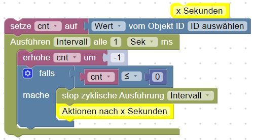

        paul53 last edited by
        https://forum.iobroker.net/viewtopic.php?f=21&t=15505&p=162929#p162929 lässt sich nicht nur auf Tage anwenden.

                paul53 @aleks-83 last edited by paul53
                @aleks-83 sagte:
                Das Thema kann nicht mehr gefunden werden.
                Link oder Variante mit Count down:
