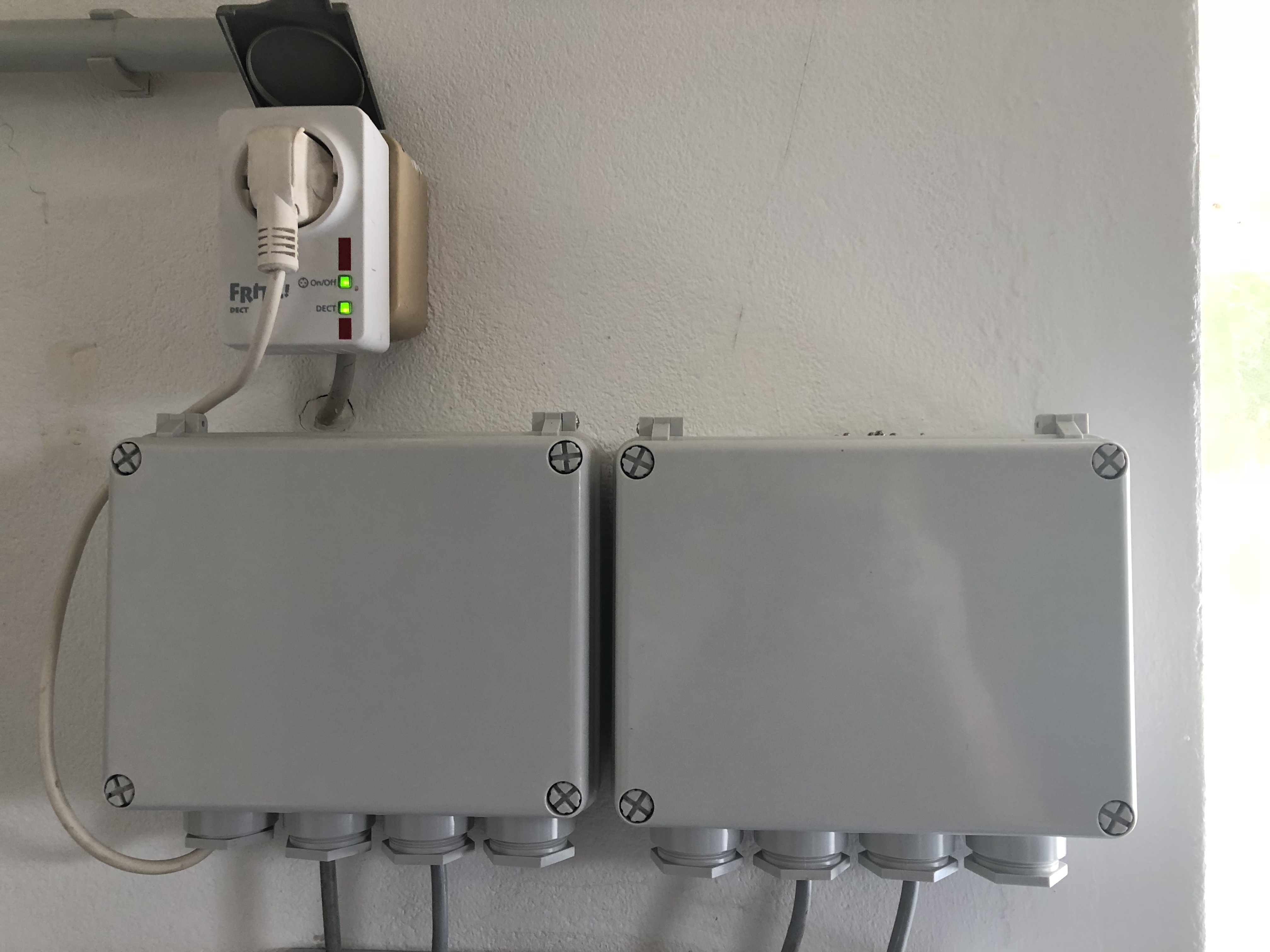

      ****So Leute habe jetzt mein erstes und sehr großes Script fertig. 😄
      Es werden meine 230v Magnetventile über Sonoff(Tasmota)_4ch gesteuert
      Abfrage von YR.NO.Wetter und Berechnung vom Punktesystem.
      Abgefragt wird
      Regen heut und morgen
      Luftdruck heut und morgen
      Temperatur heut und morgen
      Die Abfrage vom Wetterdienst habe ich im Netz gefunden. Kann aber nicht mehr sagen wo.
      Wenn der Ersteller das liest bedanke ich mich noch mal bei Ihm für die tolle Vorarbeit.
      Script läuft und tut auch genau das, was es soll.
      Vielleicht braucht ja noch einer eine Vorlage um es zu verfeinern.
      Bitte alle Scripts zu einen Script zusammen kopieren
      immer ein nächste Zeile
      das Script fängt immer links an****

            Turbomuemmel last edited by
            ![](</s><ATTACHMENT 8529_fc47b285-6db5-44df-a5c9-cd0373c27505.jpeg ) 8529_b8c5ecf1-3046-4ddf-9be0-0d17eb01cc0c.jpeg " />~~

                Ja habe 230v Industrie Ventile Stromlos geschlossen.
                Und zusätzlich noch ein Fritzdect200 davor.
                Nur zur Sicherheit.
                Hatte vorher Gardena Ventile die halten aber nur maximal 3 Jahre. Hatte dort immer das Problem das sie geöffnet haben, aber nicht mehr zu gingen. Das ist doof wenn Mann nicht zu Hause ist.
                    Meine werden nicht mal Handwarm. Dann stimmt da was nicht. Wenn ich wieder zu Hause bin schaue ich mal nach wie sie heißen.
