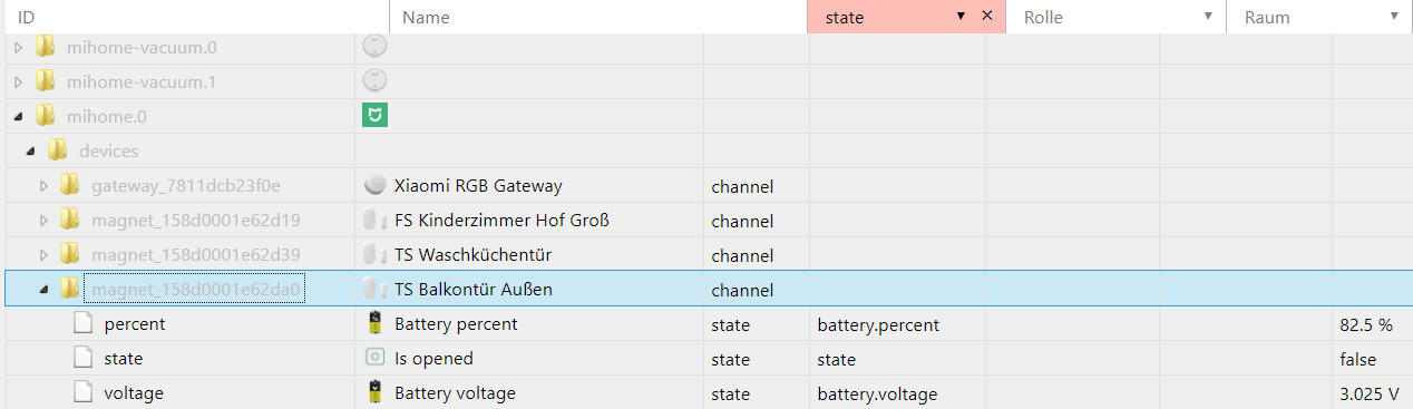

                  So sieht das aus:
                    paul53 last edited by
                    @mlapp:
                    sollte aber "TS Balkontür Außen" zurück liefern.
                    Geht das auch noch irgendwie? `
                    Das sollte auch gehen.
