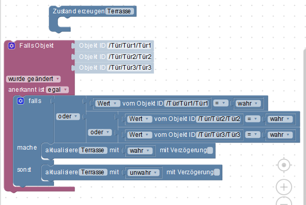

      Moin,
      ich habe Fensterkontakte die in Iobroker ankommen und dann als 0 und 1 deklariert sind.
      nun hatte ich mich an ein Blocky versucht, das wenn eines davon sich nur ändert, ein Datenpunkt geschrieben wird, ist auf oder zu
      aber leider funktioniert das nicht. habt ihr eine Idee wo der fehler ist?
      • AlCalzone
        @Ace-k:
        ich habe Fensterkontakte die in Iobroker ankommen und dann als 0 und 1 deklariert sind. `
        Dann vergleiche doch mit 0 und 1 und nicht mit wahr/unwahr 😉
