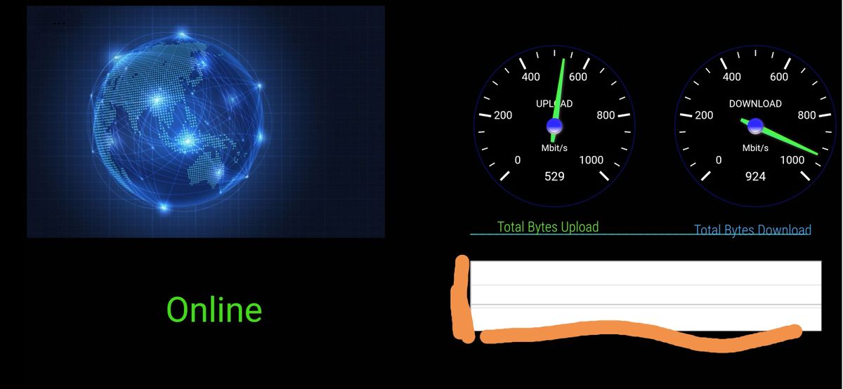

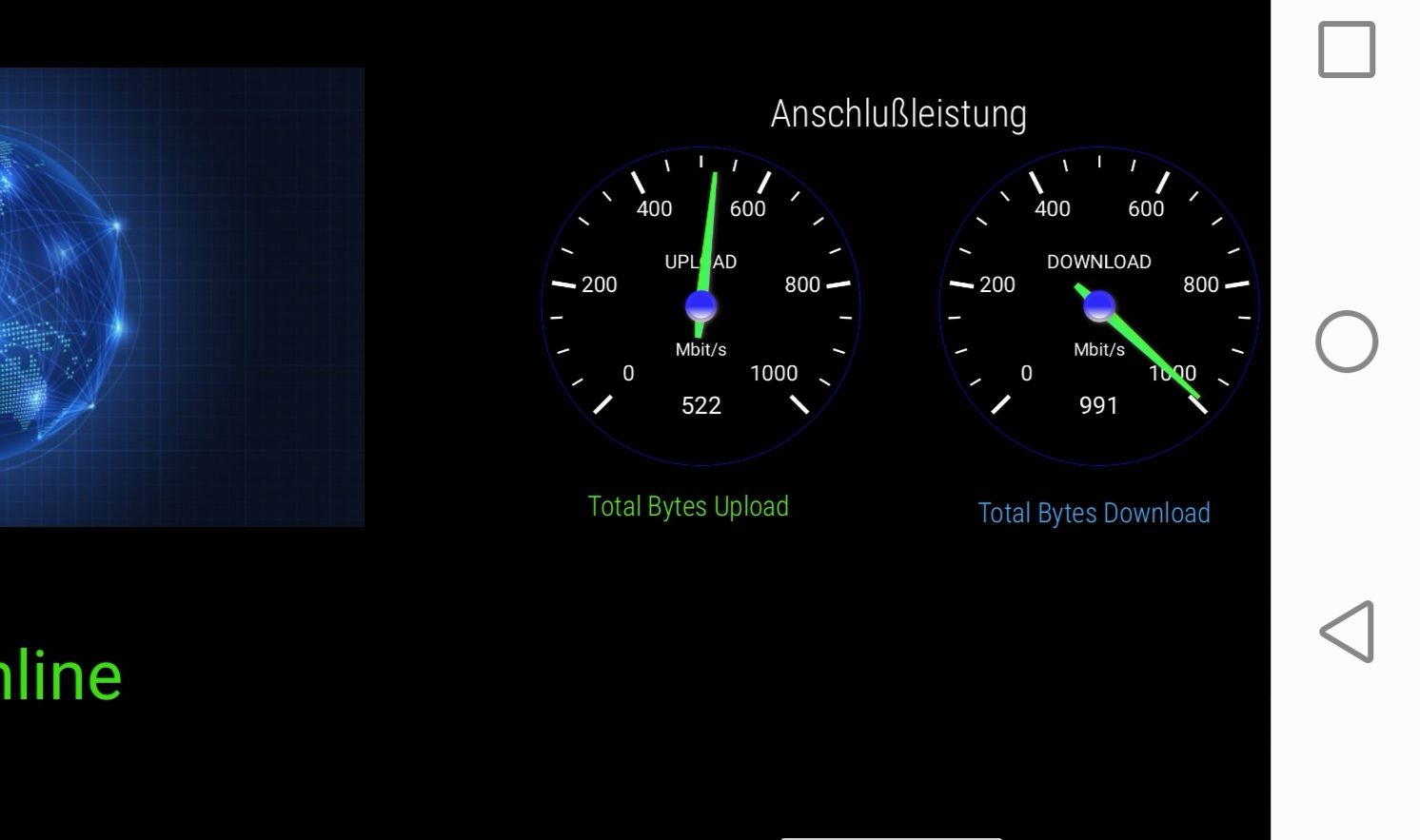

      Habe ein kleines Problemchen mit der Ansicht.
      Im Edtior sehe ich nichts wenn ich am Rechner die Vis aufrufe auch nicht,nur wenn ich über das App gehe erscheint dieses Diagramm?
      Welches ich nicht möchte.....was mach ich falsch???!Screenshot_20200512_125046.jpgScreenshot_20200512_125609.jpg

            @bob-der-1 Hast du einen Z-Index für das Diagramm eingestellt? Ggf. gehen die unterschiedlichen Systeme nicht einheitlich mit einem fehlenden Z-Index um.

              Im endeffekt habe ich Sigis Vis geklaut😎.
              Die Diagramme brauche ich nicht.
              Der Z Index? Ich kann ja nicht im Editor auf das Widget zugreifen,da erscheint es auch nicht

                                        Kann es auch das hier sein? rgraph w 92/85
                                        importiere das fix noch neu
                                          bob der 1. @Negalein last edited by
                                          @Negalein
                                          Genau das gleiche Spiel,das Diagramm erscheint.
                                          sobald ich hergehe und kurz zoome und wieder raus am Tab sowie Handy ist es weg.
                                          Lade ich die Seite neu erscheint es wieder!!!
