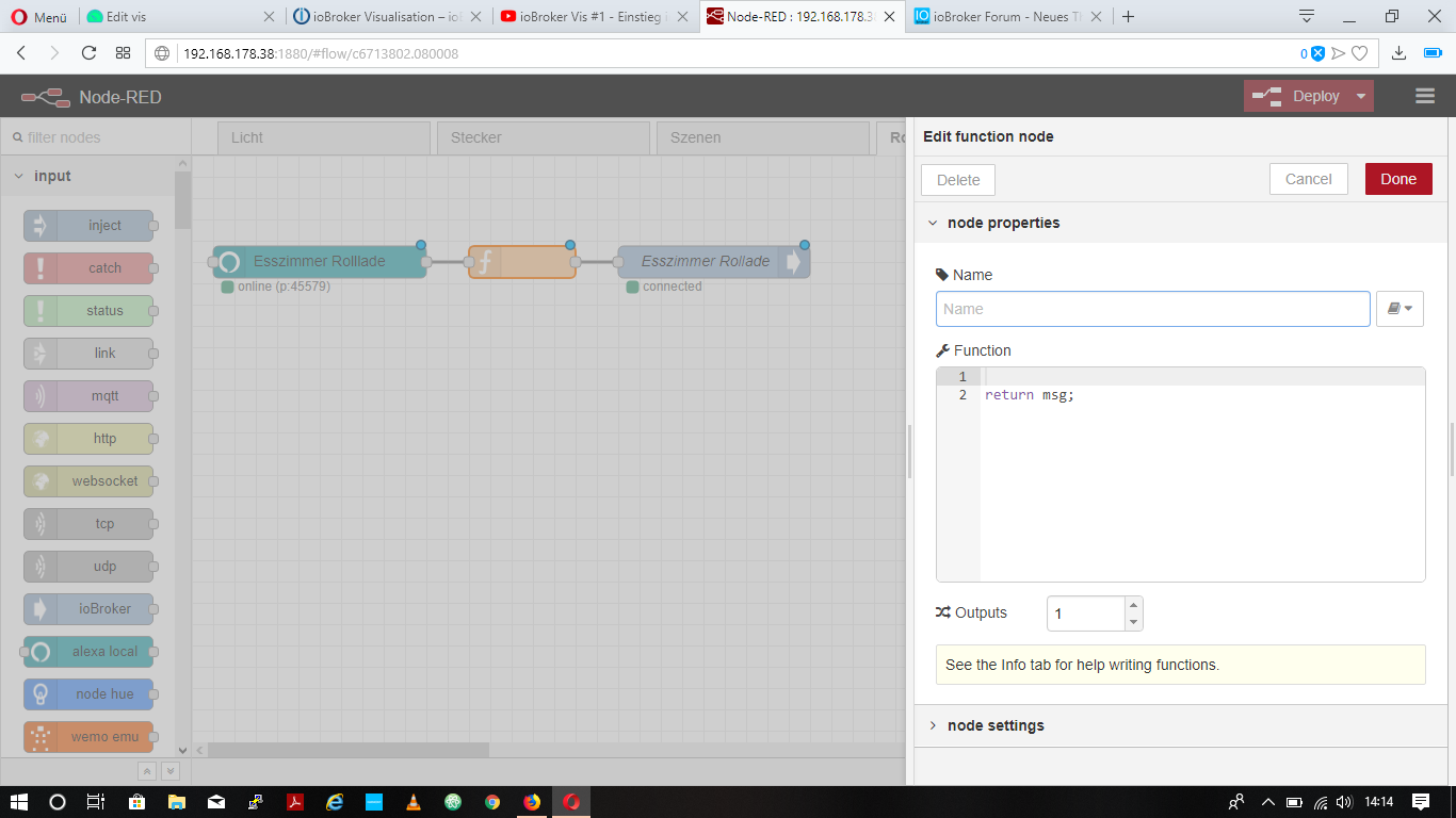

      Hallo habe mal eine Frage,
      Kann man Rolläden mit Alexa Lokal steuern und wie sehen Eure Flows aus?
      Was kommt in die Funktions Node?
      Freue mich über Hilfe

        Ich bin zwar auch noch etwas unerfahren, aber ich würde es wie folgt lösen:
        in dem switch Node steht folgendes:
        in dem true Node:
        msg.payload = true;
        return msg;
        in dem false Node entsprechend:
        msg.payload = false;
        return msg;
        Jetzt kommt es darauf an, dass dein Datenpunkt "Esszimmer Rollade" etwas mit true und false anfangen kann.
        Ich habe den Node Namen "dining_room_shutter" extra gewählt, weil du nun noch in der Alexa App eine Routine einstellen musst, damit du die Rolladen mit "hoch" bzw. "runter" ansprechen kannst. In der App stellst du also eine Routine ein, dass wenn du "Alexa Rollade im Esszimmer runter" sagst, das Smart Geräät "dining_room_shutter" auf "Aus" gesetzt wird. Eine zweite Routine entsprechend für das hochfahren.

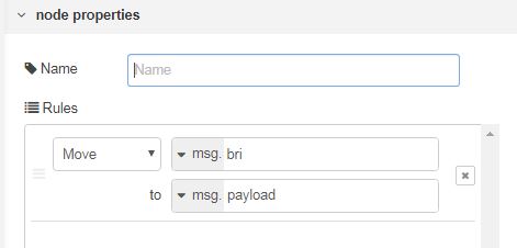

                Also meine Rolläden fahren mit folgendem Befehl:
                Ich muss allerdings immer 100% für hoch und 0% für runter sagen. Dafür kann ich natürlich auch einen anderen Wert sagen.
                Für mich wäre auch interessant, ob es die Möglichkeit gibt, zu sagen: Alexa, Rollläden rauf / runter / auf x %. Hat hier jemand eine Idee?
