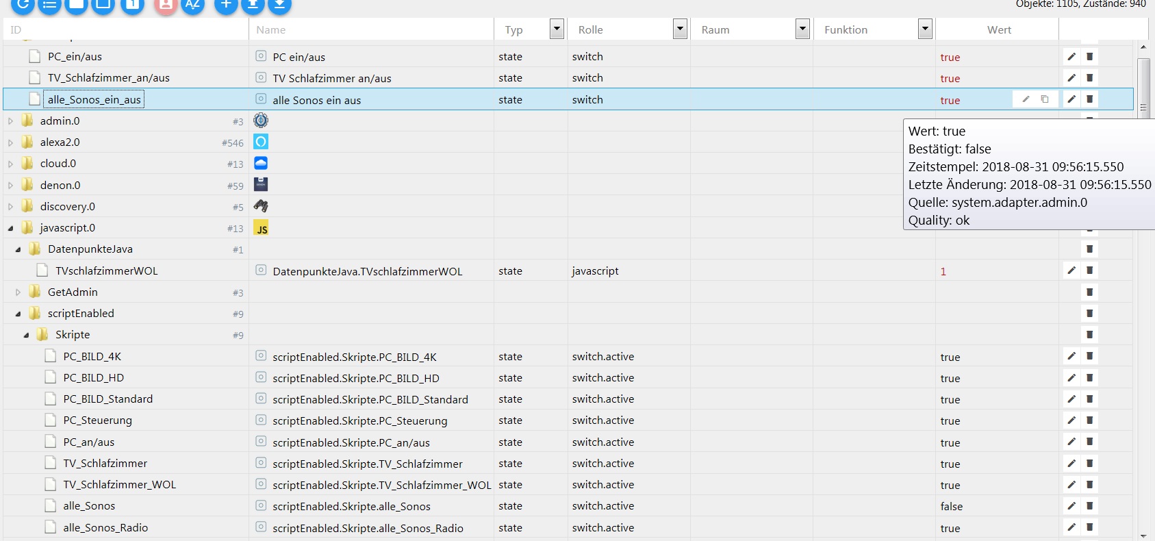

      ich habe ein Problem und zwar funktionieren meine Scripte aufeinmal nicht mehr.
      Ich spreche einen Datenpunkt über Alexa an, dieser ändert seinen Wert unter Objekte auch von true auf false aber das Script welches dann darauf normalerweise reagiert tut nichts mehr.
      Was ich auch komisch finde das nach der Statusänderung diese nicht bestätigt wird (siehe Screen).
      Die Werte von den Scripten bleiben immer alle gleich…ist das richtig?

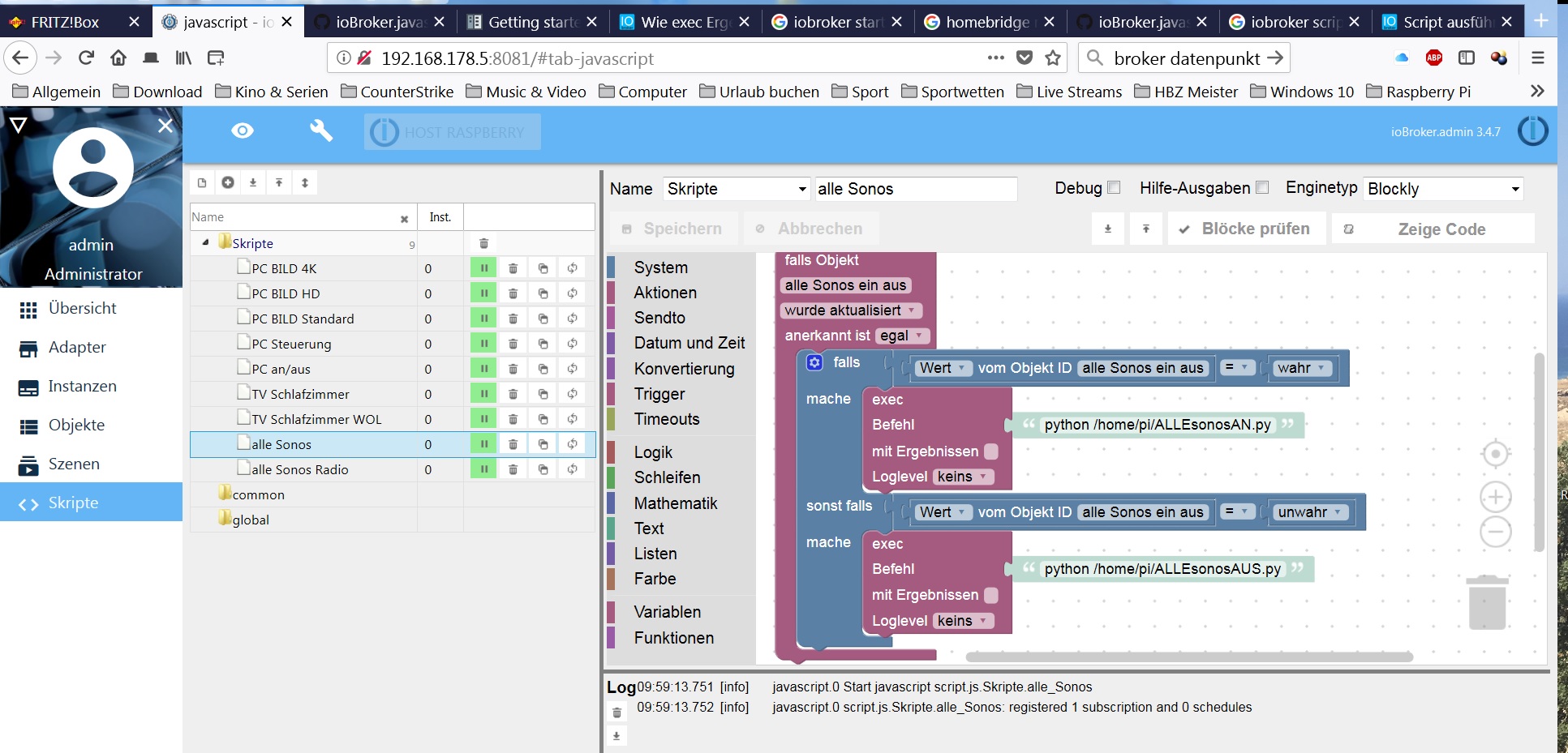

        schon den Javascript Adapter neu gestartet?
        Ich hab mit Blockly so garnichts am Hut, aber ich würde jetzt erstmal Log-Einträge einbauen um zu sehen was ausgeführt wird und was nicht.

            20:13:48.641 [info] javascript.0 Stop script script.js.Skripte.alleSonosRadio
            20:13:48.688 [info] javascript.0 Start javascript script.js.Skripte.alleSonosRadio
            20:13:48.690 [error] javascript.0 script.js.Skripte.alleSonosRadio: exec: python /home/pi/ALLEsonosRadio.py
            20:13:48.690 [info] javascript.0 script.js.Skripte.alleSonosRadio: registered 0 subscriptions and 0 schedules
            kann da einer das Problem erkennen?
            habe schon iobroker komplett neu installiert mit node usw
            wenn ich den Befehl exec: python /home/pi/ALLEsonosRadio.py direkt im Raspberry Terminal eingebe geht es…
